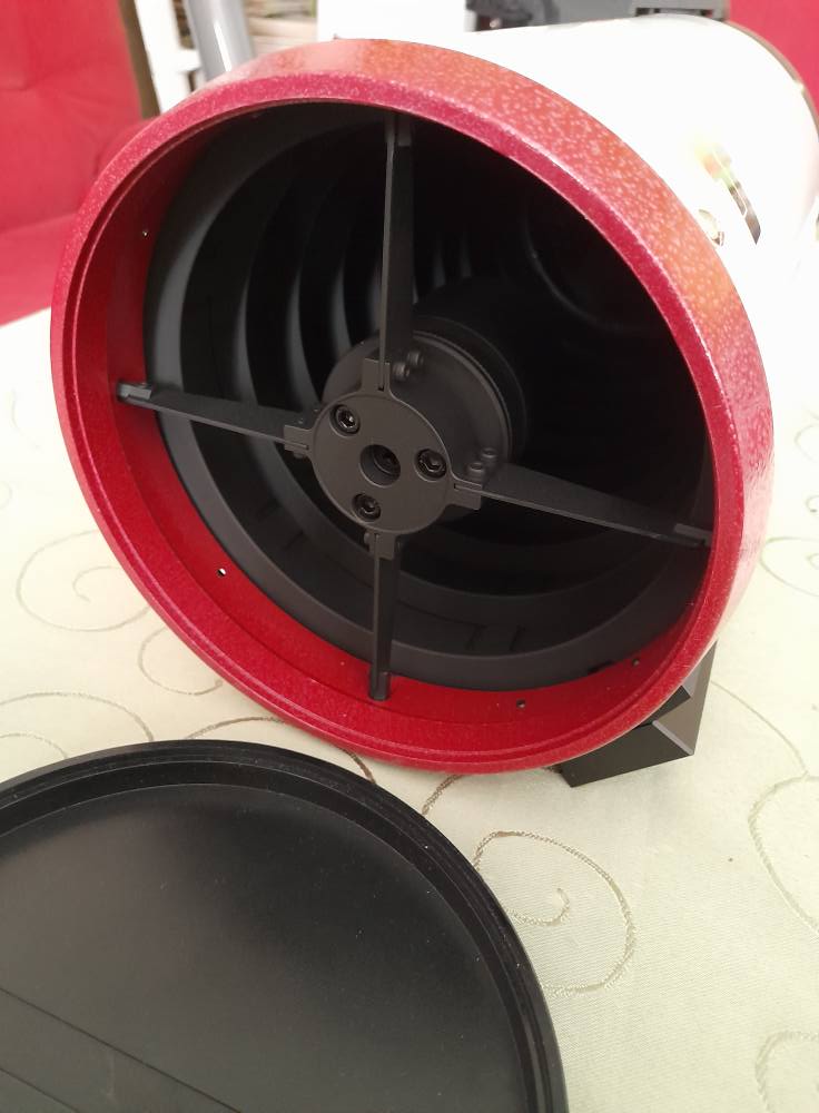

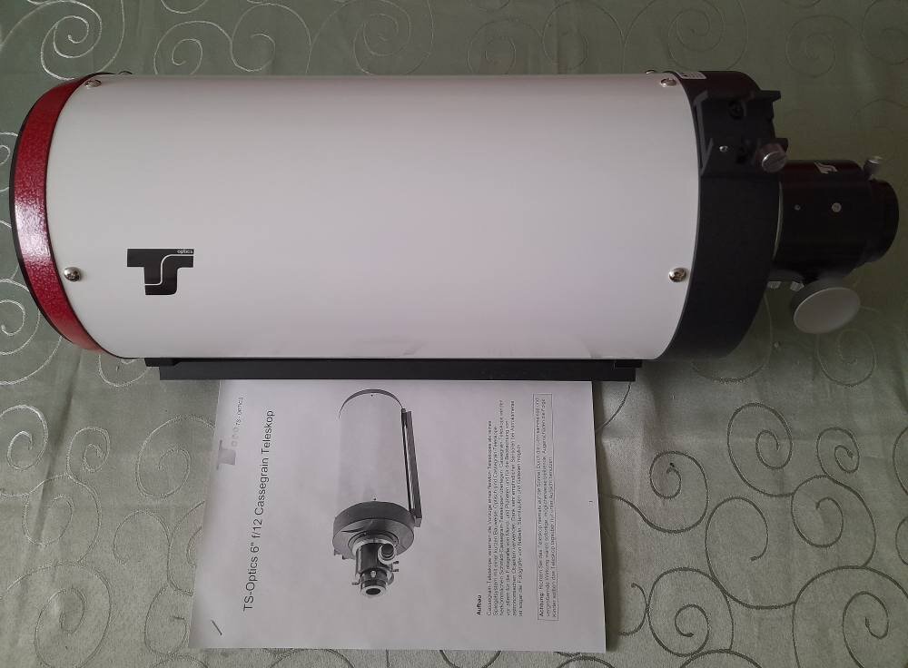

vielleicht würde ja für den Anfang und gelegentliche Beobachtungen auch eher der 6 Zoll Cassegrain von TS reichen?
Ja im Prinzip wäre der 6“ in der Tat ein sehr schönes Teleskop wenn man die großen Geschütze nicht in Stellung bringen möchte und der kleinere kühlt natürlich auch schneller aus.
Wenn da halt nicht das Problem mit dem falsch dimensionierten Blendensystem wäre.
Dadurch wird die Öffnung auf unter 140mm beschnitten und die Obstruktion ist in Relation zur tatsächlich genutzten Öffnung dann natürlich auch größer.
Das heißt nicht gleich das der CC6 so wie er jetzt ist schlecht wäre, nein auch so kann man damit schöne Beobachtungen machen und viel Freude haben aber es bleibt halt der Wermuttropfen das es eigentlich noch etwas besser ginge.
Auf der anderen Seite ist er ja auch vergleichsweise günstig.
Der 6“ MAK von Bresser welcher die vollen 150mm Öffnung bietet und den ich als Alternative empfehlen würde kostet immerhin fast das Doppelte.
Und der 127mm ist kaum günstiger als der CC6.
Von der Preis/Leistung her schneidet der CC6 also trotz des fehlerhaft dimensionierten Blendensystems sehr gut im Vergleich zu möglichen Alternativen ab.
Wenn man es also von der Seite betrachtet ist der CC6 dann doch wieder interessant.
Man kann das Problem durch kürzen des Bechers um den FS auch etwas mindern.
Der FS selbst ist aber auch etwas zu klein so das man nicht nennenswert über 140mm nutzbare Öffnung hinauskommt.
Es wäre natürlich zu wünschen das GSO so wie beim 8“ auch hier nachbessert.
Leider habe ich diesbezüglich beim 6“ aber noch nichts gehört.
Grüße Gerd
Hallo Gerd,
vielen Dank für Deine ausführlichen Infos! Dann werde ich mir wohl doch den 6 Zoll Cassegrain zulegen.

Michael
hab jetzt den 6 Zoll TS Cassegrain 154 gekauft. Bin gespannt, was er visuell abliefern kann.
Michael
