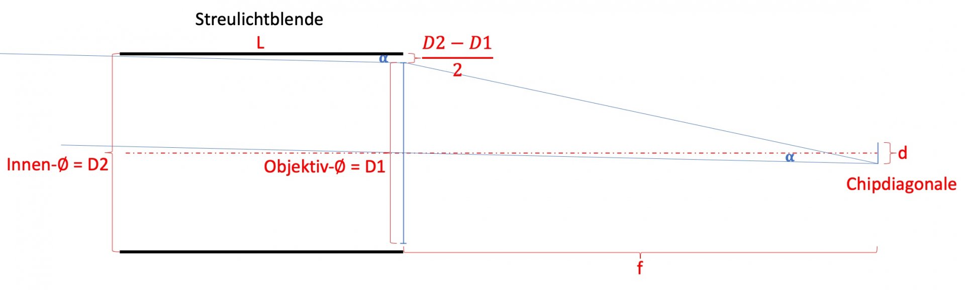

Erst mal die Frage nach der maximalen Länge. Die Strahlengeometrie hilft weiter, unter der Annahme, dass die Eintrittspupille des Teleskops gleich der Objektivfassung ist und der Fokus auf unendlich steht. Gesucht ist die maximal mögliche Länge der Blende (gerechnet vom Objektiv aus), wenn die Blende einen Innendurchmesser D2 hat und das Teleskop eine effektive Öffnung von D1. Die Brennweite ist f und die Chipdiagonale der verwendeten Kamera d.
Durch das auf unendlich fokussierte Teleskop fallen parallele Strahlenbündel auf das Objektiv, und der maximale Winkel, um bis in die Ecke des Sensors zu kommen, ist durch das Verhältnis halbe Chipdiagonale d/2 zu Brennweite f gegeben. Es gilt tan(a) = (d/2)/f. Damit die Kappe das Strahlenbündel, das unter dem gleichen Winkel a einfällt, nicht beschneidet, muss gleichzeitig gelten tan(a) = (D2-D1)/2 / L. Nun setzt man gleich und bekommt
L(max) = f * (D2-D1)/d
Bei meinem APO mit D1 = 130 mm, D2 = 170 mm, f = 730 mm (mit Reducer) und d = 23.2 mm (ASI294MC) ergibt sich ein maximales L von knapp 1.26 m! So lang wollte ich dann doch nicht werden

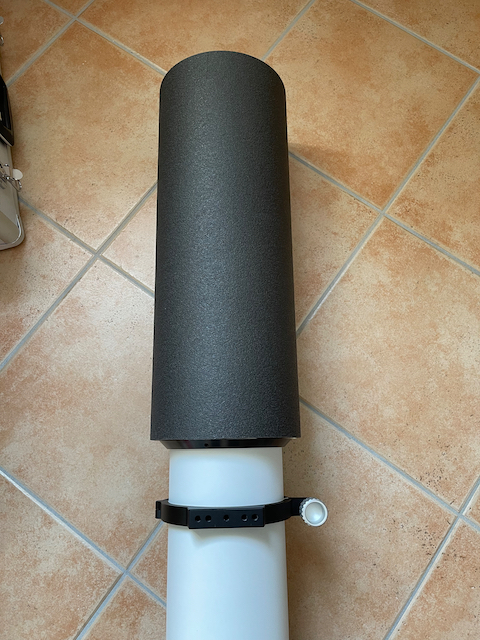

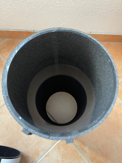

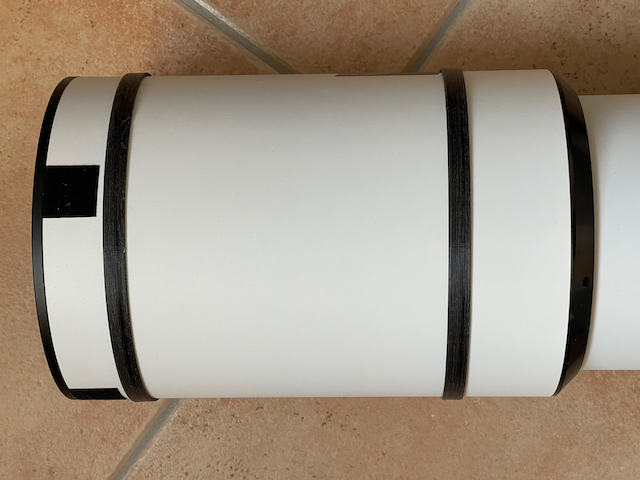

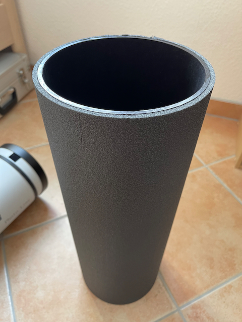

Zunächst habe ich es mit einem gerollten schwarzen Schaumstoff (Aquariumunterlage) probiert, den ich innen mit Velours bekleben wollte. Das hat aber hinten und vorne nicht geklappt, das wurde nicht gescheit rund, und die Veloursfolie hat in dem labberigen "Rohr" Falten ohne Ende geworfen. Habe mir dann ein Acrylrohr mit 172 mm Innendurchmesser besorgt, das perfekt auf die bestehende 170 mm Kappe geschoben werden kann. Die 2 mm Differenz habe ich mit 3D-gedruckten 1 mm dicken Ringen aufgefüttert, die ich außen auf die Kappe des Teleskops geklebt habe. Das Acrylrohr habe ich dann innen mit Velours ausgekleidet, außer in dem Bereich, der über die Kappe geschoben wird. Das hat im Gegensatz zu den Versuchen mit der Schaumstoffplatte perfekt funktioniert. Außen habe ich das Acrylrohr dann noch mit der Aquariummatte beklebt, weil ich die ja schon hatte und ich fand, dass das besser aussieht und auch nochmal zusätzlichen Lichtschutz bietet (das Acrylrohr an sich ist ja transparent), weil die Veloursfolie nicht 100 % lichtdicht ist (zumindest wenn man sie gegen die Sonne hält...).

Getestet und für gut befunden habe ich es auch, ich kann nun den Pferdekopfnebel, der auf etwa 38° Alt kulminiert, nun sauber aufnehmen, was vorher unmöglich war.
