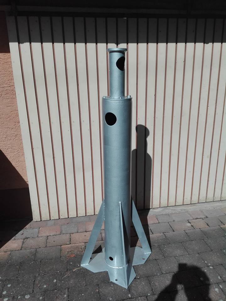

ich habe mal für einen Kollegen eine Säule aus einer alten Druckgasflasche entwickelt und dann bei einem befreundeten Schlosser anfertigen/umbauen lassen. Bewusst sind wir da nicht auf Zielhöhe gegangen um im Laufe der Zeit auf unterschiedliche Höhenanforderungen mittels eines Passstücks reagieren zu können.
Die Idee war dabei also sehr ähnlich zu dem, was Du nun vorhast.
In Deinem Falle nun würde ich das Aufsatzrohr so groß machen, dass der "Mittengnubbel" der Bremsscheibe komplett geschluckt wird und der untere Flansch dann eben mit dem Außenmaß der Bremsscheibe annähernd bündig abschließt. In die Bremsschreibe dann entsprechend des Flansches Bohrungen anbringen, Gewinde schneiden und das Aufsatzrohr anschrauben.

mache Dir am Besten mal eine Skizze und wenn nötig eine Pappatrappe, um Dir die Maße vorstellen zu können. Dann würde ich mal an Deiner Stelle nach gängigen Rohrmaßen googeln, Deinem Bild nach könnte ich mir da 100x5mm vorstellen, so, dass eben unten noch ein Rand übrig bleibt, wo man eine Krempe als Flansch anbringen kann, also im Grunde wie ein Zylinderhut, der auf der Bremsscheibe aufsitzt. Worauf ich hinaus will, wenn Du das so planst, dass man da Standardrohr verwenden kann besteht eine höhere Wahrscheinlichkeit, dass Dir das ein Schlossereibetrieb aus Abschnittbrocken schnell zusammen schweißt für ein paar Euro oder vllt eine Kiste Bier.
