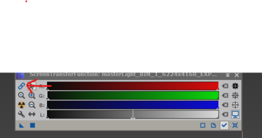

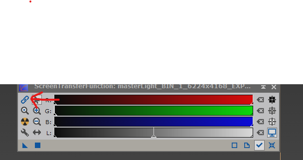

Hallo - Versuche erst einmal bei der STF das Kettensymbol abzuwählen, dann sollte der grünstich weg sein. Danach STF neu ausführen =)
Für die Background Extraxtion gibt es auch Graxpert als Skript für PI oder als Programm.
CS Alex

Mot graxpert hab ich schonmal gearbeitet und wollte den Vergleich mit PI ziehen um zu entscheiden welche Vorgehensweise ich bevorzuge.
Stf probiert euch sofort mal aus.
Ist das ein bleibender Effekt oder ist der Effekt nur vorübergehend bis man stf wieder abwählen?
