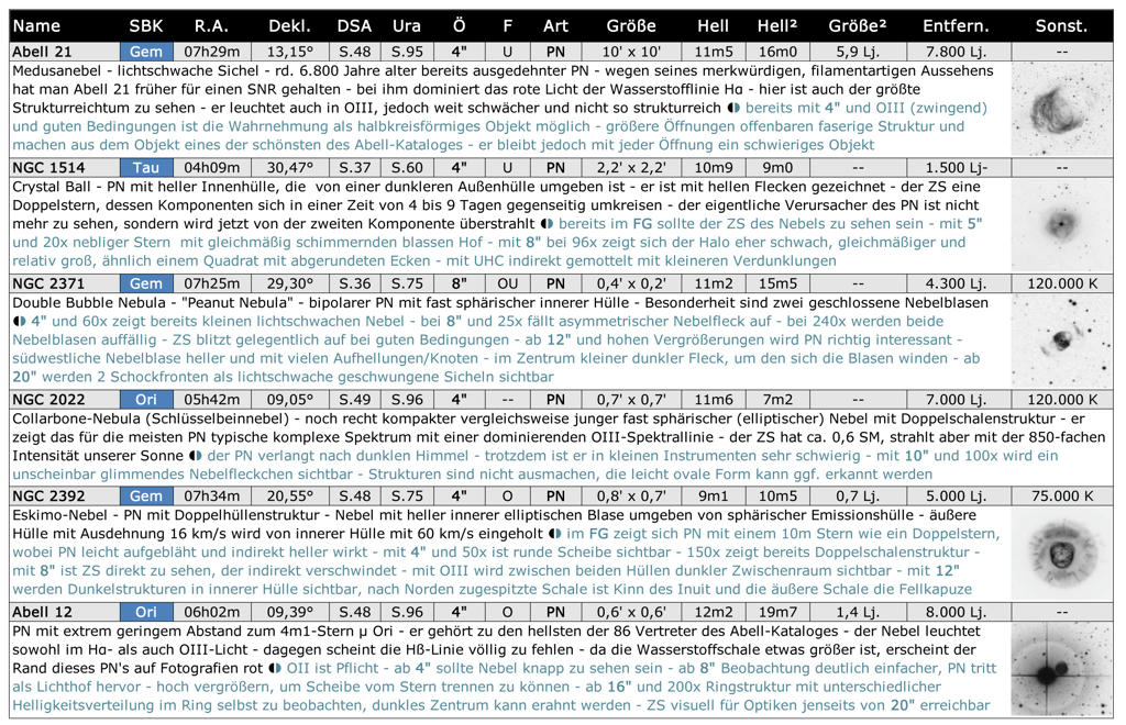

Nachfolgend habe ich allen Interessierten noch die wichtigsten Daten und allgemeine Beobachtungshinweise zu den vorgestellten PN angehangen.
Link zur Grafik: https://www.mediafire.com/convkey/9d83/tdnxjz49ujtnm4t6g.jpg
Die Seitenangaben beziehen sich auf den Deep Sky Atlas bzw. Uranometria, Helligkeit 2 ist die Helligkeit des Zentralsterns.
