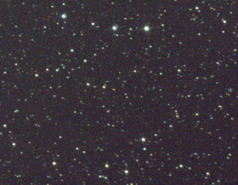

Hi, nach meinem eigentlich guten Firstlight, hab ich gedacht läufts und ich kann heute weiter machen, allerdings kam dann verzogene Sterne in den Weg.
hier mal ein Bild beim Firstlight aus einer Ecke:

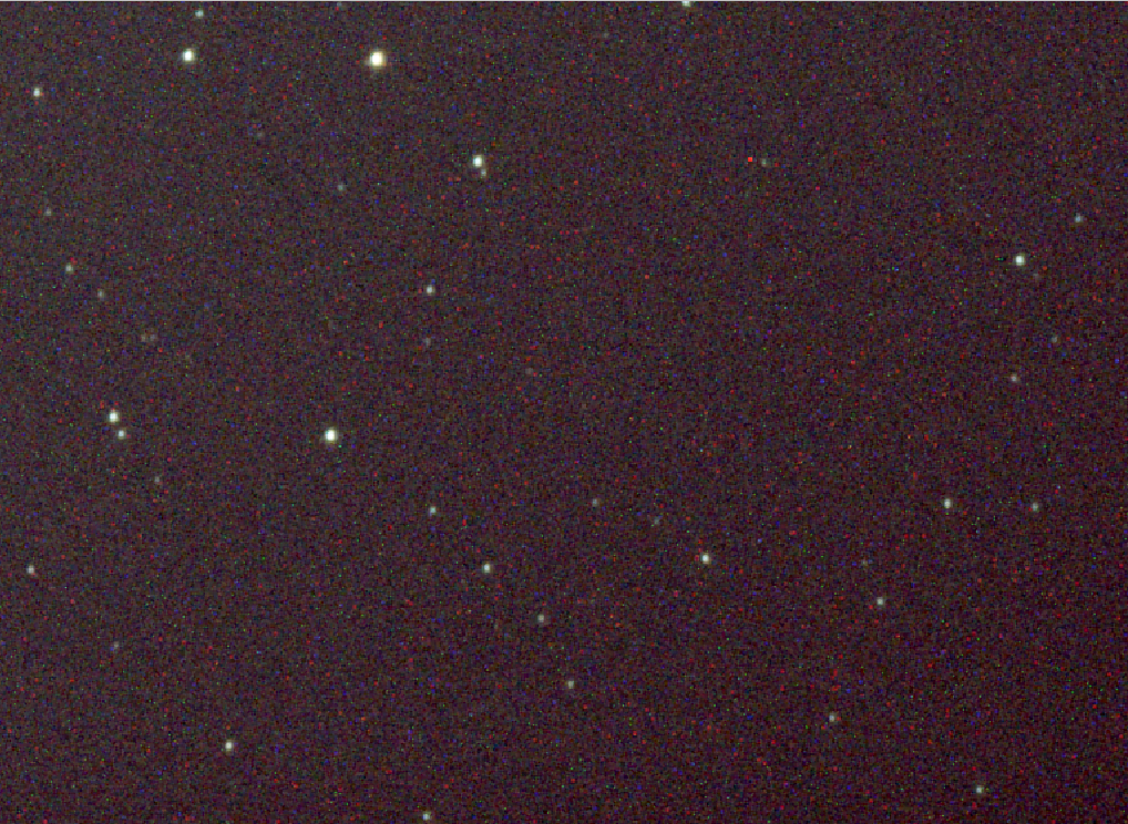

und jetzt mal von heute:
Verzogen, aber wie. Erst hatte ich gedacht ich guide auf ein Hotpixel, aber auch das war nicht der Fall.

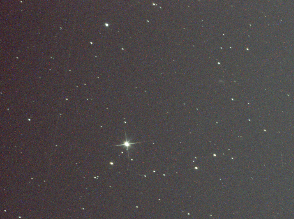

das komische ist das in diesen Bild die sterne in den ecken rund sind, Ist das gleiche bild, wo die sterne verzogen sind, allerdings sind die in einer ecke rund und das ist auch die einzigste wo die rund sind. Deswegen denk ich mal an Verkippung.. aber wo? SkyWatcher PDS der Baader MPCC III ist verschraubt mit den Lacerta Schraubadapter , oben drauf ist ein T2 Distanzring und der T2Ring und dann die Kamera, was soll da verkippen? es ist absoulut das gleiche System wie die vorherige Woche. Nichts ist anders, der Korrektor wurde nicht ausgebaut, der T2 Ring wurde nicht abgemacht, nur die Kamera wurde abgemacht. aber das kann ja wohlkaum das Problem sein, hab sie ja extra nochmal rangemacht, und das ergebniss war gleich.
Bin echt ratlos, außerdem bin ich mir nicht mit den Abstand sicher. ob es den 55mm sind, hab einen Digitalen Messchieber, wenn ich den fest anziehe am T2 Ring kommen 10mm raus, also perfekt 44mm Kamera + 10mm T2 + 1mm Distanz = 55mm, allerdings wenn ich den Messchieber mit kraft zusammenschiebe lande ich bei 9.5, brauch aber schon kraft, sobald ich das ganze loslasse lande ich bei 9.8mm
