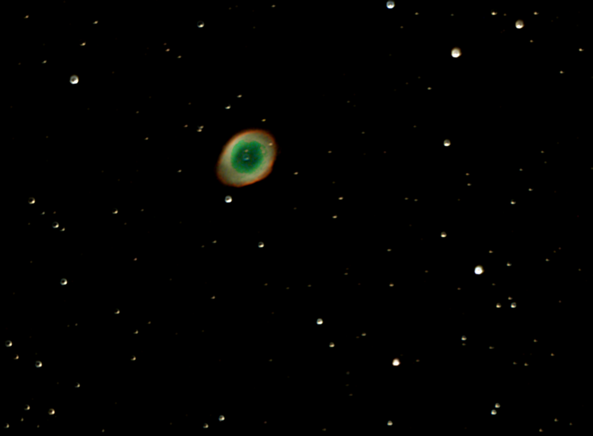

Ich habe vor einigen Tagen ein Foto von M57 gepostet.
Es gab dort 2 extrem wichtige Hinweise von Mitgliedern:
1. Fokus
2. Justierung des Fangspiegels

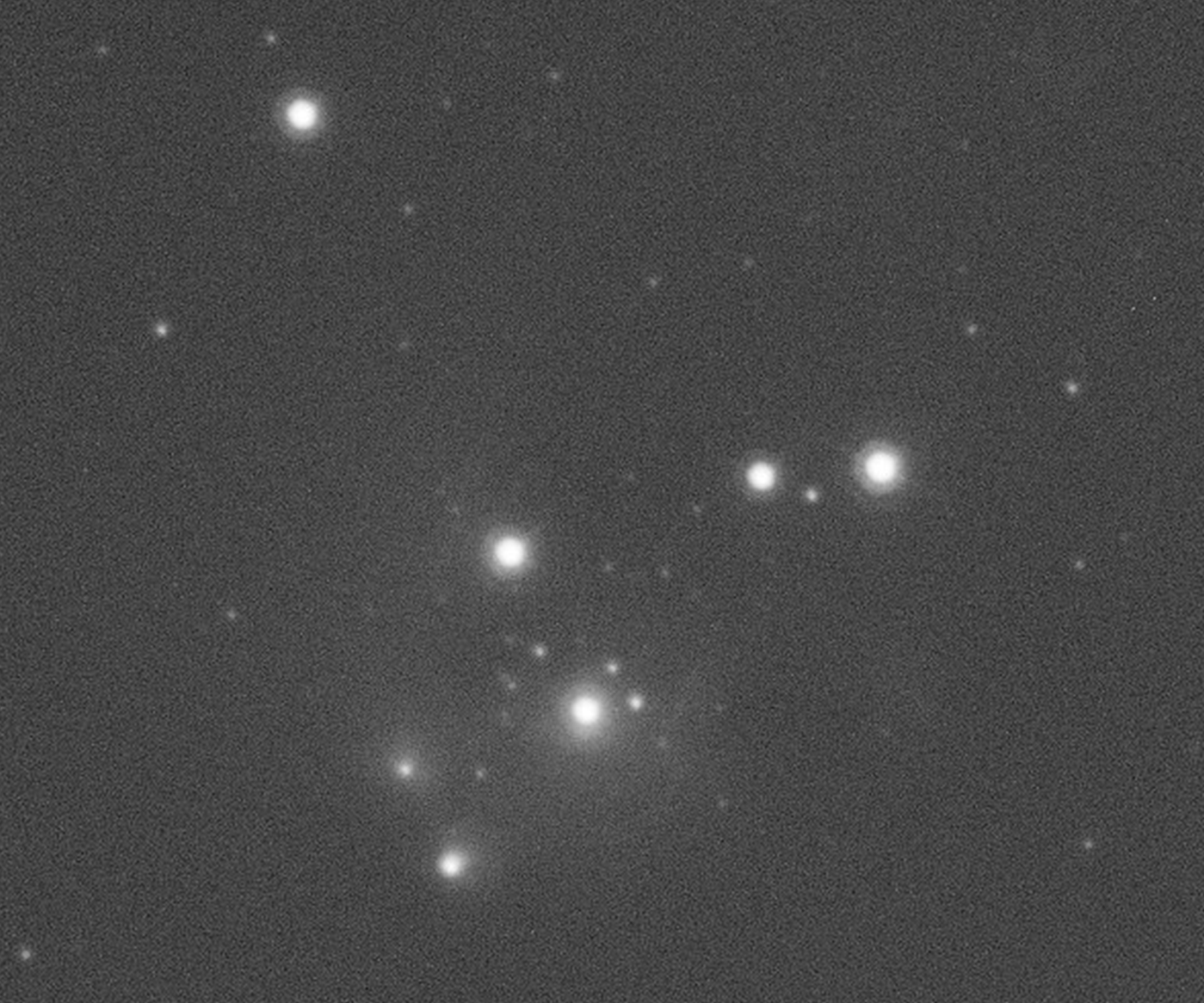

Nun habe ich das Gerät als Neuware Ende November 2025 gekauft, es einige Male im Garten aufgestellt und fotografiert. Da ich grundsätzlich kein Teleskopneuling bin, gehe ich mit den Geräten auch sehr sorgsam um. Nun zeigten sich um die Sterne die unten aufgeführten Muster. Das Aufgeblähte, ja da gehe ich mit dem Fokus mit. Die merkwürdige Form der Sterne am Rand kann auch aus den physikalischen Eigenschaften der Spiegel herrühren. Aber ein dejustierter Fangspiegel wäre auch möglich. Die Einzelbilder wurden 30s belichtet und dann gestacked. Auch auf den Einzelbilder erkenn ich diese Form.

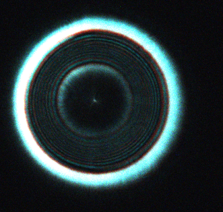

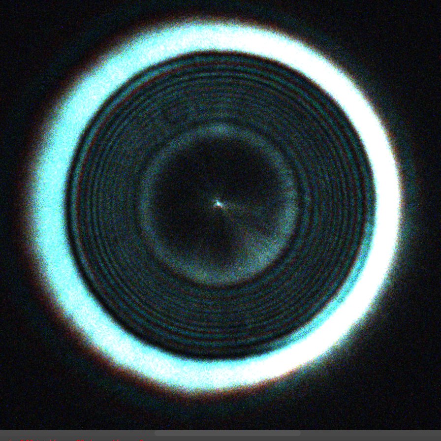

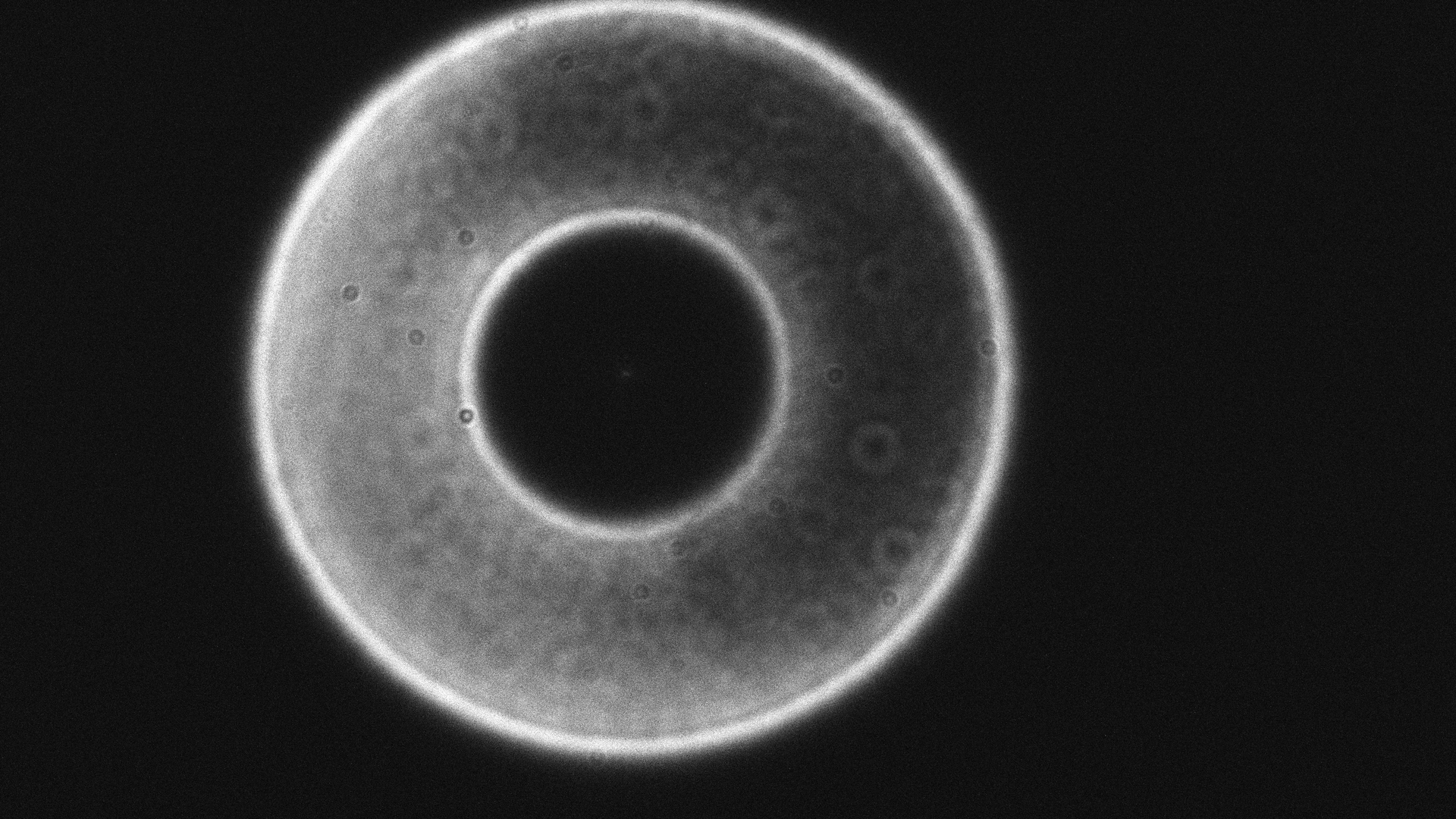

Nun habe ich gestern Abend den klaren Himmel genutzt und Vega angefahren. Da zeigte sich dann beim defokussieren folgendes Bild:
Ich kann hier nun nicht wirklich erkennen, ob es dejustiert ist, anders natürlich, wenn der Spiegel deutlich in eine Richtung verschoben ist.
Bei dem rechten Bild hätte ich gesagt, ja dejustiert, das linke sieht für mich aber komplett anders aus.

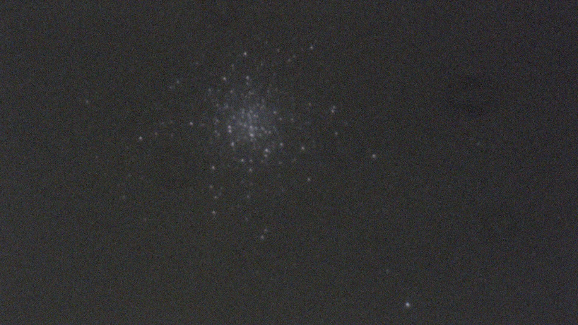

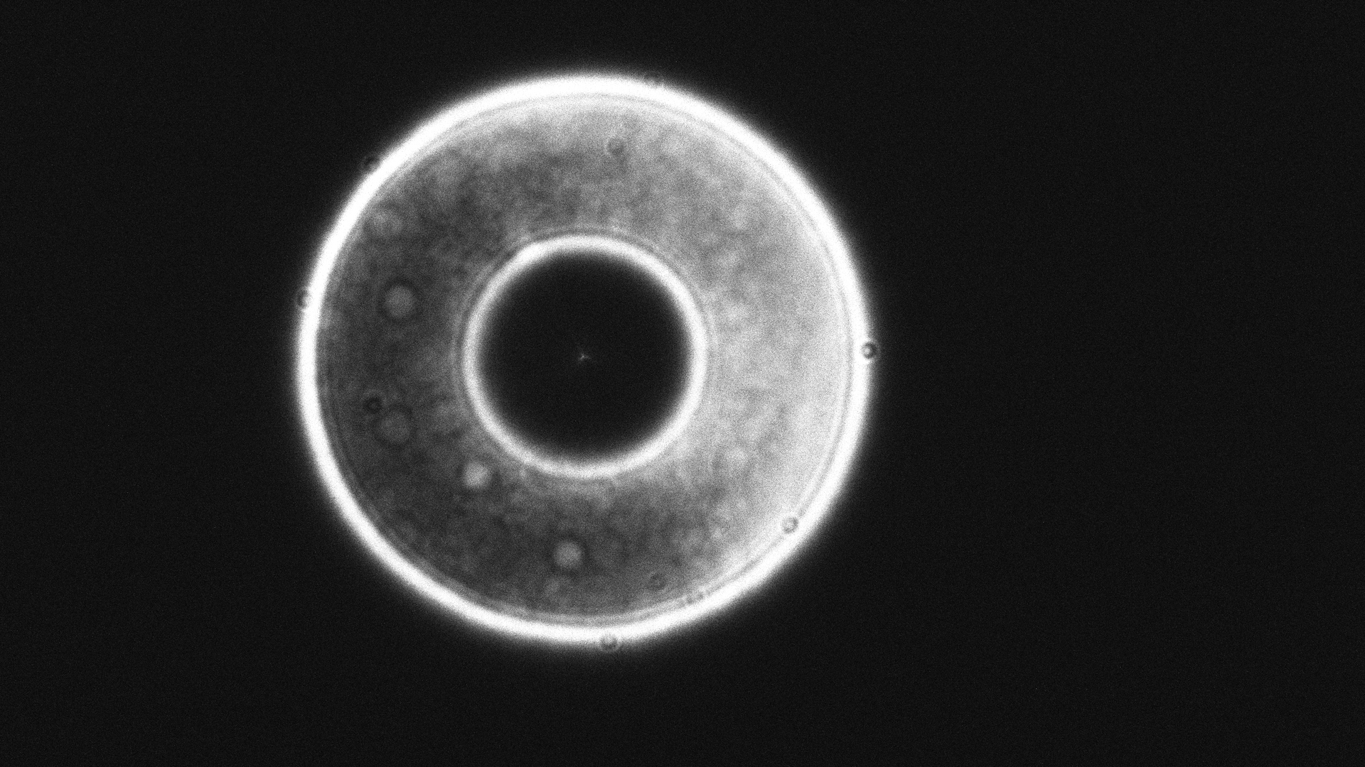

Ich habe hierzu gestern 2 Objekte M57 und M13 aufgenommen. Die Kamera ist im Fokus, das habe ich an Vega mit der Bahtinov Maske geprüft (Bild unten).

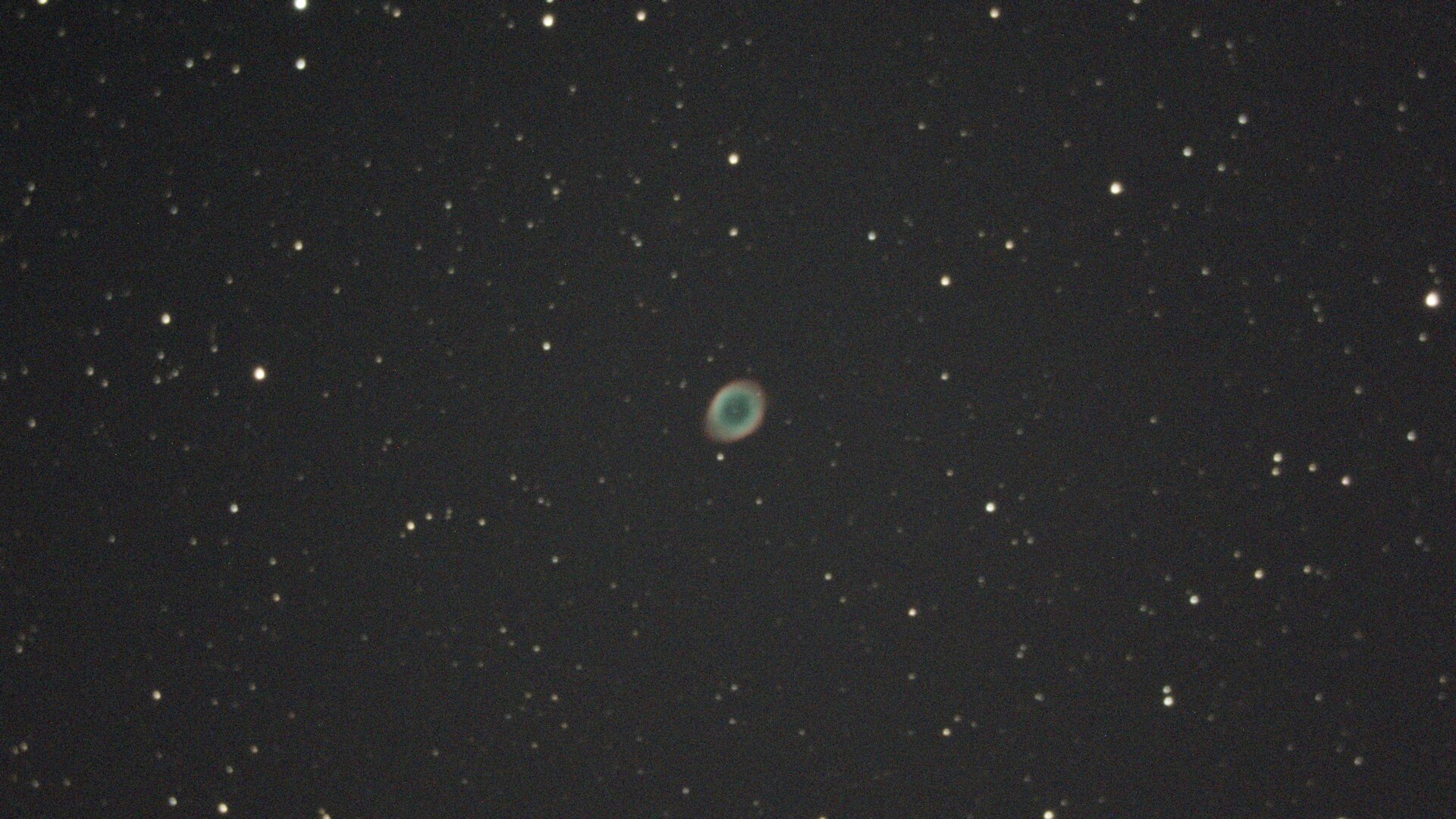

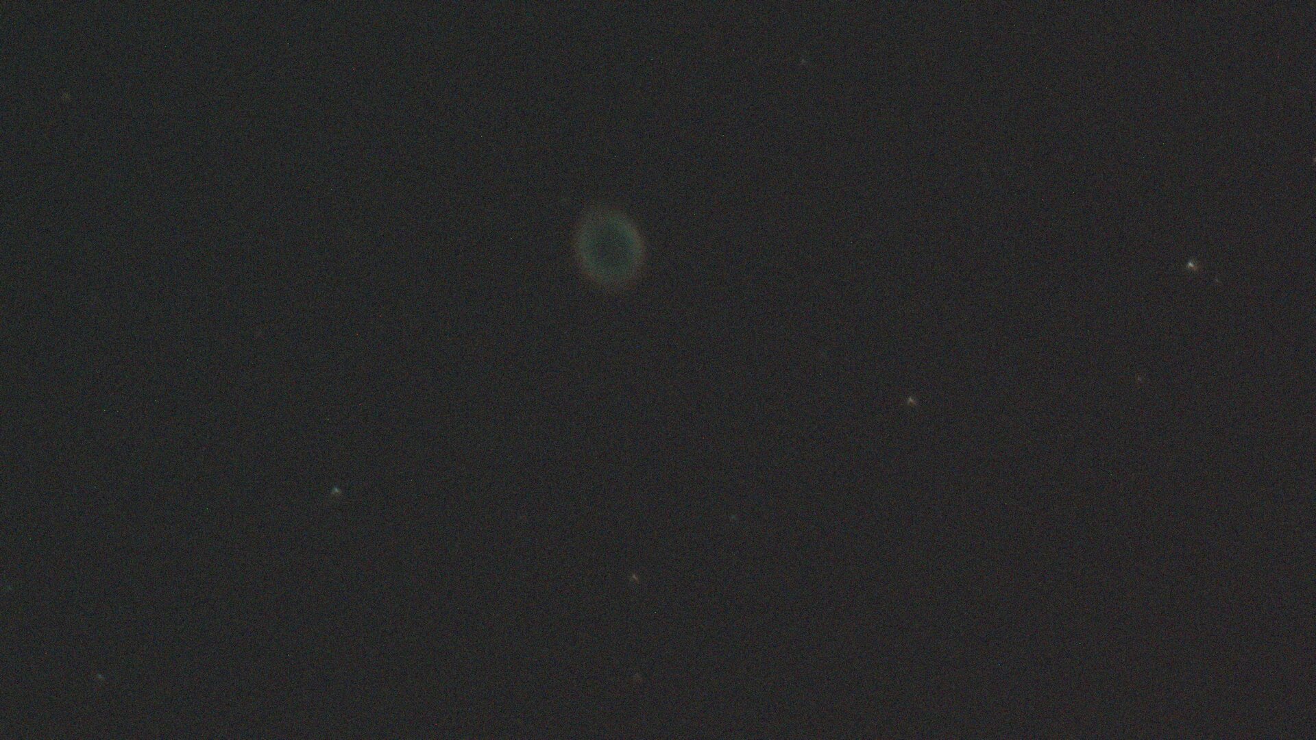

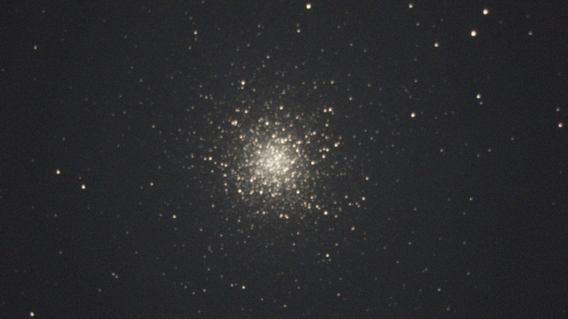

Nun bin ich mir mit den Sternen aber nach wie vor nicht sicher, ob das Gerät doch dejustiert ist. Bei M57 sehen die Sterne merkwürdig aus, mei M13 erscheinen sie mir normal:
Beide Bilder wurden für 30s belichtet mit einem Gain von 255 und Nachführung per Starsense Autoguider.
