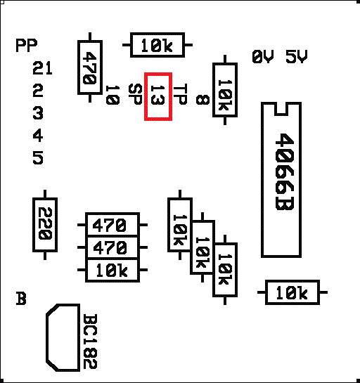

Mir ist beim umbau auf Kühlung bei der Vesta SC2 ein Kabel abgerissen, leider weiß ich nicht wo es angelötet wird.
http://www.pmdo.com/wadm2.htm
hier gibt es zwar einen Schaltplan .. werd daraus aber nicht schlau..
hier noch der lose kontakt markiert
lg
matthias

Super danke!!
Das anlöten wird aber ziemlich schwierig da ich zuerst den Heißkleber der vom Vorbesitzer angebracht wurde entfernen muss..
Mir fällt aber gerade auf das bei mir schon 4 Kabel zum chip gehen. Nur das eine das bei dir auf den folgenden bildern schwarz ist scheint bei mir zu fehlen!?

Hallo Matthias,
Auf der SC-Platine gibt es folgende Anschlüsse
8 = zum Pin 8 des uPD16510 (Frame Tranfer 1)
10 = zum Pin 10 des uPD16510 (Shutter)
13 = zum Pin 13 des uPD16510 (Frame Transfer 2)
SP = (Shutter Pad) zum ehemaligen Anschluss (Pad) des Pin 10 (Shutter)
TP = (Transfer Pad) zum ehemaligen Anschluss (Pad) der Pins 8/13 (Transfer)
Pin 8 und 13 des Chip sind unter dem Chip auf der Platine verbunden (deshalb Pad 8/13)
Die Anschlüsse SP und TP kann man an verschiedenen Stellen der Platine abgreifen. deshalb sieht es bei mir ggf. etwas anders aus.
Mario (Weidner)

Habe versucht das ganze wieder zu löten, da auch zusätzlich PIN13 ab war.
Allerdings funktioniert die Kamera noch immer nicht richtig. Habe ein graues "flimmerndes" Bild. Vermutlich habe ich den Kontakt TP nicht richtig angelötet!?
