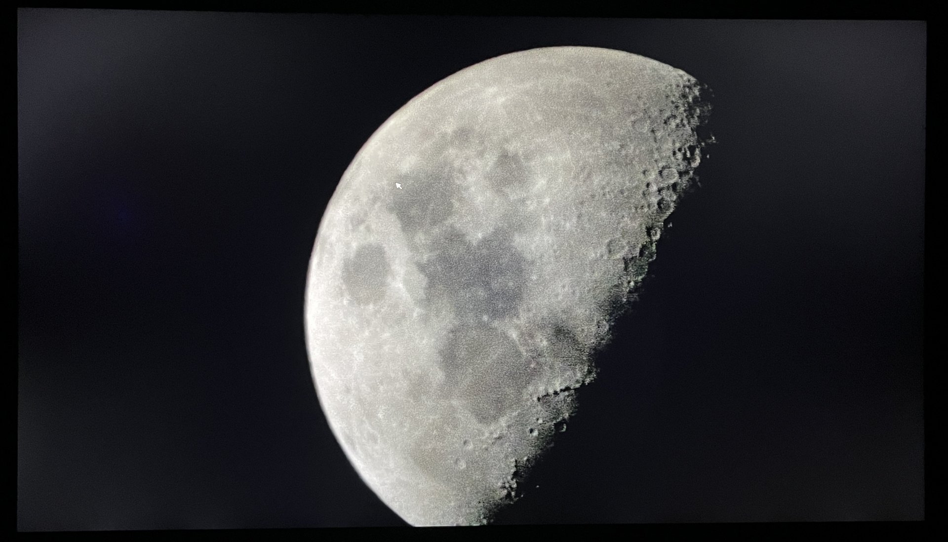

Wenn es nicht um live stacking geht, sondern um HDMI-Ausgabe direkt auf Schirm, dann kann man eine Mikroskopkamera verwenden, siehe: MicroqXLITE307 | XLITE307c Stand Alone HDMI Kamera mit Sony STARVIS IMX307c mit einem C-Mount Adapter für Teleskop (1,25"). Der Mond sieht damit etwa so aus (das Leuchten in den Ecken kommt vom Schirm):
Monitor war ein https://www.amazon.de/gp/product/B07Z4RPMTS/ref=ppx_yo_dt_b_search_asin_title?ie=UTF8&psc=1
Deep Sky habe ich damit noch nicht probiert. Aber HDMI ist schon praktisch, wenn man ohne PC was zeigen möchte. Man kann direkt eine Maus anstecken und hat eine Menüsteuerung am Schirm (links und oben) um die Settings zu machen.
