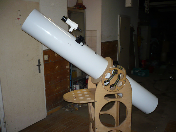

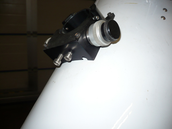

ich hab hier und da Details zu meinen 8"f6 erwähnt und wollte mal ein paar überfällige Bilder posten.

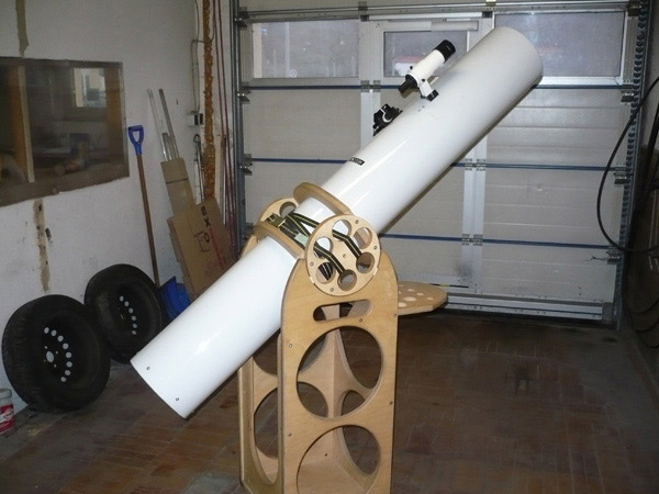

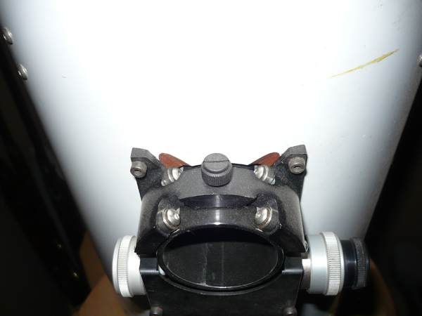

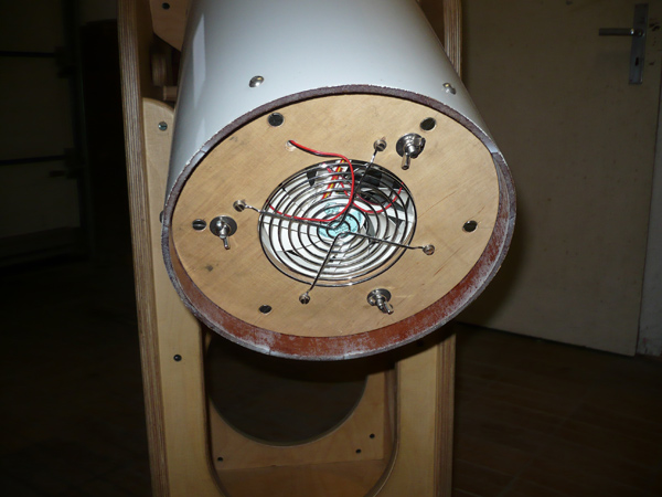

Und noch ein paar...

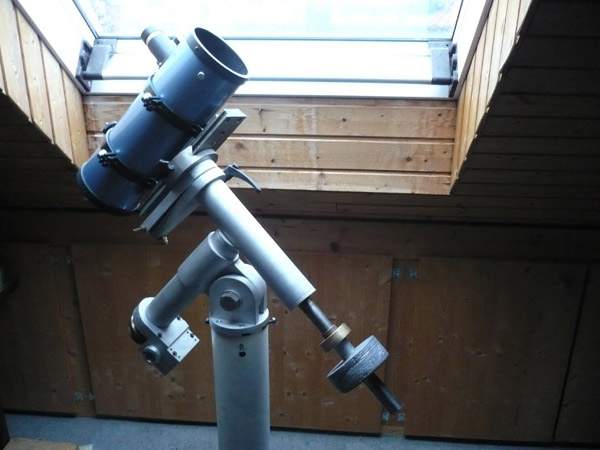

Das dazugehörige Achskreuz:

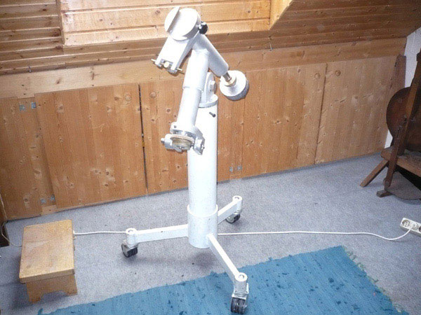

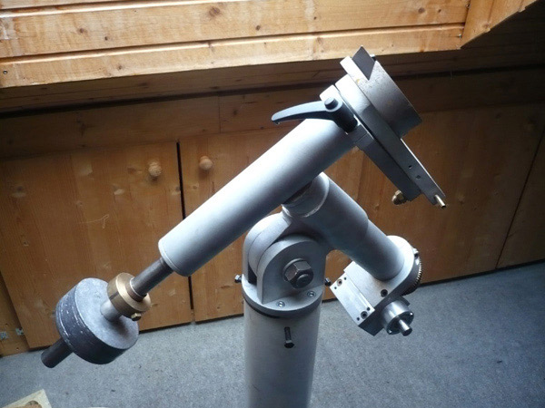

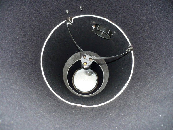

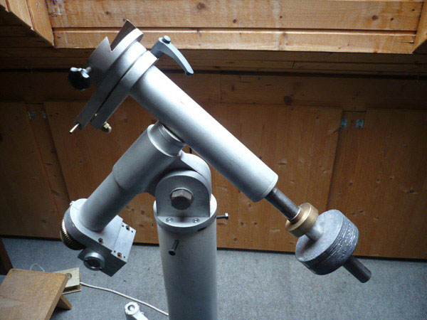

Den Tubus und das Achskreuz mit Säule habe ich in desolatem Zustand bekommen, laut Aussage der Vorbesitzer ist das mal komplett von Wachter ausgeliefert worden. Der Tubus (240mm innen/250mm außen/1700mm lang) aus Hartpapier sollte einen 8"f8 Spiegel aufnehmen, jetzt ist ein 200/1200 Pyrex Spiegel aus einem alten Meade Starfinder verbaut. Der HS sitzt in einer Zelle mit drei Wippen/6Punkten nach PLOPP, der Fangspiegel war mal ein 40mm Exemplar ebenfalls aus dem Starfinder, mußte aber einem besseren 33mm (1/12 Lambada Wellenfrontfehler) weichen. Die gebogene Fangspiegelspinne aus 30x1 mm VA-Blech läßt Spikes verschwinden.
Der OAZ ist mal von ORION UK gewesen, ich habe ihn etwas überarbeitet und den Rubusradius direkt in das OAZ-Gehäuse eingefräst - spart deutlich Bauhöhe gegenüber der üblichen Zwischenplatte.
Noch zu sehen die (immer noch) halbfertige Isolation und der Lüfter.
Die Rockerbox ist aus 19mm Multiplex und sauschwer, dafür wackelt trotz der Höhe nix. Die Bodenplatte der Kiste hat außer den drei üblichen festen Füßen noch drei zum einstellen auf wackligem Grund.
Das Achskreuz braucht noch eine neue Motorisierung und wird gescheit grundiert, geschliffen und lackiert, Lager sind noch in Ordnung und bleiben wo sie sind. Über die Belastbarkeit kann ich nicht viel sagen, der 114/440 sitzt jedenfalls bombenfest ;)
Viele Grüße Felix
