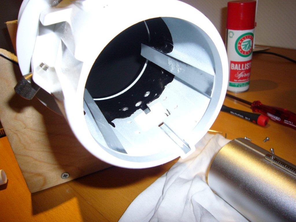

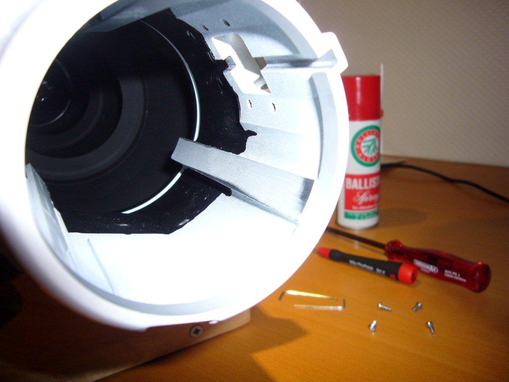

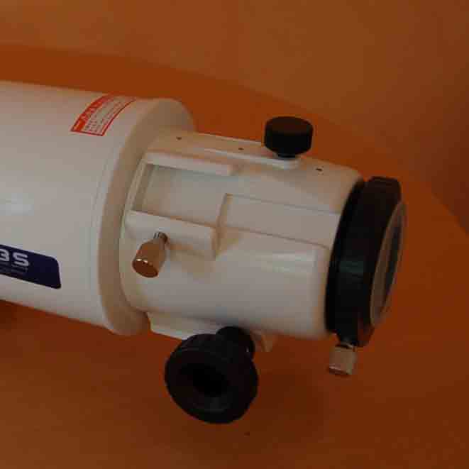

Problem:
Meiner hat in der Rotationsachse, radial, etwas Spiel.
Das nervt bei hoher Vergrößerung ungemein und nervt einen Techniker wie mich um den selben Faktor. Ferner geht der OAZ zum Ende der vollen Auszuglänge schwerer als am Anfang.
Habe ihn gestern mal vorsichtig bis zu einem gewissen Grad auseinander genommen.
Die Abdeckplatte über dem Zahnrad entfernt, da fielen schon die "Fuschunterlegscheiben" in den Rohrstutzen. Zum Glück war die Schwerkraft der an den Scheiben haftenden "Klebefettmasse" stärker und die Dinger kamen wieder ans Tageslicht.
4 Schrauben, 4 Scheiben - geirrt, denn jede Schraube mit einer Scheibe bestückt birgt eine schlechtere Funktion mit sich als vorher. Muss also 2 Scheiben mit einer Schraube und der Rest verteilt auf welche anderen sein. Ein Witz, angesichts des VK des Gerätes.
Oben auf dem OAZ sind 3 kleine Minimadenschrauben, die wohl die darunter liegenden Teflon/Kunststoffscheiben an den Rohrstutzen drücken. Seitlich sind immer solche wohl auch euch bekannten "schwarzen Schleifspuren" zu sehen, grausam.
Ich wollte den OAZ, dass Auszugsrohr nicht ganz rausziehen, da ich nicht weiß, was einem da entgegen kommt, was später nicht mehr seinen Platz finden kann.
Ist der OAZ am Tubus verschraubt?, man sieht kaum eine Stoßstelle.
Wenn jemand hilfreiche Unterstützung bieten kann, wäre ich sehr dankbar.
Z.Zt. läuft er wieder, jedoch nicht mehr wie vorher und man kann feinfühlig einstellen wie man will, keine Chance. Ich denke, ihm fehlt die Grundpräzision bei der Fertigung und die richtige Konstruktion. Vll. aber auch der richtige Techniker ?)

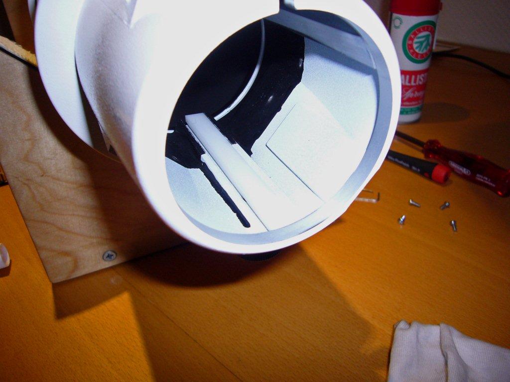

oh, Verzeihung:
Also.

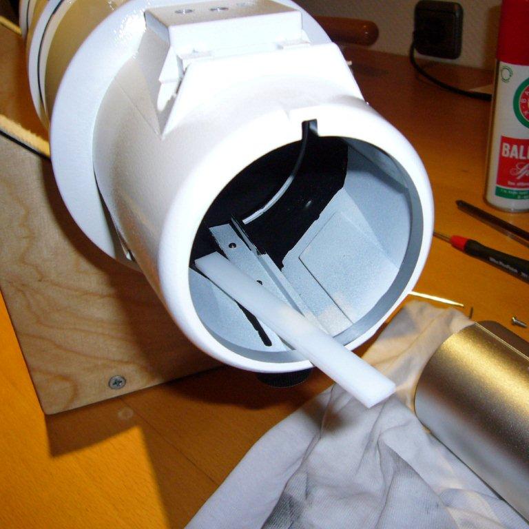

Unter den 3 Madenschrauben verbirgt sich eine Kunststoffschiene.
In ihr befindet sich eine Vertiefung für eine der Schrauben, damit beim Focusieren der Streifen nicht wandert. Vll. hat diese nicht an ihre ordnungsgemäße Stelle gesessen.

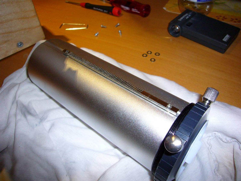

Einseitig hat der Streifen auf seiner Länge einen angeschliffenen Radius, der dem des Auszugrohres entspricht.
Der Streifen bildet eine der Laufflächen, die anderen beiden sind in der Gußeinheit fest verbaut. Demzufolge kann auch nichts an Kleinteilen o.ä. heraus fallen, was nicht wieder montiert werden kann.
Erst einmal alles von "Pattex-brutal" gesäubert und wieder montiert.

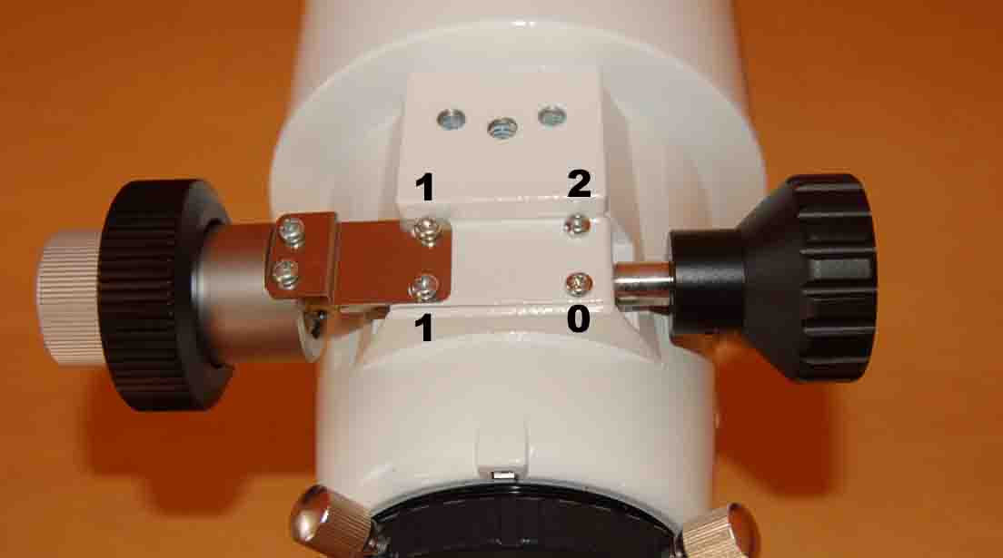

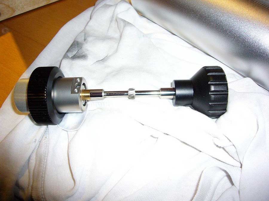

Das Geheimnis. An welcher Stelle 2 der 4 Unterlegscheiben eine Schraube bestücken ist egal.
Soll heißen, 2, 1, 1, 0. Durch diese ungleichmäßige Verteilung der Auflage ergibt sich beim Anziehen der Schrauben an der Abdeckung eine Torsion.
Die Aussparungen für die Welle in dieser Abdeckung verkantet sich und somit kann die Welle mit Zahnrad auf der Zahnstange positioniert werden.

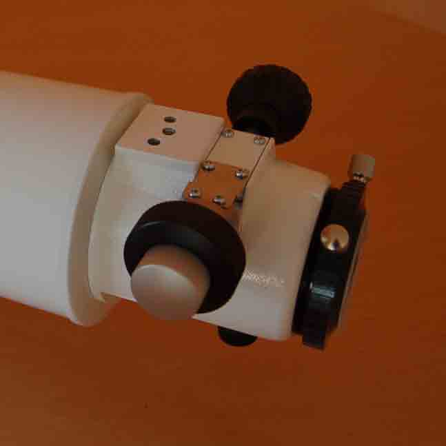

Im Wechsel mit den Einstellmöglichkeiten an der Oberseite, Madenschruaben für Andruckstreifen, kann der OAZ rel. optimal an die Alufflächen angepasst, bzw. positioniert werden. Auch der Kraftschluss wird so reguliert.
In der Summe ein gutes Ergebnis, besser als vorher. Höhenspiel ist gänzlich ausgeschaltet,
radial ist nur noch ein minimales vorhanden.
Er läuft nun auch bis zur kompletten Auszugslänge recht gleichmäßig.
Vll. für den einen oder anderen eine kleine Hilfe, da ich denke, dass viele OAZ so aufgebaut sind. Aber sicherlich technisch ausgereifter.

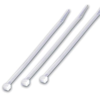

Kleiner Nachtrag:
Da das besprochene Spiel immer noch bemerkbar war, habe ich den OAZ nochmals zerlegt.
Der Kunststoffstreifen ist 9mm breit, seine Behausung 11mm.
Wie nun den Streifen gegen hin und her rutschen sichern?
Nach langer Suche fielen mir Kabelbinder in die Hände. Die vorhandenen hatten genau 1mm dicke fast die selbe Höhe. Somit konnte ich mittels Sek.-Kleber ein Futterstück auf die Kante des Kunststoffstreifens kleben. Das Spiel konnte nun noch weiter reduziert, denke aber nicht gänzlich beseitigt werden. Mehr ist aus dem OAZ nicht raus zu holen. Gefühlt ist es gegen 0, bei nächster der Beobachtung wird nochmals gehofft.
Was die Jap sich bei den 2mm Spiel gedacht haben-keine Ahnung. Da die oben auf dem OAZ liegenden Justirschrauben den K.Streifen andrücken, aber nur eine Schraube in eine Vertiefung in Form von einer Senkung greift, ist wohl klar, das der verbleibende Rest beim Verstellen hin und her rutscht. Da wiken die Schrauben eher wie eine Wippe, da dem Streifen die Auflagefläche fehlt. Die des Auszugsrohres reicht da wohl nicht.
Wenn man nicht alles selber macht,............ :niemals:

Wie muss die Anordnung der Unterlegscheibchen sein?
So:
2 1
1 0
oder:
2 0
1 1
Hallö,
was soll ich sagen. China, Land der unbegrenzten Möglichkeiten. Ob die allerdings die bescheuerte Idee der Japaner kommentarlos umsetzen, naja,..........;)
Lt. Händler sind die Vixenkonstruktuere belehrungsresistent.
An der Seite des Feintriebs sollte schon eine gleichmäßige Auflagefläche vorliegen, da sonst die Verkippung für Verspannungen an dem Brückenblech sorgen würde. Das würde dann dem Wort "Feintrieb" den Sinn rauben. Ich habe es so gelöst:
