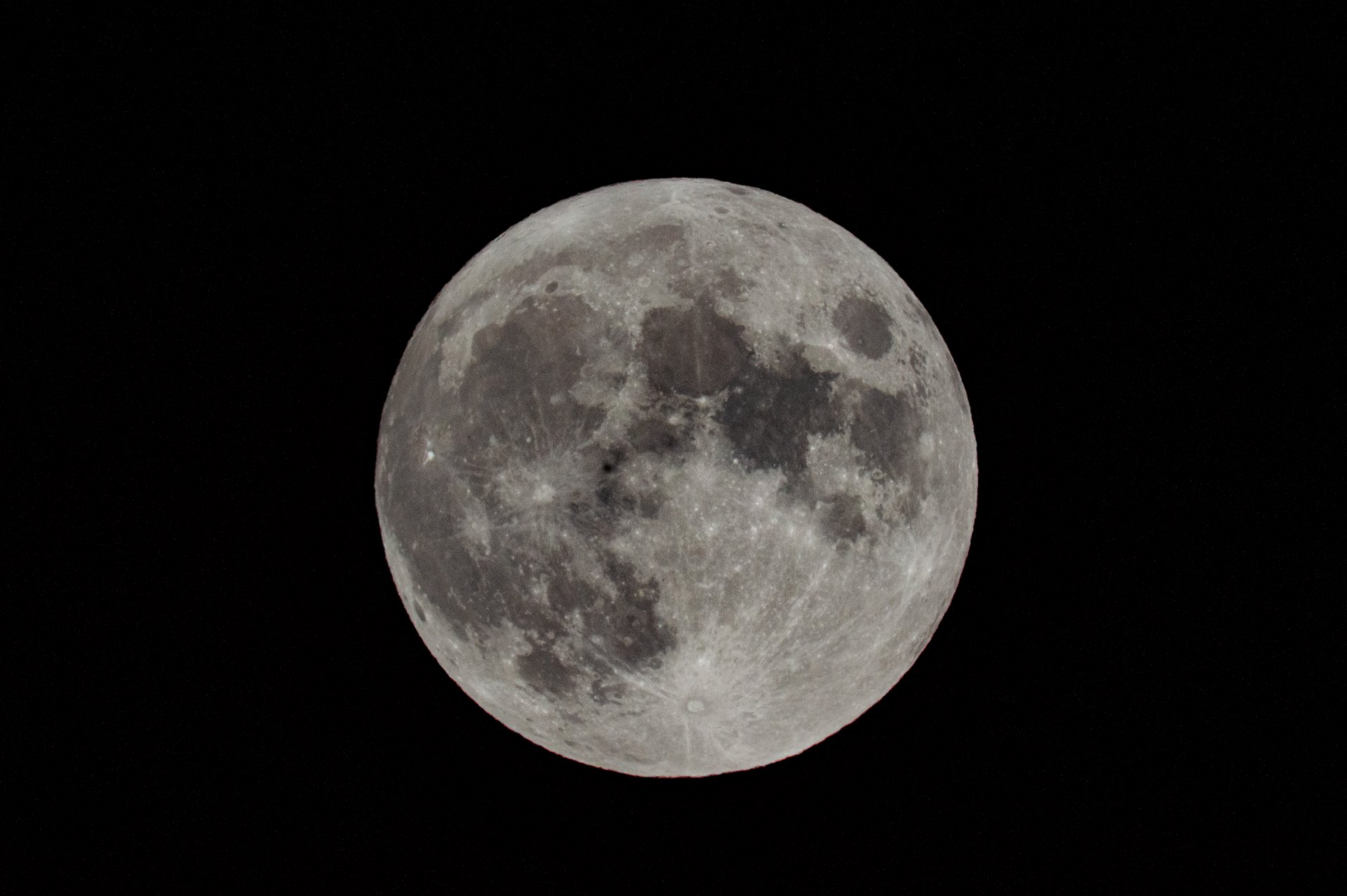

Hallo hier in die Runde bin seit vielen Jahren visueller Beobachter und habe nun an einen 130 mm APO einmal meine Nikon D3200 geschraubt und direkt ohne Nachführung fotografiert.
Hat jemand eine Tipps wie das Bild schärfer wird? Modus war manuell Belichtungszeit 1/2000
Kleine Videos auf einen und mit Programmen wie AS3, PIPP, stakken ggf.mal deconvulution drüber ziehen und anschließend wavelet schärfen.
Gibt ein Programm weiß aber Grad nicht wie das heißt kann man als Demo ausprobieren
Hallo Andreas,
Die Programme zur Bearbeitung wie von Cyyrex angedeutet heißen Autostakkert! und Registaxx.
Lucky Imaging bezeichnet diese Aufnahmetechnik vieler, vieler Kurzzeitbelichtungen in Form eines Videos um dem Seeing ein Schnippchen zu Schlagen.
CS, Ralf
Super danke für die Vorschläge werde als erstes eine Bahtinov Maske anschaffen und dann nachbearbeiten
Nur die Bahtinov wird nicht das KOMPLETTE Problem lösen.
Außer du hast richtig luck beim lucky Imagine ^^
Daher viele Aufnahmen machen.
Video ist bei einer DSLR immer so eine Sache, da die Cam nicht in RAW-Avi aufzeichnet.
Kann evtl. aber dennoch bessere Ergebnisse bringen wie eine Einzelbelichtung.
Diese Mond/Planeten Stacker arbeiten etwas anders wie die deep Sky Stacker.
Sie suchen bei den einzelframes nach den schärfsten Bereichen in den Aufnahmen.
Diese scharfen Teilstücke aus ALLEN ausgewählten Aufnahmen werden dann wie bei einem Mosaike zu einem Gesamtbild zusammen gesetzt.
(Nur eine ganz grobe Umschreibung ^^)
Je mehr Einzelbilder du hast, desto besser die Chance auf ein gutes Gesamtbild ^^
Gruß Markus
Noch einmal Danke für die weiteren Tipps hätte nicht gedacht dass es so komplexe Möglichkeiten gibt.
N'abend zusammen,
FireCapture und SharpCap wären noch für die Videoaufnahmen zu nennen.
Ich kenne die Programme aber nur unter einer Astro-/Planetenkamera (ZWO Asi224MC, die meine).
Bei FireCapture gibt es ein "vorgefertigtes Profil" für den Mond und für alle Planeten. Davon ausgehend, unter den herrschenden Bedingungen die Werte anpassen.
Das fertige Video dann durch AutoStakkert jagen.
Bahtinov hilft ungemein beim fokussieren.
