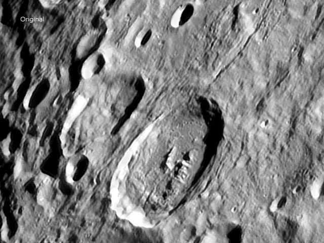

zu mehr Licht kannst Du Dir leicht selbst verhelfen, indem Du bei kürzerer Brennweite aufnimmst.
Wir haben dieselbe Diskussion z.Z. in verschiedenen Parallel-Threads, wie Du vielleicht schon gesehen hast. Je mehr ich mich damit beschäftige, desto weniger verstehe ich die Notwendigkeit der überlangen Brennweiten, die ja – wie Du selbst beklagst – zu überlangen Belichtungszeiten zwingen.
Um zu demonstrieren, welchen Einfluss die Aufnahmebrennweite im Falle Deines aktuellen Mosaiks auf die Detailauflösung des fertigen Bildes hat, habe ich mir erlaubt, einen Ausschnitt Deines Mosaiks auf 50% bzw. 25% der Originalgröße zu verkleinern, und den verkleinerten Ausschnitt anschließend wieder auf die Originalgröße zu vergrößern. Die Ergebnisse habe ich jeweils mit dem unmanipulierten Ausschnitt zu einer Animation zusammengestellt, damit man die Unterschiede während des Blinkens deutlich erkennen kann.
Link zur Grafik: http://www.astro-vr.de/HPaleske_050x2.gif
Link zur Grafik: http://www.astro-vr.de/HPaleske_025x4.gif
Bei der 50-prozentigen Zwischenverkleinerung sehe ich keinen Unterschied. Du hättest also die Aufnahme ebensogut bei der halben Brennweite machen können, d.h. bei 4 m statt bei 8 m, und gleichzeitig die Belichtungszeit um den Faktor 4 reduzieren können, und das ohne Einbuße an Bildqualität.
Vermutlich wärest Du auf diesem Wege wegen des durch die Verkürzung der Belichtungszeit verminderten Einflusses der Luftunruhe sogar zu einem noch besser aufgelösten Bild gekommen als mit 8 m Brennweite.
Eine Brennweitenverkürzung um den Faktor 4 - d.h. auf 2 m - würde dann schon deutliche Verluste mit sich bringen, wie die zweite Animation zeigt.
Vielleich würde sich ja auch für Dich bei Gelegenheit mal ein Versuch mit kürzerer Brennweite lohnen? Wie denkst Du darüber?
Gruß, Jan
Re: von Janssen bis Neander 1.midres Mosaik am 14
Hallo Jan,
du machst ja derzeit interessante Experimente mit dem vergrößern und verkleinern von Bilden.
Dabei unterläuft dir aber ein systematischer Fehler: Wenn du das ENDRESULTAT halbierst und wieder verdoppelst, dann kann ein Fehler maximal ein Pixel breit sein - es ist daher auch nicht verwunderlich, dass es keine Unterschiede zu sehen gibt.
Für einen fairen Vergleich, müsstest du die Ausgangsbilder (noch vor dem Bilden des Summenbildes) halbieren und wieder verdoppeln. Die in der Bildbearbeitung verwendeten Filter und Wavelets haben oft große Radien. Dadurch wird der von dir bei den Einzelbildern eingeführter minimaler 1-Pixel-Fehler auf viel größere Regionen aufgezogen, die man dann auch sehen können sollte.
Verstehe mich bitte nicht Falsch. Es ist gut möglich, dass du mit deiner Aussage, dass der Seeingsgewinn einer kürzeren Belichtungszeit dem Pixelgewinn einer höheren Auflösung überlegen ist. Deine hier vorgeführte Methode eignet sich aber nicht dazu, dies zu testen.
Daher mein Vorschlag zu einem Testszenario:
1. Bei gutem Seeing macht man zunächst Aufnahmen mit hoher Pixelauflösung, danach für die gleiche Zeitspanne (man misst über die Zeit, es kann also sein, dass es mehr Einzelbilder werden) Aufnahme mit 2x2-Binning, wobei die Belichtungszeit so weit verkürzt wird, bis das Histogramm mit der ersten Aufnahme wieder übereinstimmt.
2. Die gebinnten Bilder müssen wieder verdoppelt werden.
3. Beide Serien werden gleich bearbeitet.
Das ist eine Menge Arbeit, die man sogar noch optimalerweise bei unterschiedlichen Seeingbedingungen wiederholen sollte, ich denke aber nach den vielen Diskussionen hier lohnt es sich einmal, dass sauber durchzuführen.
Faul wie ich bin, deligiere ich diese Aufgabe aber an die Profis hier weiter - ich habe selber noch nicht allzu viel Routine bei Planetenaufnahmen und die Gefahr, dass ich mit einer falschen Bildbearbeitung das Gesamtergebnis verfälsche ist mir momentan zu hoch.
Andy
Hallo Andy,
schön, dass Du Dich hier mit einer klaren Aussage an der Diskussion beteiligst.
Der Begründung Deiner Vermutung, dass bei dem Verkleinerungsverfahren ein systematischer Fehler vorliegt, kann ich aber nicht ganz folgen. Deine Feststellung, dass der Fehler „maximal ein Pixel breit“ sein kann, verschleiert doch etwas die Tatsache, dass beim Verkleinern des fertigen Bildes auf 50% nicht weniger als 3 von 4 Bildelementen verworfen werden.
Gewiss ist das verkleinerte Bild deshalb immer noch höherwertig als ein einzelnes Rohbild aus dem Videoclip, aber die Ortsauflösung des auf 50% verkleinerten Bildes kann nicht besser sein, als die eines bei halber Brennweite aufgenommenen Rohbildes, und darauf scheint es mir im wesentlichen anzukommen bei der Beantwortung der Frage, wieviele Pixel man für eine angemessene Abbildung des angepeilten Gegenstands wirklich benötigt.
Peter Müller – „peterm“ - hatte ja kürzlich in einer sehr ausführlichen Diskussion über diese Frage eine theoretisch sehr überzeugend begründete Formel für die bei Aufnahmen mittels Digitalkamera optimale Blendenzahl f/D der Teleskopoptik – inklusive etwaiger Nachvergrößerungselemente wie Barlow-Linsen – vorgeschlagen. Die Formel lautet: f/D = 3p/µm, worin p die Pixelweite des Kamerachips bedeutet.
Im Laufe der dortigen Diskussion wurde festgestellt, dass die angegebene Blendenzahl nur für sehr kontrastreiche Aufnahmeobjekte und extrem gute Sichtbedingungen gelten kann. Es war klar, dass man bei weniger guten Bedingungen vorzugsweise mit kleineren Blendenzahlen, d.h. also mit kürzeren Brennweiten arbeiten sollte, insbesondere um den Auswirkungen der Luftunruhe entgegenzuwirken.
Wenn wir nun die Ergebnisse der dortigen Diskussion auf die Bedingungen übertragen, die dem hier von Harald präsentierten Mosaik zugrundelagen, so ergibt die Formel nach Einsetzen der Pixelweite 4,65 µm (DMK31) zunächst – für den Fall optimaler Sichtbedingungen ! – eine Blendenzahl von 14.
Laut Aussage von Harald waren die Sichtbedingungen allerdings eher bescheiden, und mein Verkleinerungstest zeigt, dass f/10 noch keine Verschlechterung des Bildresultats bringt. Ich finde, das passt ganz gut zusammen.
Im übrigen verarbeite ich selbst meine Mond- und Planetenbilder seit Jahren mit Nachvergrößerungsfaktoren zwischen 1,5 und 2 ohne erkennbare Qualitätseinbußen, siehe z.B. Jupiter-Avatar in der linken Bildleiste.
Dein Vorschlag für eine saubere Versuchsdurchführung ist gewiss beachtenswert. Mir reichen jedoch schon die bisher gewonnenen Erkenntnisse, um festzustellen, dass an manchen Stellen doch übertriebene Erwartungen an die Vorteile überlanger Brennweiten gestellt werden, und dass dabei die Vorteile einer kürzeren Belichtungszeit im Hinblick auf die Verminderung des Seeing-Effekts weitgehend unbeachtet bleiben.
Gruß, Jan
