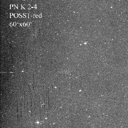

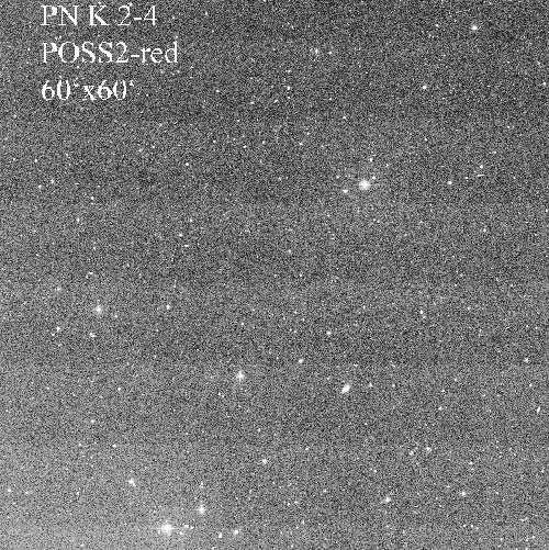

Zitat von JochenBorgert:
Da habe ich auch die POSS-Platte in rot gefunden. An besagter Stelle zeigt sich tatsächlich ein deutlicher Nebel, der aber auf anderen Platten nicht ist.
Der "Nebel" im Bildzentrum von POSS1-red wird sichtbar, wenn man die Gradationskurve im unteren Bereich hochzieht. Auf POSS2-red ist aber unter ähnlichen Bedingungen nichts davon zu sehen. Man sieht auf beiden Platten jede Menge Effekte, die typisch für Defekte im Plattenmaterial und im Entwicklungsprozess sind. Der DSS-Scan vom POSS2-red zeigt außerdem noch ein ausgeprägtes Balkenraster. Ist also nicht alles echt, was man da sieht ...
