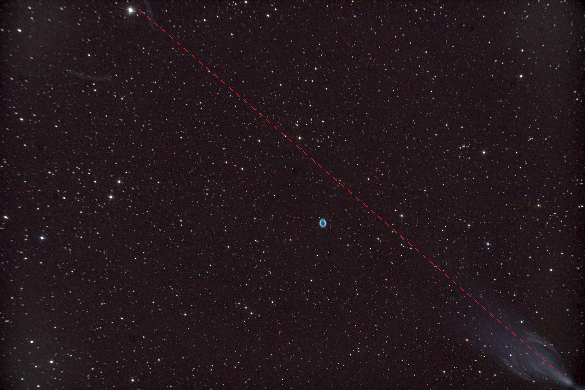

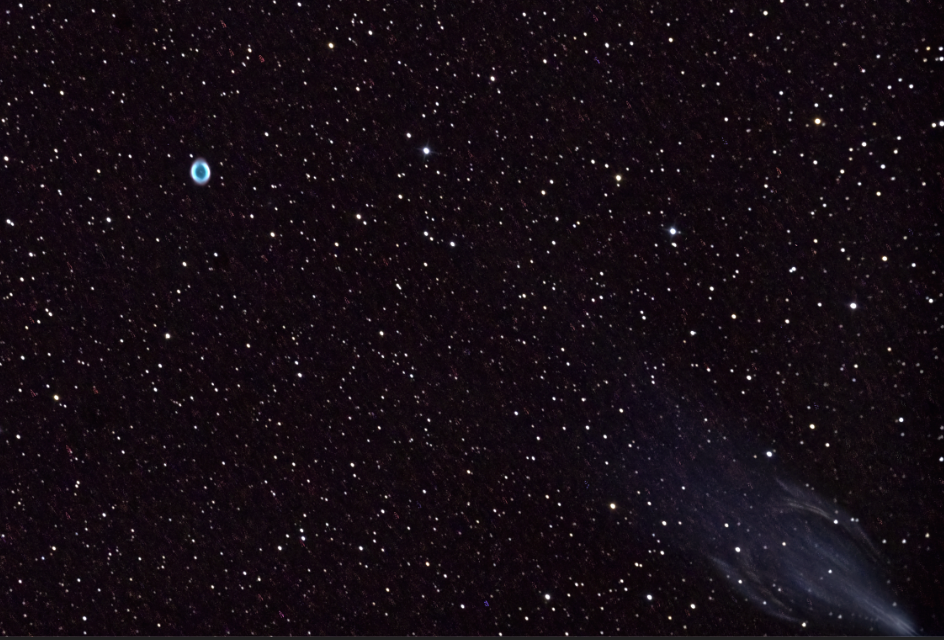

Was könnte der blaue Nebel in Bild sein?
dietmar42
ich wollte eigentlich nur verschiedene Kameraformate an einem RC testen.
Bei der Durchsicht der Ergebnisse stellt sich nun die Frage:
Was ist der blaue Nebel unten rechts im Bild?
In Stellarium habe ich nichts in der Nähe von M57 gefunden.
Könnten das Reflektionen durch Licht aus Fenstern sein?
Details:
Aufnahmezeit: 20.09.2020 20:50
20x30s (Der Nebel ist in jedem Frame)
Dietmar
Hallo Peter,
Hallo Jörg,
da habt ihr wohl Recht, wenn ich mir den ganzen Frame anschaue sieht es symmetrisch aus:
Vielen Dank
Dietmar
