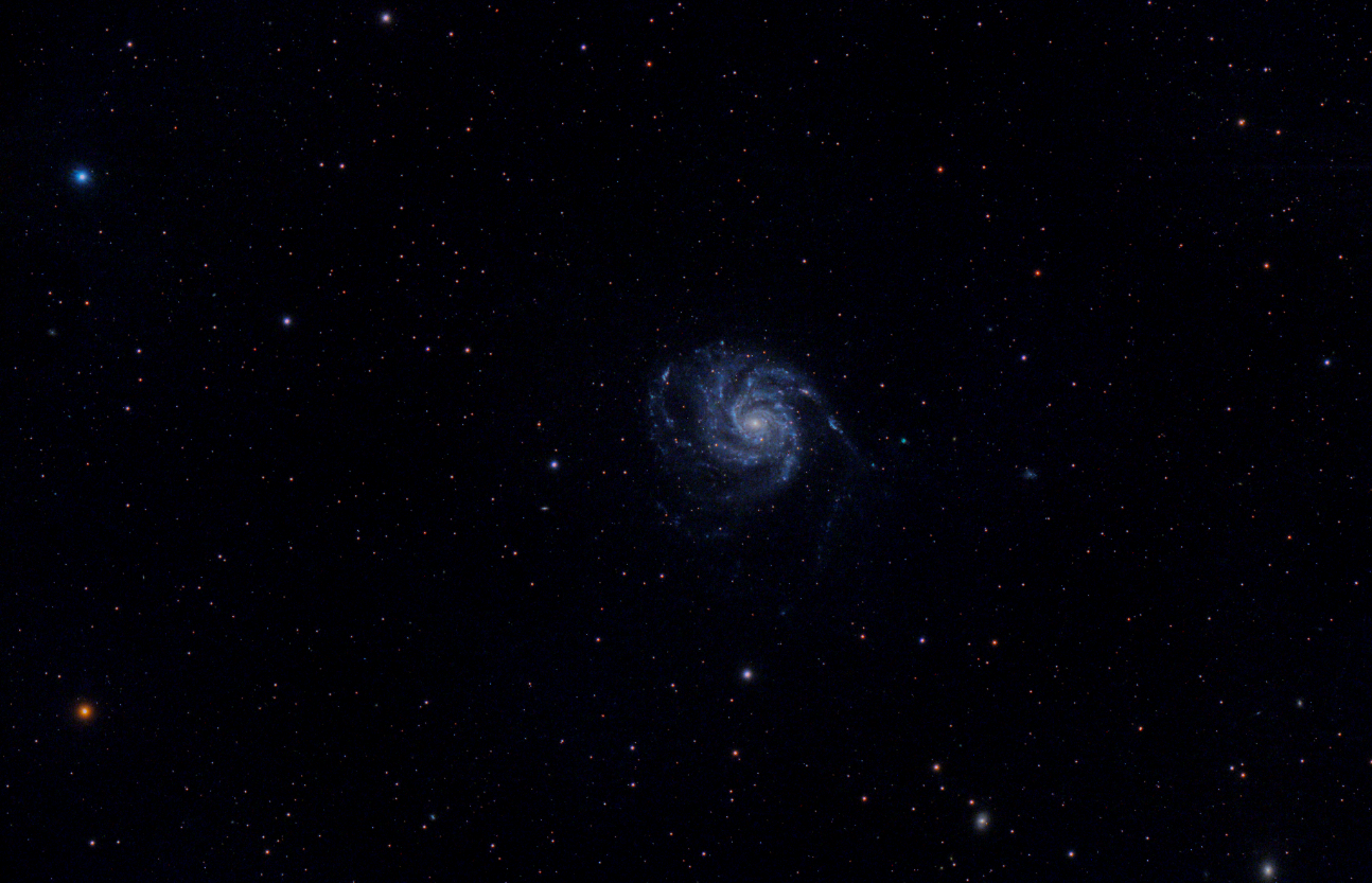

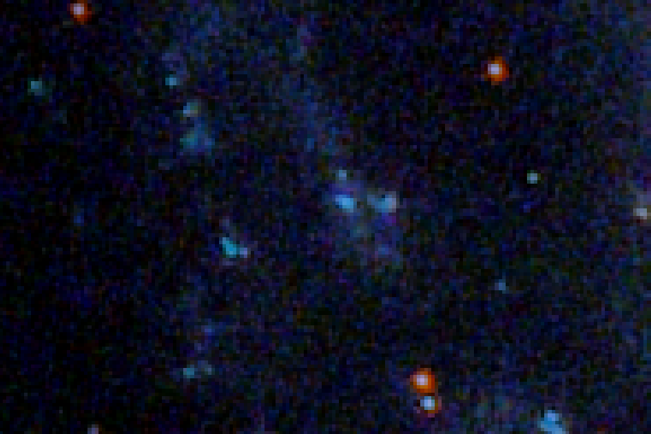

ich habe die Kamera gewechselt von 4.63µm auf 2.4µm Pixelgröße, das Auflagemaß ist identisch, laut ccd_suitability sollte ich mit 2.4 und 550mm Refraktor mit Fieldflattener (2-4" FWHM) seeing is: 0.67 - 2" / pixel im grünen Bereich liegen.
Ein Stack von 5min Subs sieht leider so aus:
Hier in 500%
Deuten die roten (bei anderen Objekten auch Cyan und Rot) Farbringe nach eurer Erfahrung auf ein Problem mit dem Fokus oder eher den Abstand zum Sensor hin?
Dietmar

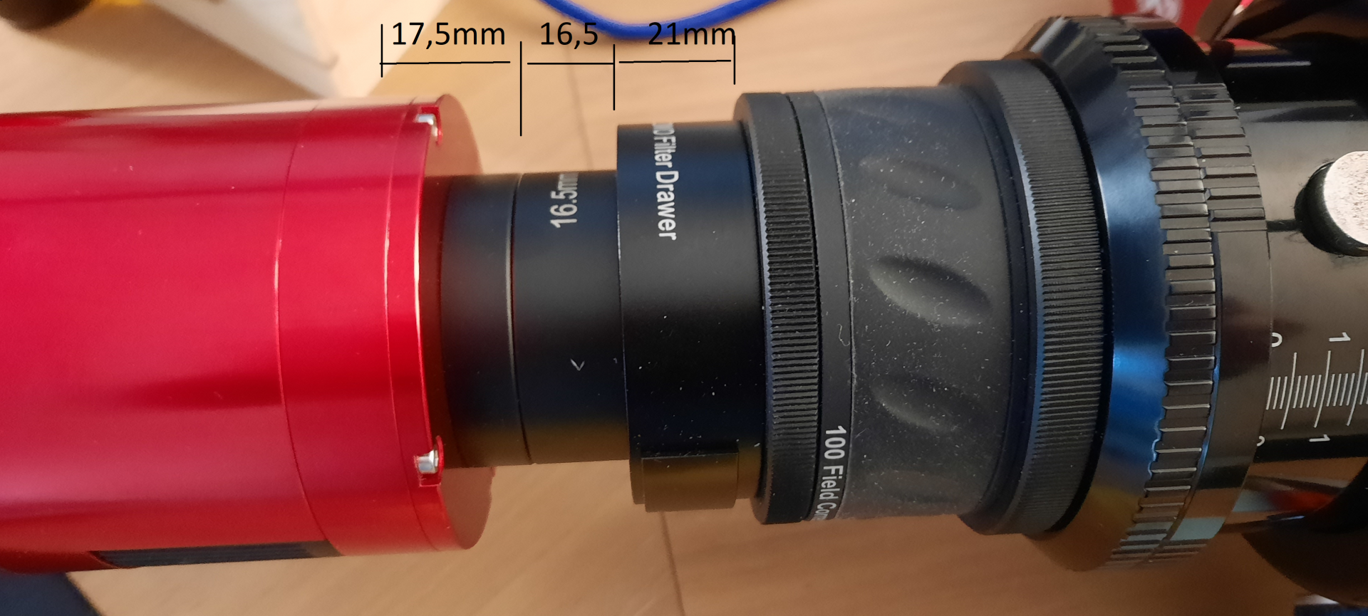

Also 17,5 + 16,5 + 21mm sollten genau die 55mm ergeben, jedoch steckt in der Filterschublade noch ein L-Pro Filter mit 1,85mm der den optischen Weg um etwa 1/3 also ~0,6mm verkürzt. Hier könnte ich einen Feinabstimmring von 0,5mm zur Kompensation verwenden.
Die eigentliche Frage ist ja warum habe ich die Farbringe bei der anderen Kamera nicht und was ist am wahrscheinlichsten (Fokus oder Abstand).

Könnte der Farbfehler vom Objektiv sein. Den die gröberen Pixel vorher einfach nicht aufgelöst haben.
Hier in 500%
Dietmar
falschen Abstand zum Sensor erkennt man an der Form der Sterne, besonders an den Rändern. Je nach Pattern kann man auf zu viel oder zu wenig Distanz zum Sensor schliessen. Die Pattern sind hier sehr gut beschrieben:
Was im vorliegendem Fall das Problem ist, sollte durch Analyse eines Einzelbildes geschehen, um Artefakte beim Stacking etc. auszuschliessen.

erstmal Danke, die Antwort von John zeigt schon Mal das es nicht der Abstand sein sollte,
durch motorisiertes Fokussieren sind die Farbringe kleiner geworden und können in der
Bildbearbeitung entfernt werden.
