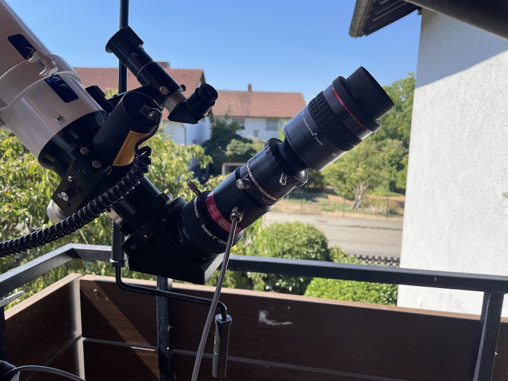

ich hatte von einem alten Projekt noch einen TS Telefok übrig, ist letztlich der TS Motorfokus bzw. der von Skywatcher. Für die Adaption war noch eine flexible Welle nötig (ich glaube die hier) und eine 3D-gedruckte Adapterschiene.
Die Steuerung über den PC via ASCOM (oder eigener Software) erledigt ein Focus Dream, gibt's auch als Set mit Motoren:
Läuft soweit, und der FocusDream kann entweder über USB (sehr gemütlich) oder Batterie/Netzteil deutlich schneller betrieben werden.

Hi!
Ja, ist ein Monorail, gebraucht hier übers Forum gekauft. Ich glaube, der Monorail 86 – aber die unterscheiden sich ja nur im Anschlussdurchmesser.
Der Fokusmotor ersetzt die 1:10-Untersetzung, aber man kann wenn ich mich recht erinnere die ganze Achse mit den Fokusrädern abnehmen und umdrehen. So habe ich jetzt rechts das Fokussierrad, wobei sich das mit dem angeschlossenen Motor nicht mehr wirklich nutzen lässt. Der Hauptvorteil für mich ist, dass ich das Teleskop zur Aufbewahrung seitlich an einer Regalwand hängen habe, und der Motor so in den Raum statt ins nächste Regalbrett mit Büchern ragt:) Die Up/Down-Pfeile auf der Handsteuerbox ignoriere ich eh immer, ich drücke einfach – und ich müsste nachschauen, ob man im Treiber oder in Sharpcap die Drehrichtung angeben kann, ober ob das in der Praxis einfach egal ist.
