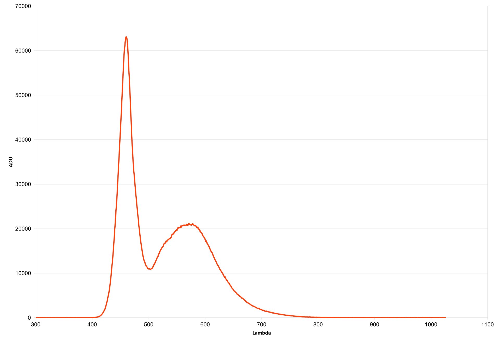

Ralfs Hinweis ist es Wert hervorgehoben zu werden: So genannte "Lichtverschmutzungsfilter" sind auf die früher verbreiteten Gasentladungslampen ausgerichtet, NICHT auf die heute üblichen LED. Zwar erreichen viele LED-Leuchten kein echtes Kontinuum, da sie wegen der Energieübergänge in den Halbleitern auch ein Liniengemisch aussenden, aber dieses paßt nicht mehr auf das alte Schema der Gasentladungslampen, die nach und nach aussterben.
Insofern spricht im genannten Anwendungsfall des Threads alles für einen echten UV/IR-Cut-Filter.
Jörg
Beispielspektrum unnormiert LED Weißlicht:
Quelle: riff-raff, 2021-04-06
Die gern verwendete(n) Phosphorschicht(en) sorg(t/en) dafür, dass aus der Anregung im Blaubereich (der hübsche Peak) was recht gleichmäßig Verteiltes über das ganze Spektrum was uns fotografisch am meisten interessiert wird.
Wird schwierig das zu filtern.
CS, Ralf
