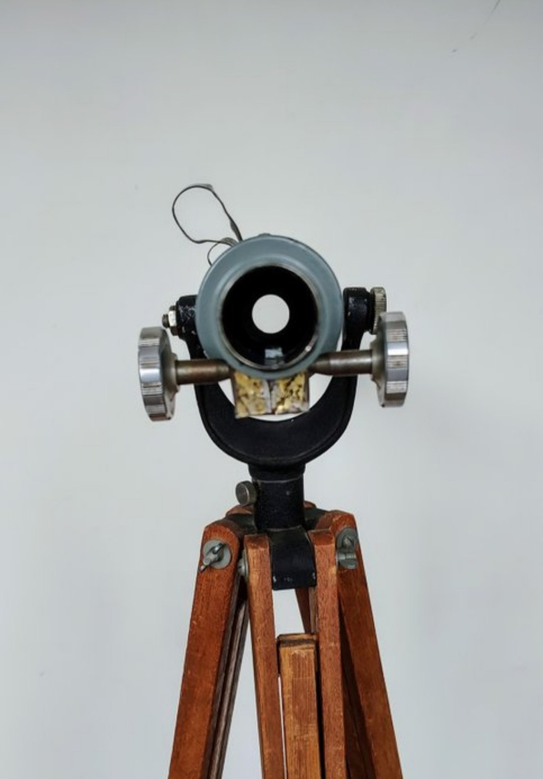

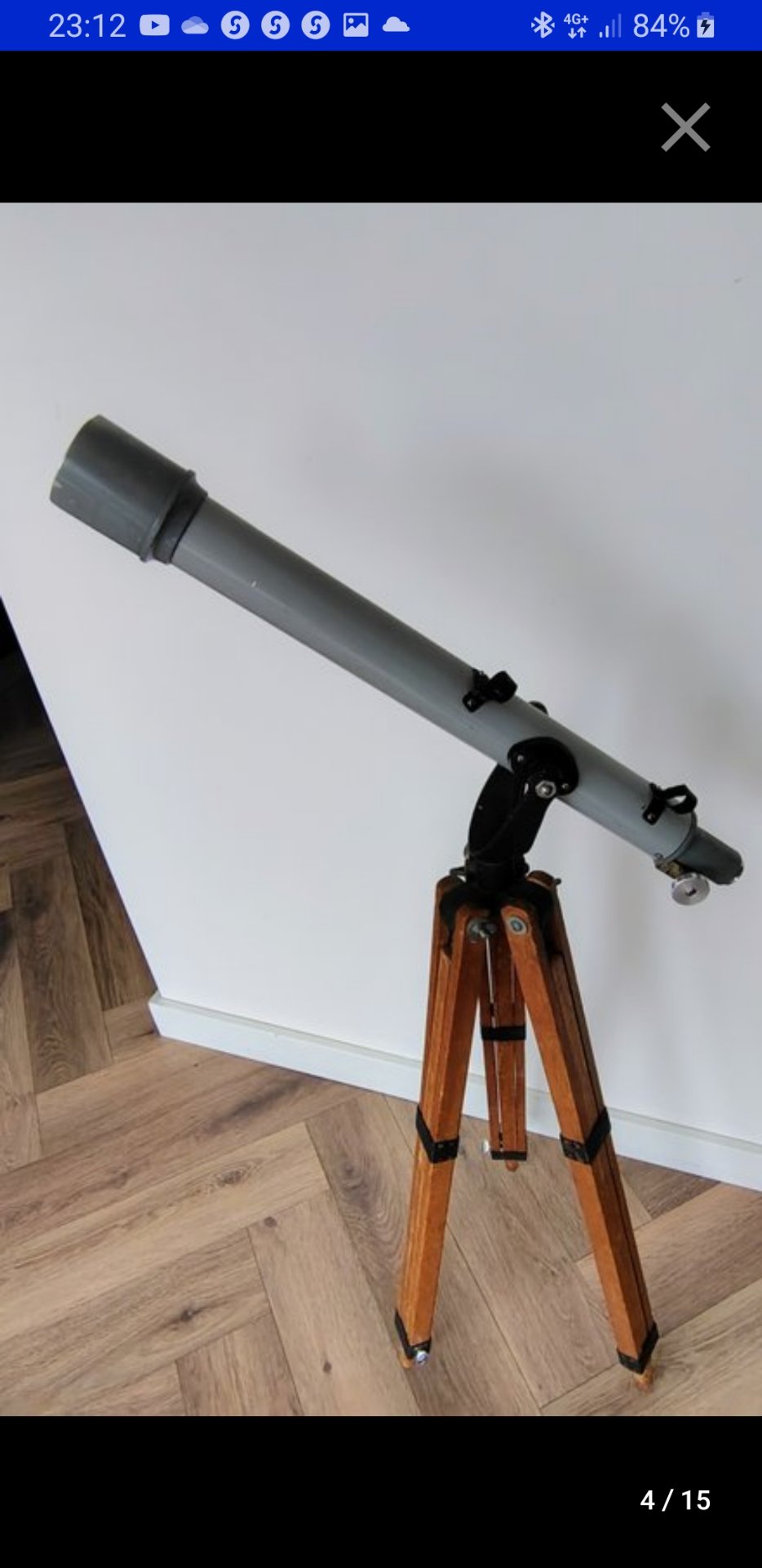

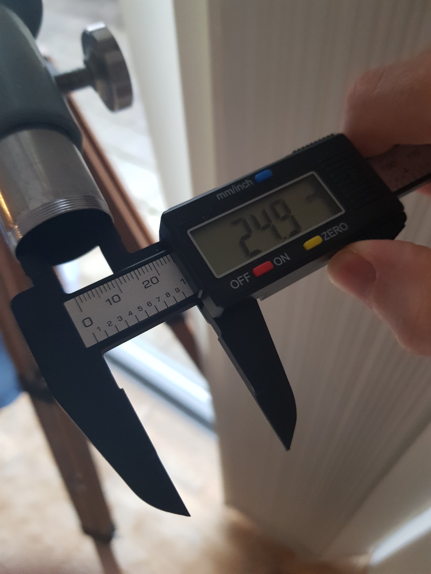

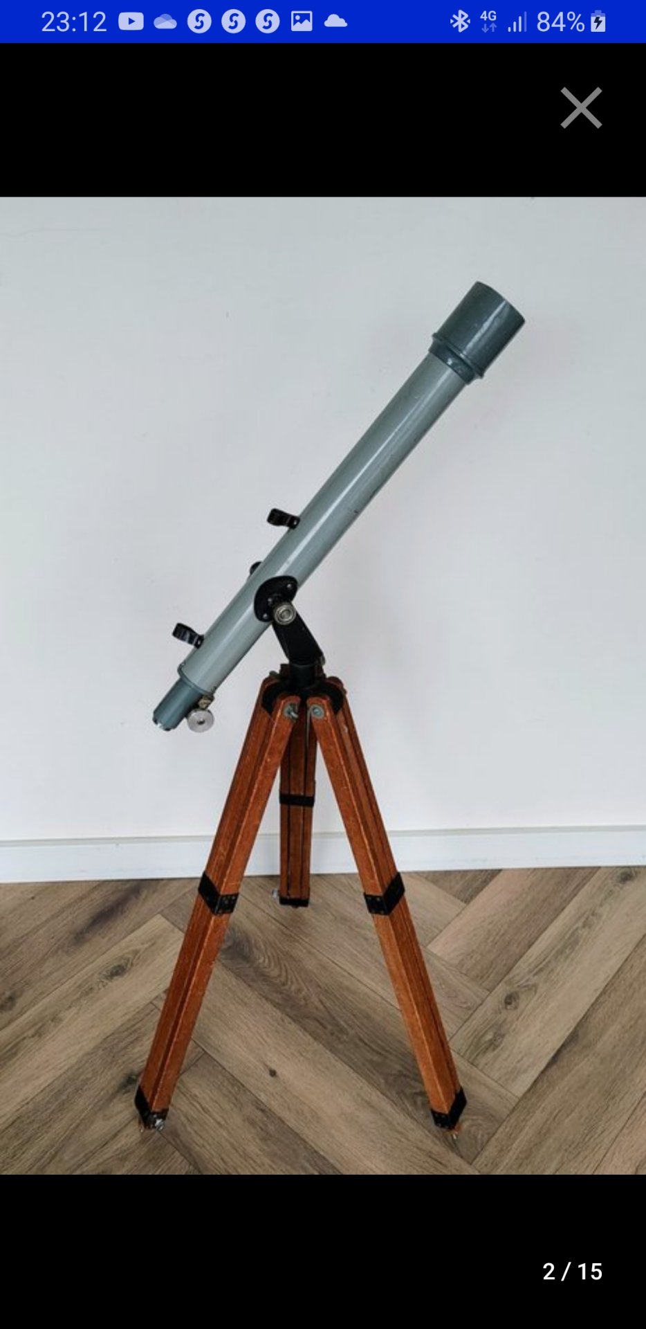

ich bin kompletter Anfänger und habe dieses alte Teleskop aus den 50ern erhalten. Allerdings fehlt das Okular.

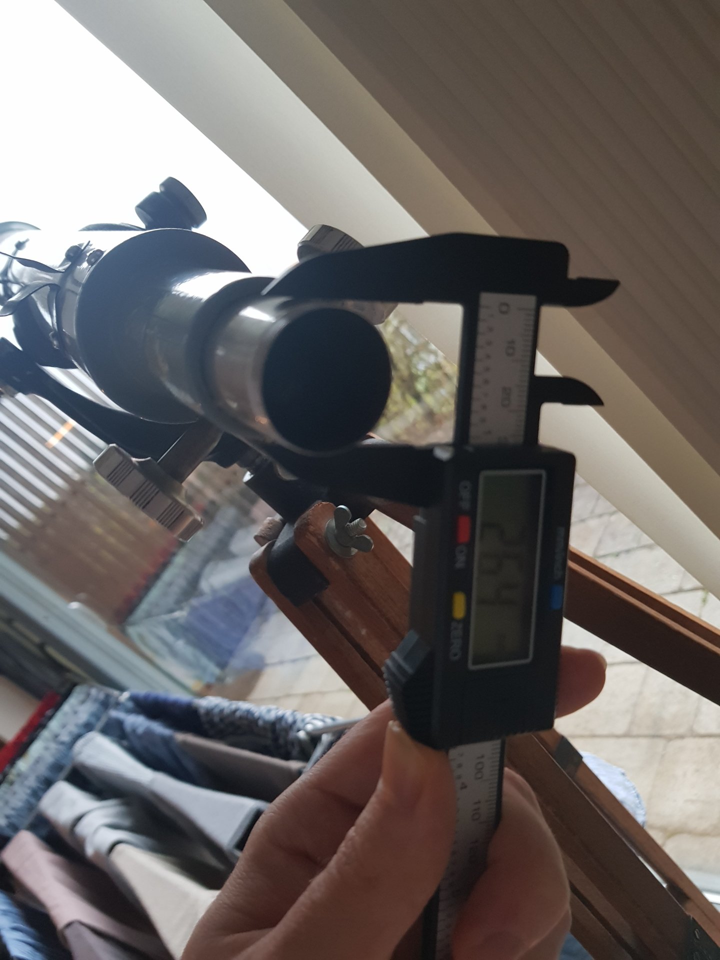

Kann mir jemand sagen, welches ich kaufen muss? Wie in den Bildern zu sehen beträgt der Außendurchmesser des Gewindes ca 26,4mm und der Innendurchmesser ca 24,9mm.
Und wenn mir jmd generell Infos zu dem guten Stück geben kann (Hersteller, Modell,...) wäre ich darüber natürlich auch dankbar.
VG und Danke
Ben

Hey Ben,
willkommen im Club!

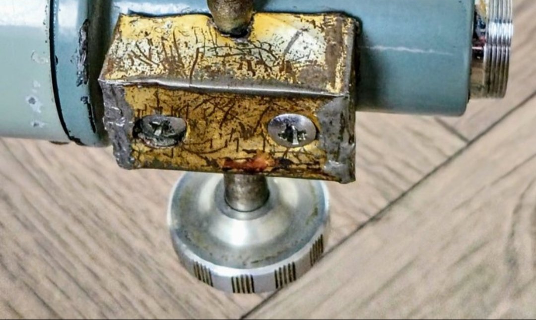

Schönes altes Teil, sicher ein Japaner (welcher ist so nicht ersichtlich) aber wie es aussieht unvollständig und dem Sucher-Relikt nach zu urteilen, nachträglich verbastelt.
Das wäre mein allererster Eindruck anhand der Bilder.
Aber die Dinger sind oftmals gar nicht schlecht, selbst, wenn sie heute als nicht mehr zeitgemäß eingestuft werden (um es vorsichtig auszudrücken). Aber wenn Du Spaß dran hast (wie ich auch!), dann schick mir doch ein paar aussagekräftige Bilder und ich will sehen, ob ich Dir helfen kann, das Ding wieder aufs Gleis zu setzen.
Erschwingliche Okulare hätte ich genug für Dich ...
So viel fürs Erste, das Bett ruft.
Schöne Grüße,
Urs
Zwei Sachen noch:
Eben habe ich bemerkt, dass im Okularauszug ein Adapter fehlt; der Okularduchmesser beträgt 24,5 Millilmeter, also glatt ein Zoll.
Und lass' Dich zweites von den ganzen "Spezialisten" hier im Forum nicht verrückt machen, die Dir hier ab morgen früh im Dutzend erzählen werden, warum Dein Teleskop Mi$t ist, Du viel zu viel dafür bezahlt hast und dass Du Dir dringend einen Dobson von Sky Watcher (oder Omegon, es gibt da zwei Glaubensrichtungen) anschaffen musst.
Lass' es mal so stehen und wir warten mal ab, was passiert ... :LOL:

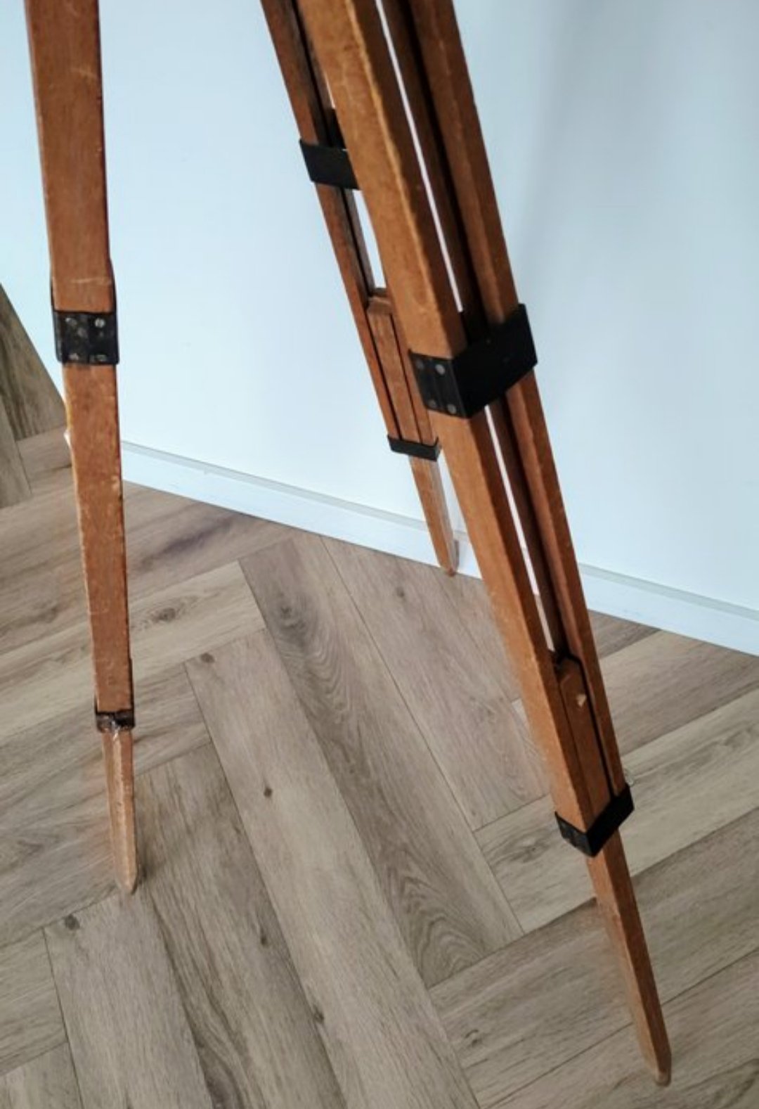

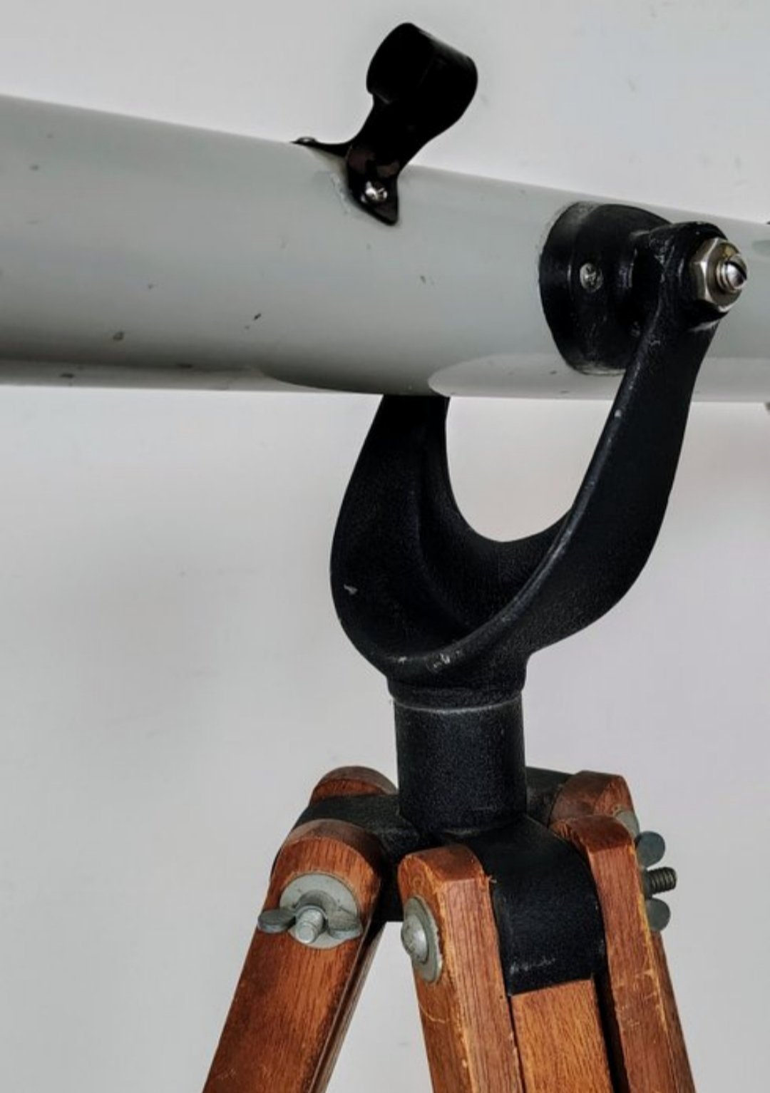

Und schick' mir ein paar Bilder vom Okularauszug (dem hinteren "Loch", wo man die Okulare reinsteckt und den "Drehknöpfen") und von der Montierung, die den Tubus - also das "Rohr" - mit dem Holzstativ verbindet. Und auch vom Staiv selbst, denn da scheint auch einiges zu fehlen.
Tally Ho!
Urs
Hallo zusammen. 24,5mm ist der passende Steckdurchmesser der benötigten Okulare, sofern sich die Steckhülse / der Adapter für den Okularauszug dafür noch auftreiben lässt...da würde ich auch auf die Grabbelkisten der Mitglieder hier setzen.
Eine kleine 'Klugsch....' ;) dennoch: 1 Zoll ist und bleibt 25,4mm, deshalb werden die Okulare mit 24,5mm Steckdurchmesser eben auch als 0,96" (Zoll) Okulare angeboten.
Nur mal so für's Protokoll...

Hallo Ben!
Da würde ich mal mit dem Gewinde am Ende des Okularauszuges beginnen. Da bräuchte man ein Zwischenstück, um das Okular oder Zenitprisma ansetzen oder klemmen zu können.
Oder ein Zenitprisma, das dieses Gewinde hat.

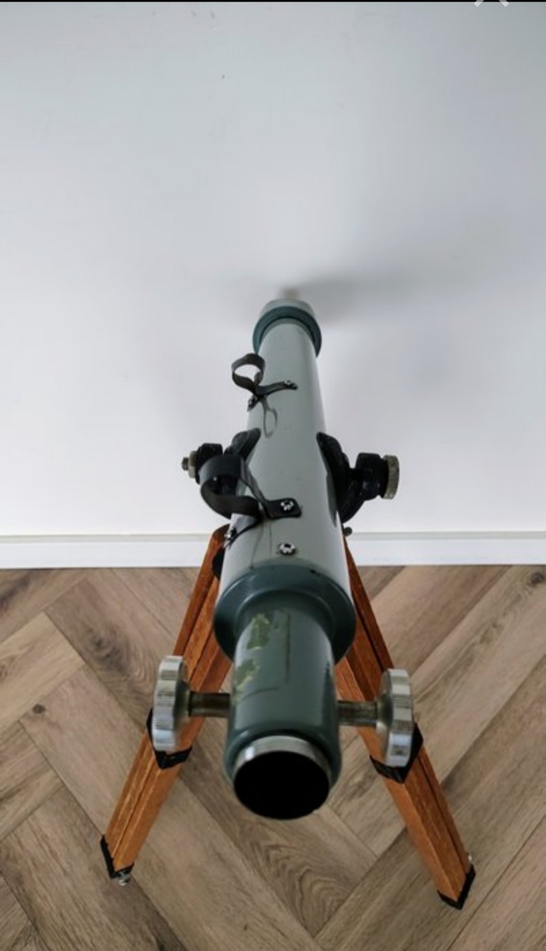

Anbei noch ein paar weitere Bilder.
Könnt ihr mir sagen welches Mittelstück hier genau benötigt wird? Kann ich nicht einfach ein 0.96 '' / 24.5mm Okular draufschrauben?

Hallo Ben,
Ich bin kein Experte für solche Schätze. Du benötigst einen Adapter. Der muss dann auf dein vorhandenes Gewinde geschraubt werden (das ist dann Teleskopseitig). Okularseitig werden wie oben schon beschrieben die Okulare eingeschoben und mit einer "Klemmschraube" befestigt.
