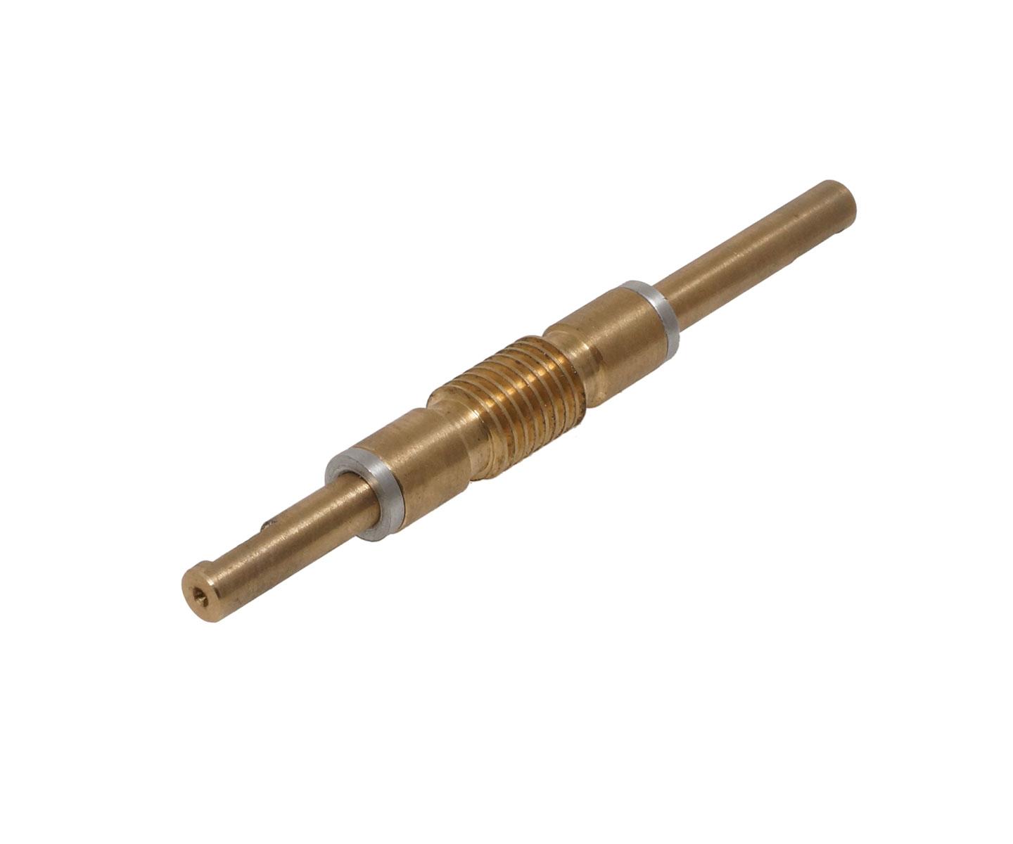

hat jemand einen Tipp für mich, wer Schneckenwellen wie zB das der AVX Montierung fertigen kann?
Ich denke das ist Modul 0,5 oder so…
Wäre für jeden Tipp dankbar!
Ernie
N'Abend Ernie,
Also das ganze Schneckenmodul fuer die AVX kannst du bei Celestron als Ersatzteil ordern ( Celestron Declination Worm Gear Assembly 51702-11) und kostet so um die 80 Euro.
Ob dir fuer weniger jemand eine Praezisionsschnecke dreht wage Ich mal zu bezweifeln.

Alternative 1: Dann wuerde Ich schauen eine Schnecke mit dem gleichen Modul und groesserer Welle abzustauben (z.B. EQ6 oder so, da werden Ersatzteile wohl teilweise vorgehalten) und die Welle entprechend anzupassen/abzudrehen.
Dann muss an die eigentliche Schnecke keiner 'ran und vielleicht traut sich Herr Noack ja das.
Alternative 2: Nimm eine andere Schnecke (gleiches Modul) und lass dir die entsprechenden Lagerboecke drehen.

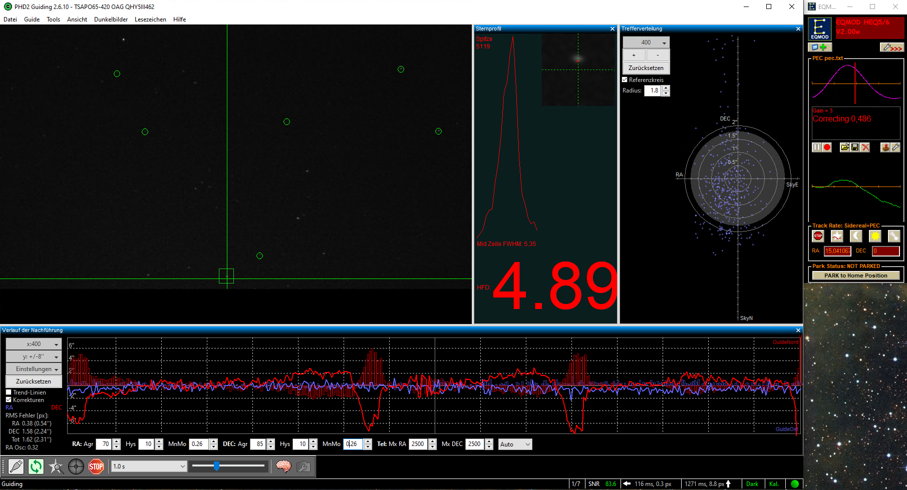

Ich wäre tatsächlich interessiert, wenn ich wüsste das sie einwandfrei ist. Die derzeitige DEC-Welle verursacht sowas ansehnliches hier:

eine Schneckenwelle fertigen ist die hohe Kunst auf der Drehbank. Professinelle Schnecken werden dann auch noch geschliffen und haben dann eben auch stolze Preise. Die Wahrscheinlichkeit als guter Dreher Federn zu lassen ist hoch und das erklärt auch Steffen Noacks Zurückhaltung.
Oft liegen die Fehler beider Montierung schon in schlechten, oder nicht fluchtenden Lagern und dann hilft auch eine perfekte Schnecke nicht weiter.
Wo liegt das Problem? Hat die Schneckenwelle einen Schlag, oder ist sie verschlissen und eingelaufen. Vielleicht kannst du den Formschluss ja auch mit Läpppaste verbessern und noch ein Verbesserung rauskitzeln. An der G11 haben das einige Forenmitglieder erfolgreich gemacht.
Schnecken gleichen Moduls aber unterschiedlichen Durchmessers sind NICHT untereinander austauschbar. Der Durchmesser ergibt bei gegebenem Modul einen gewissen Steigungswinkel. Nimmt man eine Schnecke größeren Durchmessers, laufen nicht die Flanken aufeinander, sondern die Kante der Schnecke schneidet in die Flanke des Schneckenrads ein. Das ist weder gut für die Schnecke, noch für das Schneckenrad, und schon gar nicht für den Schneckenfehler. Also - unbedingt Finger weg. Ob eine Schnecke zu einem Schneckenrad passt, kann man auch so feststellen: einfach die Schnecke auf das senkrecht stehende Schneckenrad legen. Wenn die Schnecke schräg in der Verzahnung liegt, dann stimmt der Steigungswinkel nicht.
