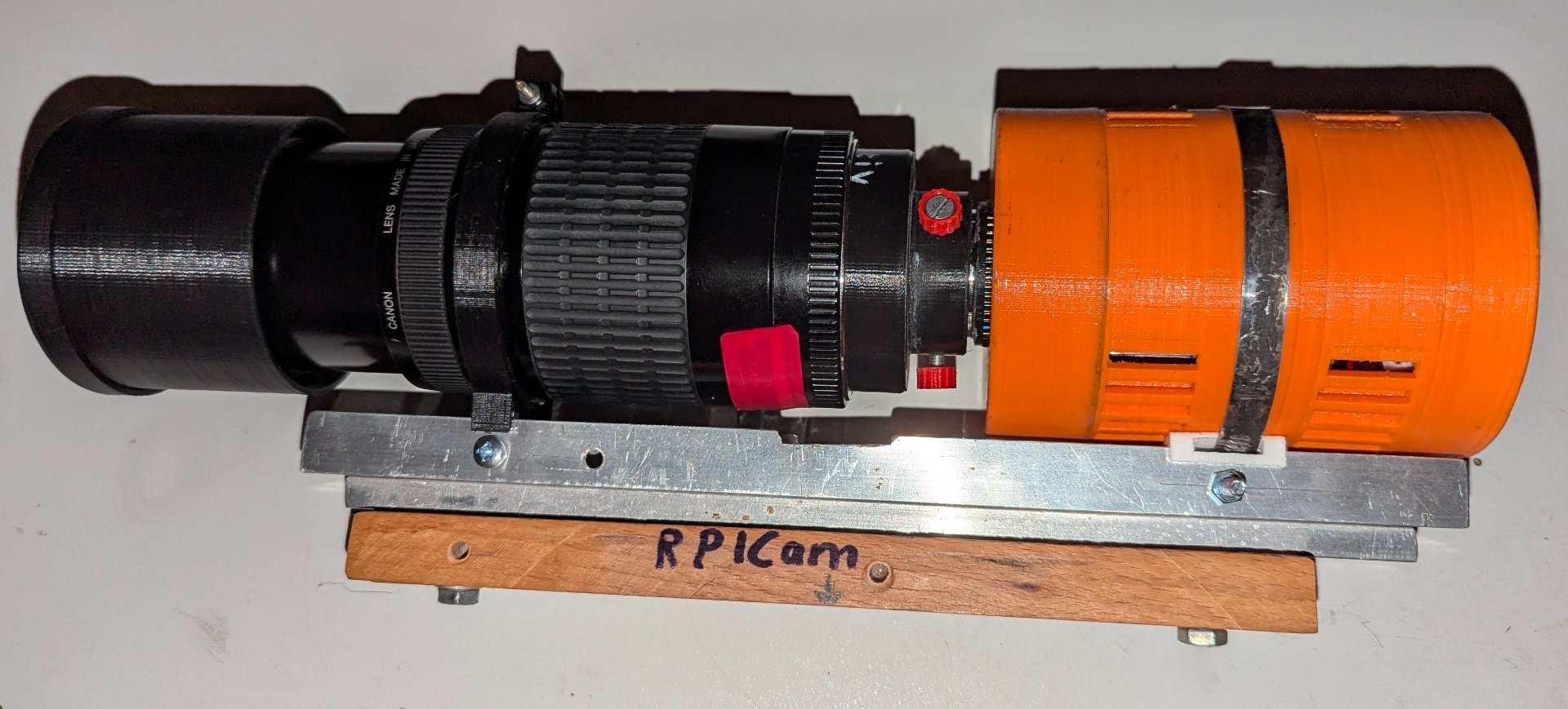

Mein Plan war das Ding vor meine RasPiCam zu schnallen. "Teleskop" und Kamera werden auf einer Schiene Fixiert.
Das habe ich mit dem Canon auch so gemacht, allerdings dann mit meiner EOS350Da.
Da stelle ich einmal mit der Bathinov die schärfe ein und das wars dann. Solange das ganze auf der Schiene Montiert ist verändert sich da
nix und muss auch nicht oft nach justiert werden.
Die Holzschiene besitzt auf der anderen Seite einen Aluwinkel so das die Schrauben von der Klemmung sich nicht in das Holz eingraben.
Das ganze kommt dann auf meine EQ6 oder meinem Startracker um widefields zu machen, wobei die 360 mm Brennweite dann schon grenzwertig sind, aber ich habe noch irgendwo einen 0,5er Reducer herum liegen.

Das Zubehör ist alles Unwichtig und brauche ich nicht. Zum Beobachten am Himmel taugt es auch nichts, dafür habe ich es auch nicht gedacht. Falls der "Plan" nicht aufgeht und das Ding taugt wirklich nichts dann kann ich es auch als Guiding Scope für meinen 10" Verwenden.
Ich habe heute die erste Linsengruppe aus dem Canon EF75-300 ausgebaut, um herauszufinden was diese alleine für eine Brennweite hat.
Mein Plan war die Gruppe in einen Tubus einzubauen und ein Einfaches "Teleskop" zu bauen, aber ich konnte nicht einmal mit ausgestrecktem Arm den Fokus eines entfernten Waldrandes finden.
Keine Ahnung was die Gruppe für eine Brennweite hat. Sonne ist ja nicht da um den Brennpunkt zu finden.
