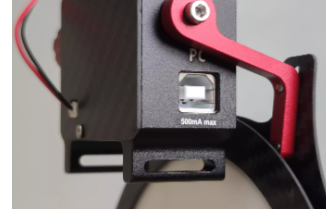

ich kann hier mal ein Fazit geben. Ich habe mir das motorisierte Flatpanel zugelegt, gekauft bei TS, also einem deutschen Händler. Hier meine Bewertung bei Installation an einem 8" f/4 Newton mit Carbontubus, Korrektor, PegasusAstro Rotator, PegasusAstro 7x2" Filterrad und QHY268M:
Negativ:
  • Die Verbindung zwischen Flatpanel und Motor ist etwas wackelig
  • Der Abstand zwischen Motor und geschlossenem Panel lässt sich nicht verändern, somit musste …
  • Der Tubusring an zwei Stellen ca. 2mm tief und 5mm breit eingefeilt werden damit der Motor mit den beiden Füssen plan am Tubus aufsteht.
  • Mit einem Kabelbinder (auch wenn die im Lieferumfang ca. 5mm breit sind) wackelt das Ding so rum, dass beim Öffnen des Panels der Motor verrutscht, mit einem zweiten Kabelbinder parallel dazu ist es dann besser. Ich werde jedenfalls für mich eine dünne Aluplatte machen und das dann fest am Tubus verschrauben oder eine Schlauchschelle verwenden. Muss ich mir noch überlegen.
  • Auch die Höhe des Panels in Bezug zur Teleskopöffnung lässt sich nicht groß variieren, nur ca. 2mm, hat aber bei mir haargenau gepasst, das Panel ist etwas größer als mein Tubusaussendurchmesser
Positiv:
  • Das Teil ist unheimlich leicht, gerade Newtonbesitzer bis ca. 8“ werden das zu schätzen wissen, da die ja immer kameralastig sind. Verschiebt man den Tubus Richtung HS, dann stößt möglicherweise das Filterrad an der Montierung an (war zumindest bei mir so). Da freut man sich über jedes Gramm das gespart wird.
  • Die Softwareinstallation war kinderleicht und völlig problemlos
  • N.I.N.A. hat das Teil sofort erkannt, der Flatwizzard hat reibungslos Flats für alle Filter aufgenommen und die Belichtungszeiten und Helligkeitsstufen gespeichert zur späteren Nutzung im Sequenzer.
Fazit:
  • Qualitativ sicherlich nicht vergleichbar mit einem PrimaLuceLab Giotto mit Alto, gewichtsmäßig allerdings auch nicht, und preislich schon gleich gar nicht ?
  • Die Befestigungsmöglichkeit setzt einen Bastler und Werkzeug und die eine oder andere Idee voraus
  • Wünschen würde ich mir, dass man an den beiden Aufsetzpunkten des Motors entweder gleich eine Platte installiert mit Gewinden oder zumindest an den beiden Auflagepunkten ein Gewinde einbringt. Dann können zumindest alle Bastler mit offenen Tuben das Ding von Innen festschrauben. Für geschlossene Tuben wie SCT, APOs oder MAKs bleibt entweder nur der Kabelbinder oder so etwas wie eine Schlauchschelle, die dann allerdings bombenfest halten sollte
  • Die Art der Befestigung beim PLL Alto ist da deutlich besser gelöst, aber immerhin kostet der dann für mein Teleskop das Doppelte.
  • Ansonsten tut das Teil genau das was es soll
Ich werde das Panel jedenfalls behalten, auch wenn Bastelei angesagt ist/war.

So, nun ist es passiert. Das Zahnrad am Motor hat dem superleichten Panel mit Ausrichtung im Zenith nicht stand gehalten und ist nun kein Zahnrad mehr sondern eine glatte Welle. Fazit: Finger weg lassen, Qualität mangelhaft. Gebe es zurück.
CS Werner
