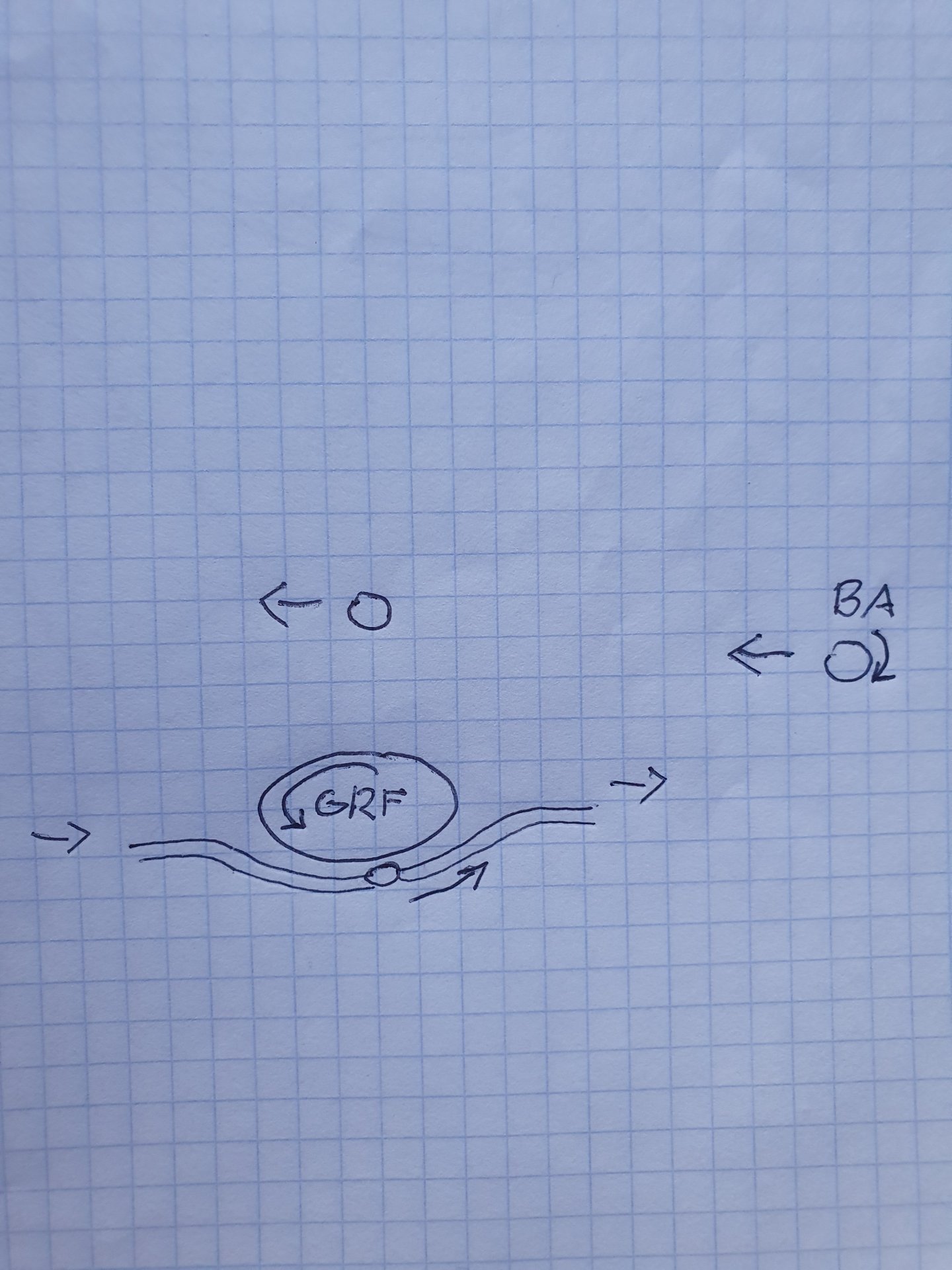

Hi, Jupiter Saison beginnt, die Bänder sind kräftig entwickelt, das weiße Oval BA ist noch weit weg ( am rechten Rand) vom kräftig orangen GRF, ein weiteres großes Oval hat derzeit den gleichen Längengrad wie der GRF und zieht in großem Abstand polwärts vorbei. Das wirklich interessante Detail auf dem Foto von heute Freitag morgen ist aber das winzige weiße Oval direkt am unteren( nördlichen) Lid des GRF. Mal sehen ob es die Rundfahrt überlebt in den nächsten Tagen.

auf deinem Bild sind interessante Dateils zu sehen. Das Auge des GRF ist sehr gut zu erkennen.
Eine Anmerkung: In der Skizze ist auch Oval BA aufgeführt. Hast die bereits ein Bild, wo GRF und Oval BA gleichzeitig zu sehen sind?

da ich noch keine eigene Beobachtung von GRF und Oval BA habe, nutzte ich Bilder im Internet und bestimmte die Längen im System 2.
Daraufhin kann ich bestätigen, dass du neben dem GRF auch Oval BA abgebildest hast. Mein Diagramm muss ich etwas korrigieren. Die Position von Oval BA
ist dort für die gegenwärtige Zeit um ca. 10° zu groß angegeben.
