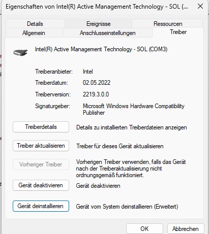

nach dem mein altes ausgemustertes Notebook noch ein paar Jahre für DS herhalten musste. Würde ich es gerne austauschen. Mit dem frischen Windows 11 scheint es aber ein Problem zu geben mit den Treibern.
Hier ist ein Intel-Treiber im Weg (COM3) den ich deaktiviert habe (eine Deinstallation bringt nichts weil er nach einem Neustart wieder automatisch installiert wird.
Verwende ich den Prolific Treiber (COM4 abhängig vom USB Port) bekomme ich in EQMOD leider nur Timeout. Green Swamp als Alternative verhält sich ähnlich.
Hier nun endlich die Frage: Hat jemand unter Windows 11 einen Treiber mit dem die Verbindung funktioniert? Vielleicht eine andere Version? (Die neuste hatte ich auch schon getestet - mit gleichem Ergebnis) Oder sonst eine Idee?
Das im Ascom Setup oder EQToolbox erst der COM-Port und Baudrate etc. einstellen werden muss ist klar.
