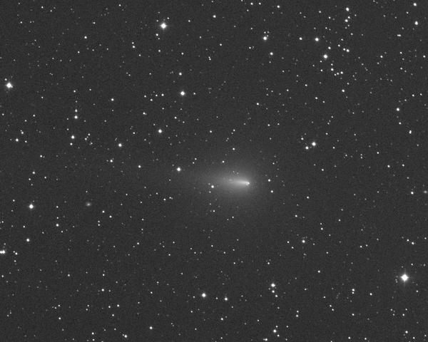

ich habe Atlas zufälligerweise am 14.4.2020 ab 22:00 Uhr mit meinem C8 aufgenommen. Der Kometenkern
erschien mir schon beim Stacken im Verlauf der Bilder sehr eigenartig. Wahrscheinlich fand der Zerfall
in diesem Zeitraum statt.
Ich habe daher mal mit PIPP ein animierted GIF für den Zeitraum von 22:00 bis 23:40 (20 Einzelbilder) angehängt. Leider mußte ich das gif komprimieren und resizen, damit ich es hier hochladen kann.
Aber ich hoffe man sieht den Verlauf der Kernauflösung.
Sven

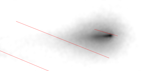

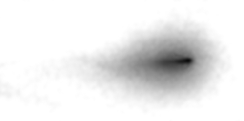

Okke, das, was Du "Serpentine" nennst, bezeichne ich jetzt mal als "Knick". Wir meinen damit wahrscheinlich das Gleiche. Hinter C1 und C2 verlaufen die nachfolgenden C3 bis 5 (nach meiner Nominierung) nicht in gerader Linie, sondern leicht versetzt. Schwach aufgelöst erzeugt das den zackeligen Verlauf.
Tipp vom Astrofotografen: Niemals In-Kamera-Rauschminderung benutzen. Du hast keinen Einfluss mehr darauf, was damit vor Deiner bearbeitung am Rohbild zerstört wird. Immer RAW, immer selbst alle Schritte. Auch Rauschminderung.

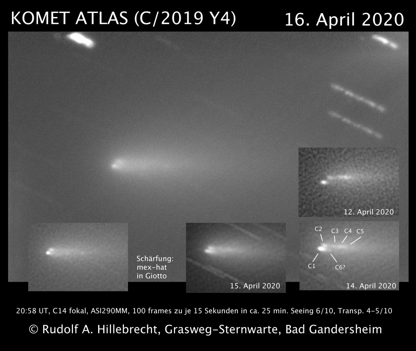

Rudolf
Hallo Sven,
nein, der Zerfall begann bereits am 6. April. Ab dem 10. April waren deutlich mehrere Fragmente zu sehen. Was Dein Video zeigt, sind mehr die Auswirkungen unterschiedlichen Rauschens. Grundsätzlich sind die hellsten Fragmente zu sehen, mal mehr mal weniger gut. So schnell geht das mit dem Zerfallen auch nicht, schau Dir mal meine Tagesbildchen an, dann bekommt man ein Gefühl für den Ablauf.
Rudolf

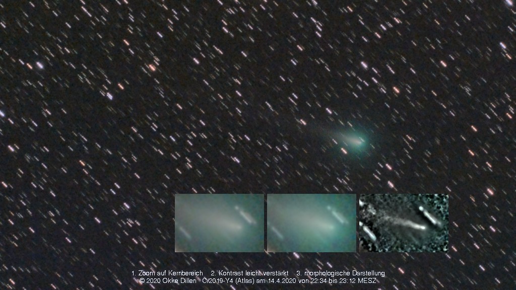

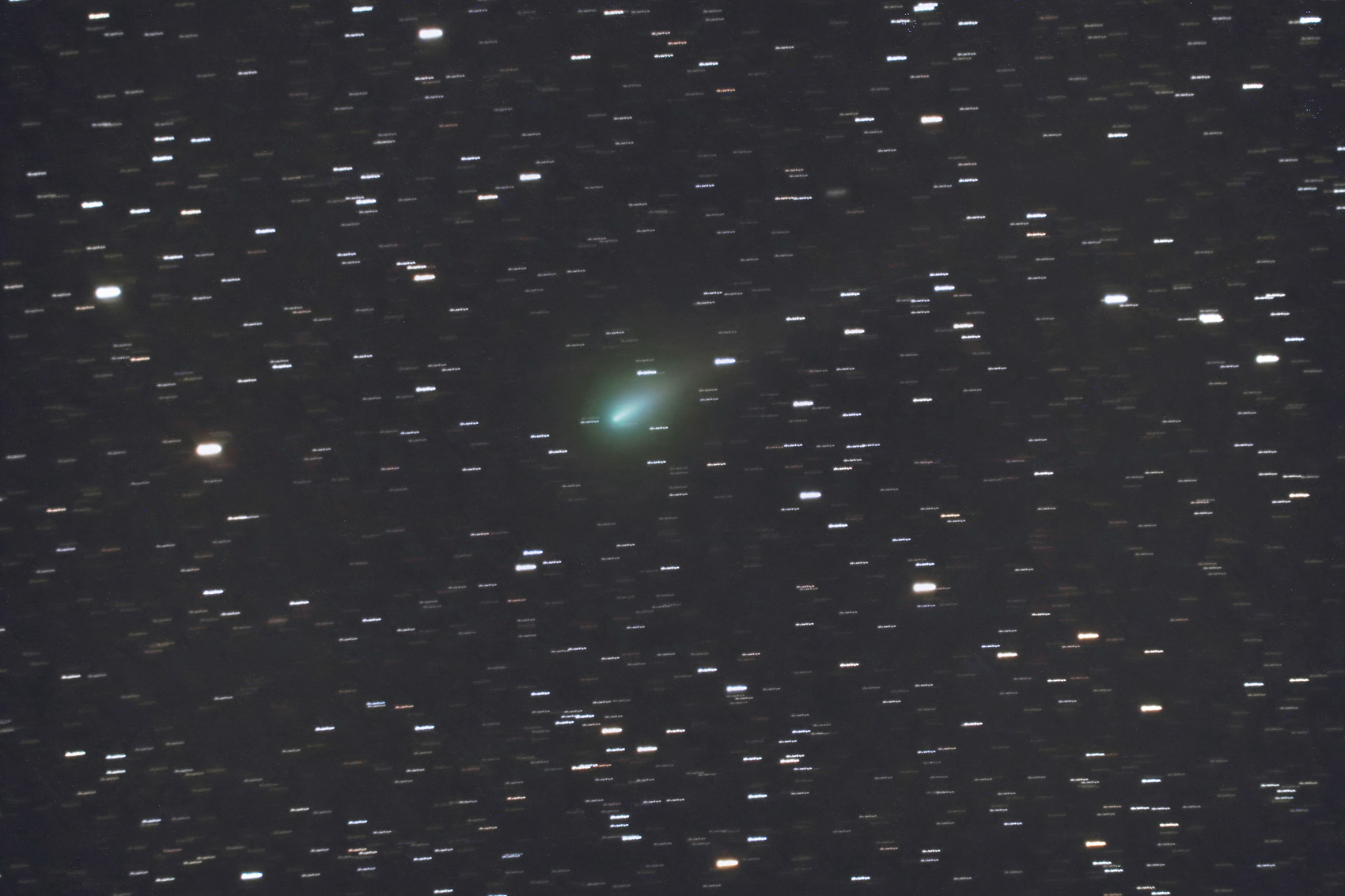

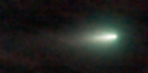

Der bewegte... Komet :)
Sodele, endlich geschafft, Ergebnis bescheiden, aber vorhanden.
Es ist ein animiertes GIF aus 38 frames à 20sec, natürlich stark gecropt.
Bearbeitung:
BackgndNeutralzation
AutoColor (Col-cal-Script)
MulitascaleLinTransform mit 4(5) Waveletlayern, um das Rauschen zu reduzieren
HistoStretch mit den Werten der STF nach AutoColor
speichern
Blink-VideoClip-Generator zur Formatkonversion von XISF in PNG und JPG. Outputvideo davon ist leider unbrauchbar. Auch in gimp brauchte es mehrere Anläufe, bis wenigstens was halbwegs akzeptables rauskam.
Über 20MB groß paßt es hier freilich nicht mehr hin, hier der Link zu Astrobin: Animated comet C/2019Y4 (Atlas) on 2020.04.14
