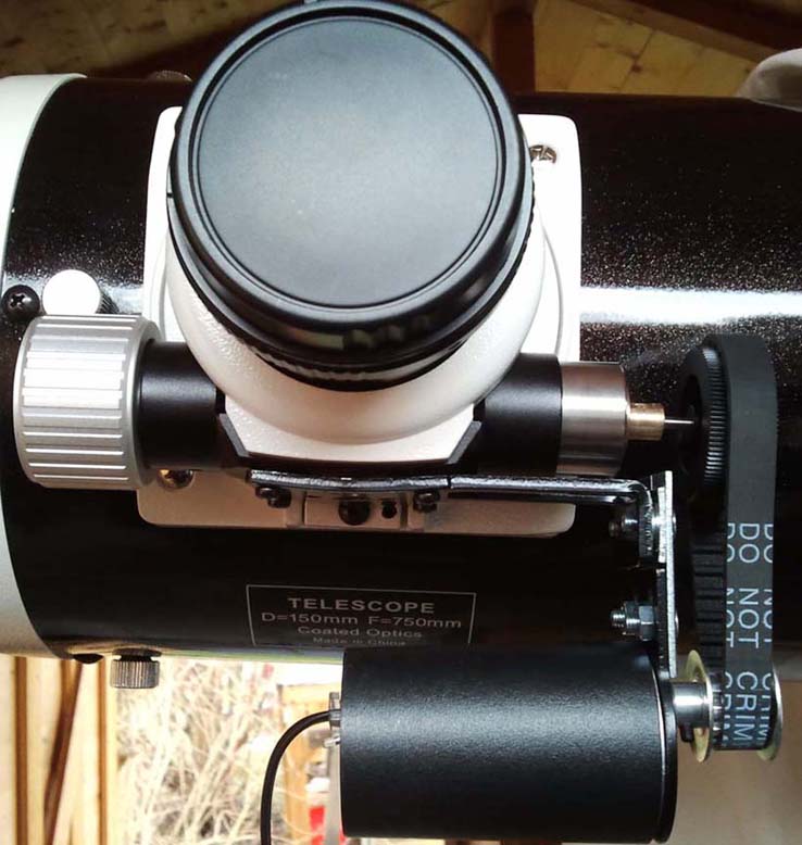

ich suche passende Zahnscheiben und Zahnriemen für mein Motorfocus Projekt.
ich bräuchte einen Zahnscheibe mit 2,5 mm Bohrung für die Welle der 1/10 utersetzung, und eine Zahnscheibe mit ca 5 mm Bohrung für den Flansch des Orion Motor Fokus.Und dann noch einen Passenden Zahnriemen.
Habt ihr einen Vorschlag?

Hallo David,
schau doch mal bei conrad.de und gib mal in der Suche Zahnriemenscheiben ein da findest Du bestimmt was. Ansonsten bei maedler.de da gibt es auch so ein Tool womit Du dir die Riemenlänge ausrechnen lassen kannst.
Ich hoffe es hilft Dir weiter.
Hallo David
1:10 ist schon krass mit Zahnriemen direkt zu machen.
zB. kleines Rad 1,5cm großes 15 cm am Okularauszug?
Ich würde 1:4 vorher mit normalen Zahnräder machen und 1:2,5 mit Zahnriemen.
Nur so als Tip.
Gruß Rolf
Hallo Leute,
ich habe es soeben meinen Orion Motorfokus ergolgreich an meinen Skywatcher Montiert :biggrin:
sieht ein wenig Russisch aus aber es Funktioniert.
vielen Dank für eure Tipps..
viele Grüße..
David.

Hallo David,
es sieht ja auf dem Bild fast aus, als ob die beiden Zahnriemenscheiben nicht die gleiche Zahnteilung hätten (oben am Auszug kleiner als am Motor). Sehe ich das richtig oder täuscht das Bild?
Jens
Hallo David,
wenn der eine Zahnabstand nicht ein geradzahliges Vielfaches des anderen ist, kann es ab und zu zu unkontrollierten Sprüngen kommen. Das macht beim Fokussieren nichts, solange man nicht genau reproduzierbare Positionen anfahren will. Dann kann es eben leichte Abweichungen geben (ab und zu ein Zahn Differenz).
Jens
Hallo Jens,
ich werde mich noch um die pas
sende zahnscheibe für die 1/10
Untersetzung kümmern. :biggrin:
viele grüße.
David
