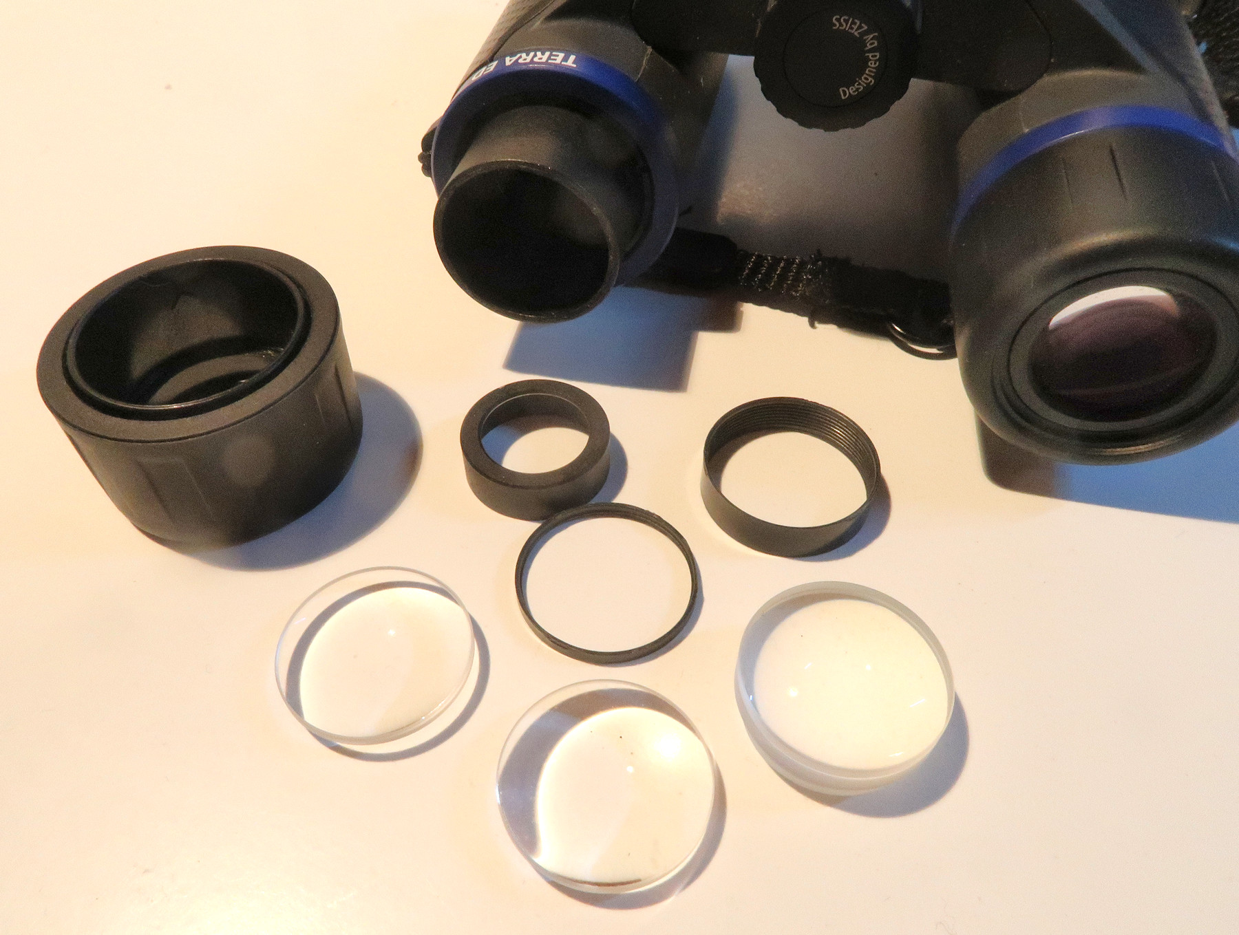

Nun allerdings hat es beim Herausdrehen der Augenmuschel leise knack gemacht und mir viel der Okulartubus mit 4 Linsen in die Hand.
Der Tubus aus Sub-Millimeter dünner Plaste war einfach über den gesamten Umfang abgeschert.
Auf Anfrage hat mir ein Händler mit Werkstatt mitgeteilt, das komme häufiger vor und sei (wirtschaftlich) nicht reparabel.
Die Zeiss-Gläser Made in China wie das Terra könne man für den Preis vergessen.
So kann man auch Plastemüll erzeugen, echt Schade …

Welche Maßnahmen und Teile (Beschaffung) würde die Reparatur umfassen?
Das weiß ich nicht so genau, eigentlich ist ja "nur" ein spezifischer Plastiktubus mit Gewinden sauber zerbrochen.
Man (ich nicht) könnte es vielleicht kleben oder 3D-Drucken. Aber dann weiß ich immer noch nicht wie es vollständig demontiert und
dann wieder vollständig montiert/justiert wird incl. der 3 Linsen und Abstandsringe.
Übrigens fällt mir bei dem Bild auf, da steht ja auch nur, dass es von ZEISS designed ist.
ZEISS Support hatte ich übrigens vor XMas auch angeschrieben, bisher keine Antwort ...
VG - Frank
Innerhalb des blauen Ring mit der Modell-Aufschrift, sehe ich etwas das ein Zugang zu einer Madenschraube sein könnte. Sind dort ggf. drei Stück ringsherum vorhanden, mit denen eine Justierung vorgenommen wird? Wie dem auch sei. Ich drücke die Daumen dass eine Reparatur, egal mit welchen Methoden, gelingt.
Hatte letztens auch ein kleines FG in die Hand gedrückt bekommen, mit Bitte um Reparatur sofern möglich. Innerlich war das Prisma aus seiner Halterung gefallen, der Kit spröde und die Schmierung des Mitteltrieb überall verteilt. Die Justierung war über drei Madenschrauben realisiert.
Konnte es wieder zusammensetzen und benutzbar machen. Aber so richtig toll war das FG in meinem Fall auch schon nicht als es neu war....
Hallo Markus,
nein, den blauen Ring kann man abschrauben, aber da sind keine Madenschrauben. Ich vermute, dass man den vorstehenden Tubus herausschrauben kann,
aber auch mit Kraft gelingt mir das nicht.
Ist dann wohl ein Fall für Bastler ...
Trotzdem Danke - Frank
