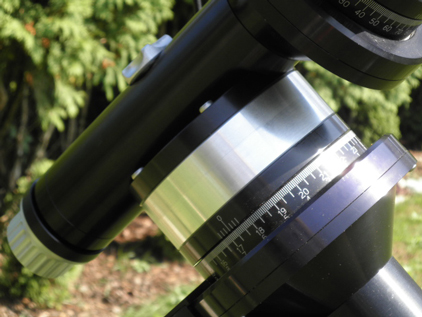

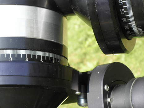

wer eine G11 besitzt kennt das Problem, irgendwann stößt die DEC Achse an den RA Motor.Mein Bruder hat mir zur Lösung dieses Problems, einen Zwischenring gedreht und weiters hat Er alle notwendigen Bohrungen der Originalteile übernommen.Die längeren zölligen Schrauben habe ich im www. bestellt.Der Ring wird noch schwarz eloxiert und dann paßt es.
