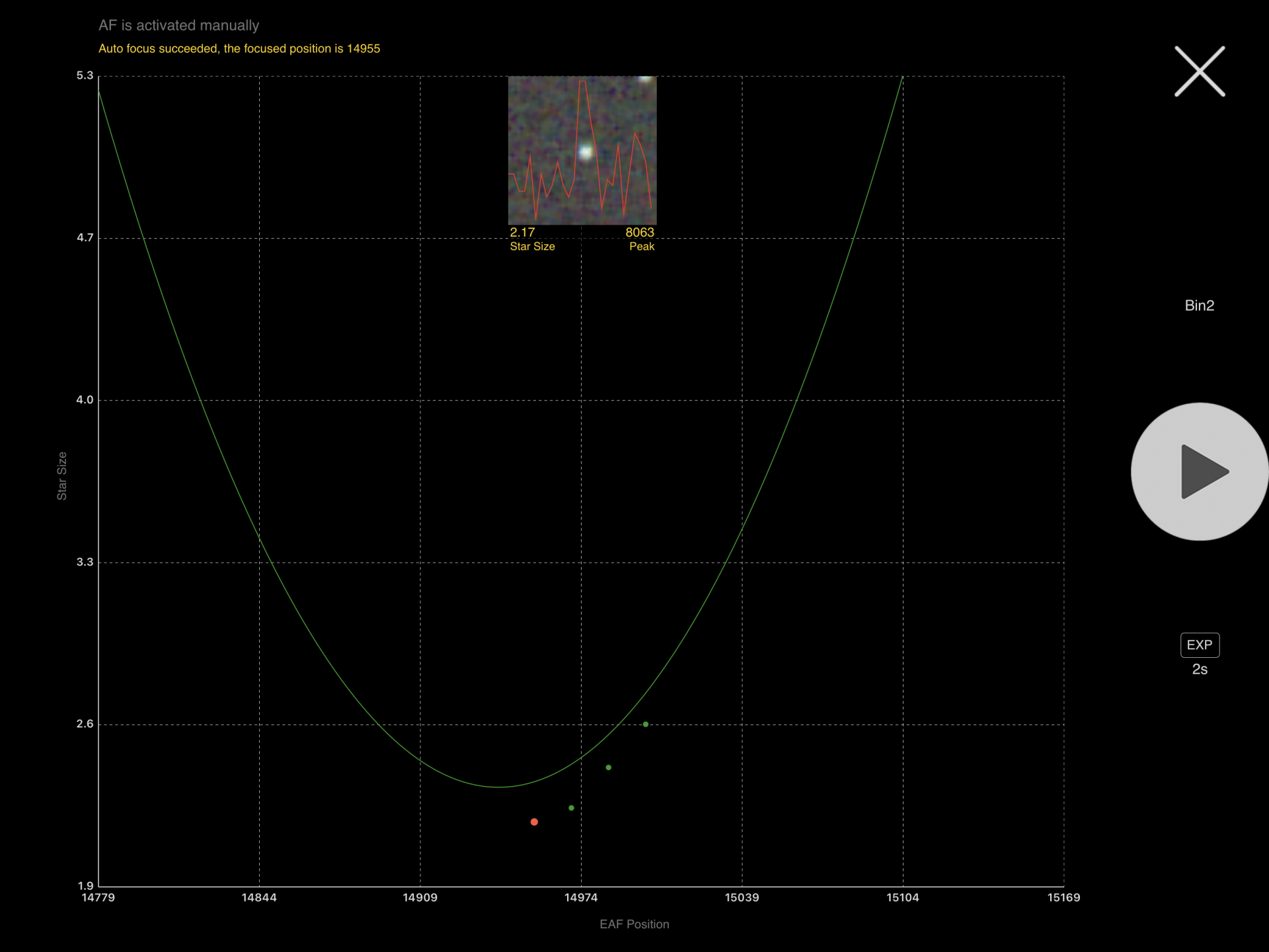

Habe heute mein EAF bekommen. Die v Kurve sieht so aus:
Ist die Kurve gut? Kenn mich damit nicht so gut aus. Aber die Sterne sind rund.. wie sind eure Erfahrung mit den eaf ?
Ja, schaut doch sehr gut aus.

Bei der ASIAIR Pro macht die Software zwei Runden. Zuerst wird ein kleines Stück nach außen gefahren, dann werden in Schritten Messungen bis zum kleinsten Sterndurchmesser und durch weiteres Einfahren des OAZ entsteht dann die Kurve. Diese wird dann als Referenz genommen und die zweite Runde in der Nähe des kleinsten Sterndurchmesser von vorn begonnen, bis zum Definieren des Fukuspunt (rot siehe Bild).
