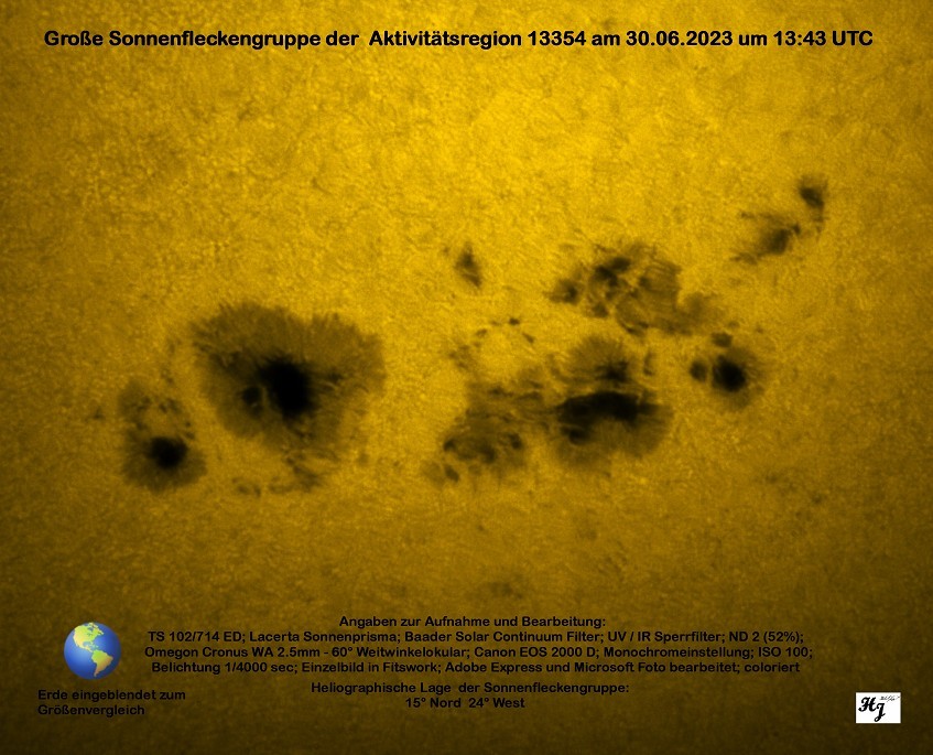

Große Sonnenfleckengruppe der AR 13354 am 30.06.2023 um 13:43 UTC. Diese Aufnahme ist mit kleiner Optik (102/714 ED) erstellt. Die Granulation ist gegenüber der Aufnahme mit 120/1000 Evostar besser gelungen. Der Zeitpunkt guten Seeings wurde halt besser erwischt.
Anmerkung zur Aufnahmemethode:
Meine Einzelbildaufnahmen kann man mit der Betätigung einer Stopuhr beim Sport vergleichen. Wenn das Bild auf dem Kameramonitor einen guten Eindruck macht wir der Kabelauslöser betätigt. Es ist wie eine Jagd nach guten Einzelbilder. Bei Reihenaufnamen hätte ich mehr schlechte Bilder als erwünscht.
Hallo Hubert,
mit einer kleinen Webcam könntest du das Problem lösen. Du hättest zwar bei den
Reihnaufnahmen sehr viele schlechte Bilder, aber die guten Bilder übereinander
gelegt würden bessere Resultate ermöglichen.
Gut an deinem Bild gefällt mir der Größenvergleich mit der Erde.
