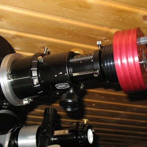

Mit Reducer hatt er ja seinen Test schon bestanden, aber das Bildfeld war noch krumm.
Denn von der Serienausstattung darf man keine Wunder erwarten.
Trotz verschraubtem Steeltrack OAZ bedarf es hier einer Korrektur. Also habe ich
einen Adapter gedreht, der mittels Zug- und Druckschrauben das Bildfeld planstellt.
Mit den gezeigten Zwischenringen kann ich jetzt bei voller Brennweite und mit Reducer arbeiten.
Die lange Auszugslänge verkraftet der Steeltrack mit der ATIK gerade noch.
Mit Reducer muss ja dann weiter eingefahren werden.

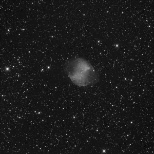

Justieren muss ich wohl nochmal, die Sternabbildung ist noch nicht perfekt.
Ich habe aber mal M27 laufen lassen, mit voller Brennweite 1624mm, F8.
Mein Fazit: Mit den sehr günstigen RC´s laßt sich schon arbeiten.
Voraussetzung, man muss schon ein gutes Exemplar bekommen und es dann modifizieren.
Die Carbonversion des 8" ist zudem noch recht temperaturstabil, da zickt der TOA ganz anders...
Ach ja, die Daten:
8" RC, 1624mm, F8
10 x 600s mit der ATIK 4000MLE
dunstiger Himmel
