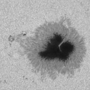

heute hatte ich richtig Glück. In einer kurzen Phase hatte ich richtig gute Bedingungen und so ist mir wohl meine bisher beste Sonnenaufnahme gelungen.
Schon bei der Bearbeitung mit fitswork war ich begeistert von den feinen Details im Sonnenfleck und der deutlich sichtbaren Granulation.
Da dieser Fleck ja wirklich riesig ist, wollte ich den auch noch mit der kompletten Sonne aufnehmen.
Ich hatte ja schon länger nach einer Möglichkeit gesucht die Brennweite zu reduzieren, denn mit der Asi120mc und dem 8'' F6 Dobson ist im Primärfokus das Bild schon viel zu groß bzw. der Chip zu klein.
Nun habe ich mir ein 6mm CS-Mount Objektiv zugelegt und das dann mit Kamera und der Digiklemme am Okular befestigt.
Die Sonne passt nun wieder locker komplett auf das Bild.
Hier habe ich 100 Frames gestackt und mit fitswork bearbeitet.
Bei der Großaufnahme vom Sonnenfleck (1.Bild) habe ich 50% von ca. 1200 Frames gestackt. Zum Einsatz kam hier wieder die Baader Q-Turret Barlow. Diesmal habe ich das Endergebnis auch in der Original Aufnahmegröße belassen können.
