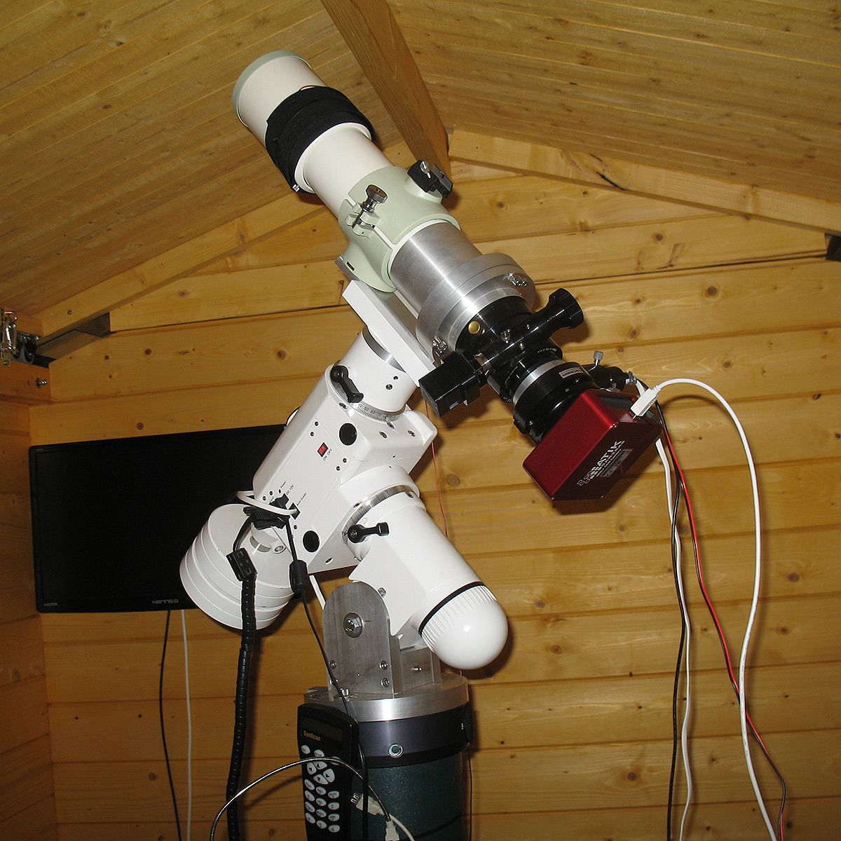

Endlich ein eigenes Zuhause!
nun sind alle Umbauten an der EQ-6 fertig, die kleine Sternwarte auch.
Ab sofort darf der Kleine machen was er will! Er freut sich auf die Nebelzeit.

Der Bildausschnitt lässt leider nur erahnen, welche Möglichkeiten diese Sternwarte bieten kann...hoffentlich wird das Wetter bald besser.

Hallo Stefan!
Sieht toll aus! Der "Kleine" is gut... Ist das der FSQ?
Jedenfalls nenne ich das mal ein ordentliches Verhältnis von Telekopmasse zu Montierungsmasse. Bestimmt solide wie ein Bunker. Ich schätze du willst ihn für Schmalbandaufnahmen einsetzen? Sind da irgendwelche Upgrades in der EQ-6 drin?

Wie ich sehe hast Du das Thema mit der labbrigen Polhöheneinstellung auf Deine Weise elegant umgangen. Ist bestimmt auch solide.
Hallo Kai,
an der E-Kuh ist kaum noch was orginal.
VTSB Upgrade3, andere GG-Stange, andere Prismenschienenaufnahme, neuer Polblock.
Das ist der FSQ85, aber mit FT Auszug.
Das Verhältnis sollte hier stimmen, alles Andere ist für mich persönlich überladen.
Ein paar Testaufnahmen mit dem FSQ gibt es schon: http://www.astronomieclub-volkach.de/
