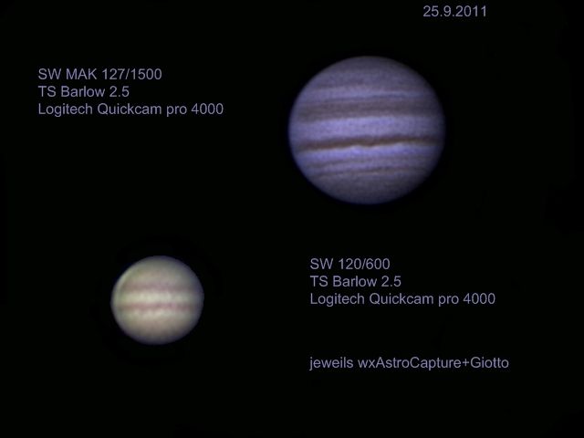

Gestern konnte ich jeweils mit dem 120/600 und dem 127/1500 ein paar Videos von Jupiter aufzeichnen. Die Bedingungen waren ausgesprochen gut, kaum Luftunruhe und der Nebel hielt sich in Grenzen.
Ich wollte mal ausprobieren, wie sich der Farbwerfer gegen den MAK so macht. Im Netz kursieren ja einige sehr gute Aufnamen mit dem kurzen FH.
Bei mir stellte sich allerdings Ernüchterung ein. Der Farbwerfer zeigte kaum Details, die feineren Strukturen treten kaum hervor bzw. sind wohl durch defokusiertes Licht ausgelöscht.
Überrascht bin ich vom kleinen MAK, bei dem ich zum ersten Mal gewinnbringend die Barlow einsetzen konnte. Bisher nämlich waren die Fotos ohne Barlow stets schärfer gewesen.
Als nächsten Schritt werde ich den IR Filter vor dem Sensor der Quickcam entfernen und hoffe, dass die Bildqualität besser wird (habe noch den TS IR Cut filter im Strahlengang, also 2 IR Filter)
