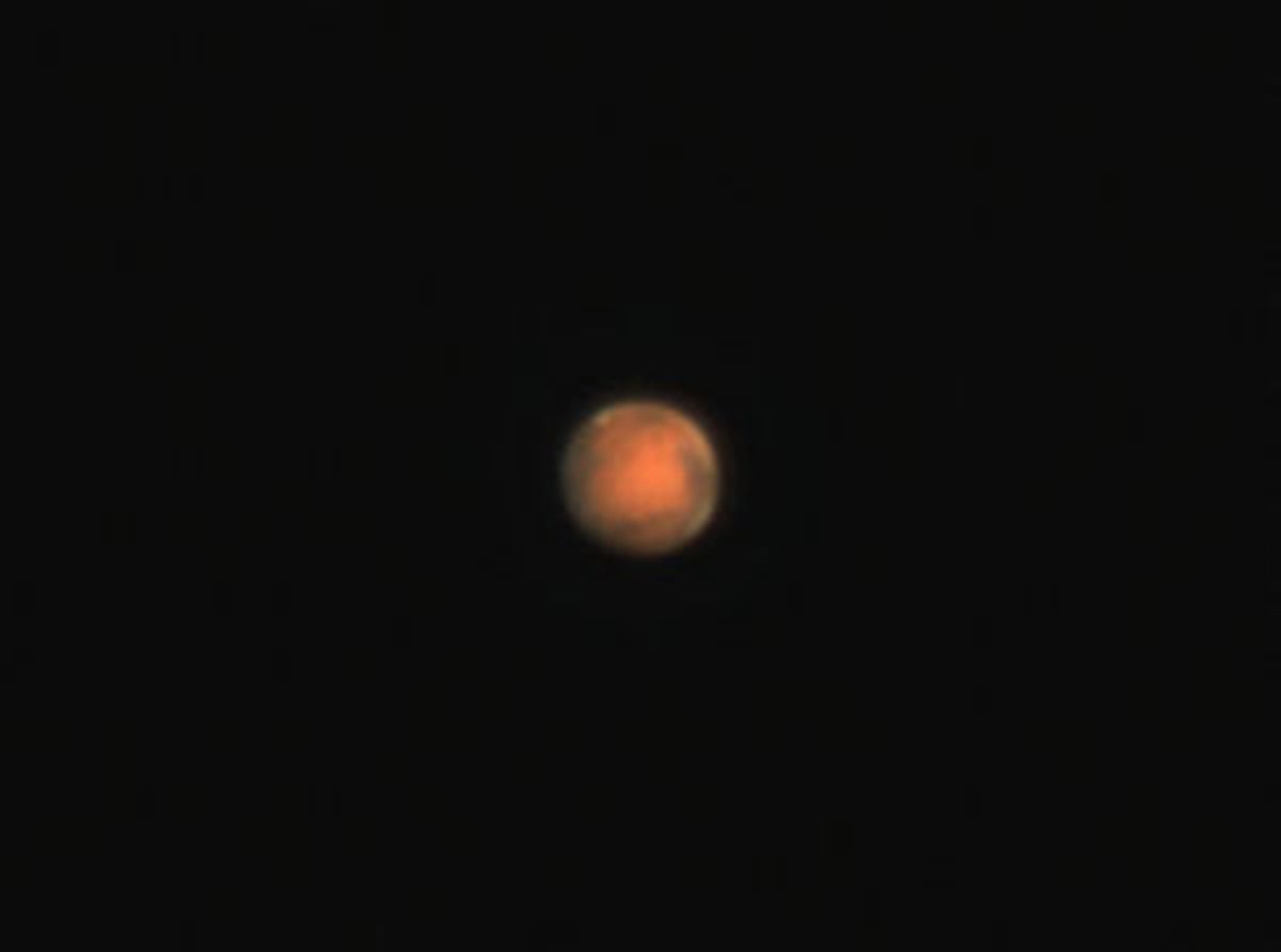

Mars hochgepixelt x4 6" f/20
  • Besitzer des Mediums Horst0552
heute hatte ich einigermaßen Seeing zum Mars hier aus der Stadt.
Ich habe 397 Fotos mit Fitswork gestackt und geschärft.
Danach mit Irfan View vergrößert.
Oder sollte ich erst vergrößern und dann schärfen?
Bringt das eventuell einen Vorteil, oder nur ein größeres Bild.
Horst
Hallo Horst,
mir gefaellt auf jeden Fall das Bild
Ist nicht leicht den Mars zu schaerfen, habe auch das Problem !
Aber so wie ich gelesen hab die letzte Zeit, ist es besser den Mars aufzunehmen mit Okularprojektion, dann hat man bessere Schaerfe, vorausgesetzt man hat ein gutes Projektionokular so wie ich verstanden hab.
LG und CS
Claude
Hallo Claude,
an eine bessere Schärfe durch eine Okularprojektion glaube ich nicht. Zumal es für mich auch nicht möglich ist. Mangels Ausrüstung.
Nun wird aber die Auflösung, und somit auch die Darstellungsschärfe durch das Öffnungsmaß festgelegt.
Bei 6" ist die Auflösung etwa 0,78 Gradsekunden.
Ich benutze zur Berechnung gerne diese Seite.
http://astrofotografie.hohmann-edv.de/grundlagen/optik.berechnen.php
Auch bei http://www.calsky.com wird gezeigt, wie scharf
der Mars bei welcher Öffnung abgebildt werden kann.
Mit einer Barlowlinse verbessert sich das denn auch nicht.
Der Planet wird dann allerdings mit einem größeren Pixeldurchmesser dargestellt. Das verbessert die Möglichkeit des schärfens mit entsprechender Software.
Letztendlich hilft nur ein besseres Seeing, die einzelnen Bilder handverlesen und natürlich eine größere Öffnung des Teleskopes.
So 12" bis 14" währe schon schön, habe ich aber nicht.
CS und nochmal CS
Horst
Hi Horst,
Vielen Danke fuer die Info.
Also habe die ganze Zeit jetzt mit meinem Dobson 10" Flextube den Mars aufgenommen.
Muss zwar leider sagen, bekommen den einfach nicht scharf noch mit Fitswork noch mit Registax usw.
Ja so eine 12" oder 14" waer schon was :-))
Aber denke naechstes Jahr werde ich mir ein Teleskop zulegen mit groessere Brennweite vielleicht ein C11 mal schauen :-))
Weiterhin viel Spass auf jeden Fall
LG
Claude
