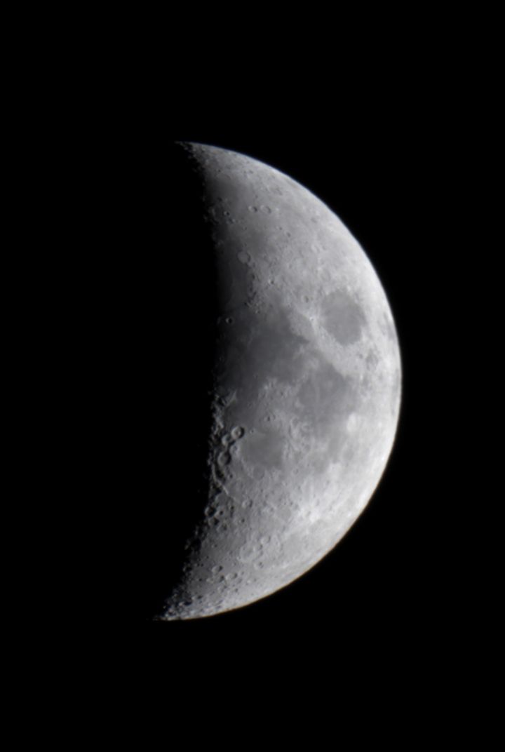

Das ist mein erstes Foto :-)
War ziemlich Nervös, hatte auch nur wenig Zeit aber finde es nicht schlecht .
Kommentare sind gerne gesehen :-) Bin totaler Anfänger

habe es mit meinem Skywatcher 150/1200 und an den Direktanschluss eine Canon 550d.

Schönes Mondfoto. Sauber belichtet und durchgezeichnet.
Wenn du bei der Verarbeitung noch etwas mehr Schärfe "hineinrechnen" würdest. z.B. mit Registax oder Fitswork, alles Freeware, wäre das Bild nicht nur "nicht schlecht" sondern ...

Also da gibt es erstmal 2 Tips. Den ersten hattest du schon oben... - Spiegelvorauslösung und Timer.. oder Fernauslöser.
Damit kannst du - wenn du Sauber Arbeitest auch eine Barlow benutzen.
Der 2. tip war die Sache mit den mehreren Fotos. Mit dem Programm Registrax (freeware) kann man da Fotos Mitteln und richtig Gut Details Rausholen.
Kombination hier wäre dann natürlich ein Webcamvideo....
Und natürlich das übliche.. Nicht über Häuser drüberweg Fotografieren bei Tiefem Mond, Tubus Auskühlen lassen... Ect...

Wegen der DSLR also Fernauslöser benutze ich schon und Spiegelvorauslösung auch :-) muss es mal auskühlen lassen und mir Zeit nehmen schätze das ich dann ein paar bessere Bilder hin bekomme. Hatte den Jupiter mal in Angriff genommen aber da reichen die 1200 mm nicht :-(
