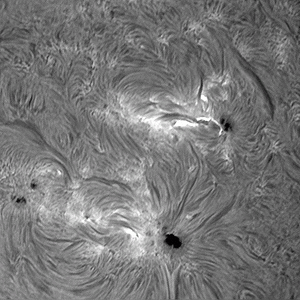

Sonnenfleck 1092
  • Besitzer des Mediums Patrik_P
ein Foto vom Sonntag 01.08.10
Das ist ein Einzelbild aus einem Avi mit 3000 Bildern - wenn ich stacke bekomme ich ein schlechteres Ergebniss als hier das Einzelbild, weil die schwammigen Bilder mitverarbeitet werden.
10" Newton mit Baader FFC (ca. 5000mm Brennweite)
Patrik
du musst das dann natürlich nach dem stacken auch schärfen ;-)
nee im ernst.....wie stackst du (einstellungen) und womit?
ja das ist natürlich schon logisch, dass man nach dem stacken noch schärfen muss ;-)
kommt ans Einzelbild trotzdem nicht ran.....
ach ganz vergessen - Registax habe ich benutzt, dann Giotto, dann zum erstenmal Avistack....
kenne mich sicherlich noch nicht ganz aus mit den Einstellungen.....
Giotto ist mir jedesmal abgestürzt.
CS Patrik
nehme avistack2. für die sonne die wahl der waffe.
ich kenne natürlich dein rohmaterial nicht, aber das einzelbild schaut hervorragend aus.
mit dem vorab-qualitätscheck werden von AV2 auch die schlechten bilder aussortiert. stell hier mal auf 80% ein. die restlichen frames werden (zumindest bei mir) noch stellenweise verwertbares material enthalten.
bei den stackeinstellungen setze dann die qualitätsgrenze auf 50%. so werden pro frame wirklich nur gute bereiche gestackt.
bitte versuche es also nochmal mit avistack2 und lade das fits dann mal hoch.....wäre sehr interessant.

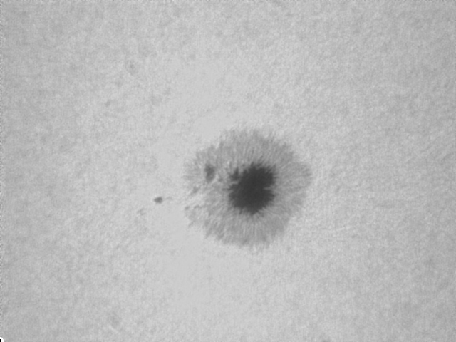

hallo Patrik,
man muss sich zuerst durchbeissen und mit den Einstellungen rumspielen, wie immer halt, aber Stacken bringt auf jeden Fall eine Verbesserung. Ich verwende noch Avistack 1, in Version 2 gibts noch einige Fehlermeldungen, wie ich immer wieder lese.
Ich hab daneben ein Einzelbild und ein gestacktes Video zum Vergleich gepostet.
Bei Avistack 1 lasse ich fast alles auf default, bei der Qualität geh ich auf 10-20%, und schärfe gleich mit den Wavelets von Avistack. Die sind prima!
lg Tommy
