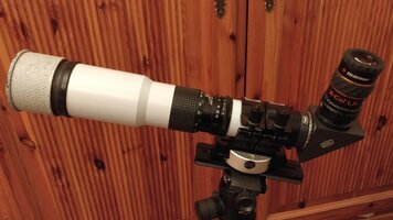

Kein Asiolator, aber ein Hansiola ;) entstanden aus einem entkernten Hanimex 8/500 und dem Asiola-Objektiv. Ich wollte unbedingt einen grau-weißen Tubus. Das ursprüngliche Hanimex war optisch ganz und gar nicht auf Augenhöhe mit einer klassischen Wundertüte (Beroflex), daher hatte ich beim Entkernen (das Frontobjektiv musste ich zertrümmern...) auch keine Bedenken. Dazu noch sehr stabile Tubusschellen, die Baader-Zeiss-Ringschwalbe, der Baader-Zenitspiegel und die 1,25" QuickLock-Klemme.
Und nun ist es ein Topp Grab'n'Go, das Zeiss-Jena-Objektiv ist einfach klasse...

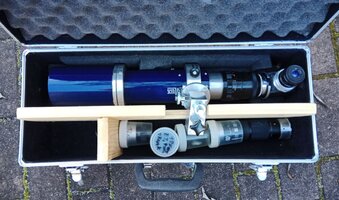

ist ja interessant, daß es solche Bastelfernrohre mit dem Asiola-Objektiv offenbar recht zahlreich gibt. Ich dachte schon, daß ich der Einzige bin, der so was mal gebaut hat. Mein Fernrohr nutze ich mit einem Dachkantprisma und Feldstecherobjektiven für terrestrische Beobachtungen, oder horizontnahe Sachen, wie schmale Mondsichel oder Merkur. Der Tubus ist vom bekannten Chinarefraktor Skylux 70/700, den Fokussierer habe ich aus einem alten Teleobjektiv gebastelt. Am Fernrohr ist fest eine kleine Montierung befestigt. Es ist mit zugehörigem Koffer leicht zu transportieren, da bin ich schnell an einem etwa 400 Meter entfernten Beobachtungsplatz mit freier Horizontsicht. Höhere Vergrößerungen mit gewöhnlichen Zenitprisma gehen zwar auch, aber dafür habe ich leistungsfähigere Fernrohre.Asiol.JPG
