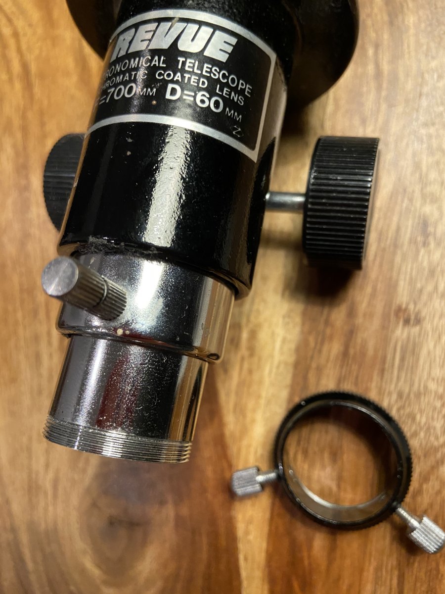

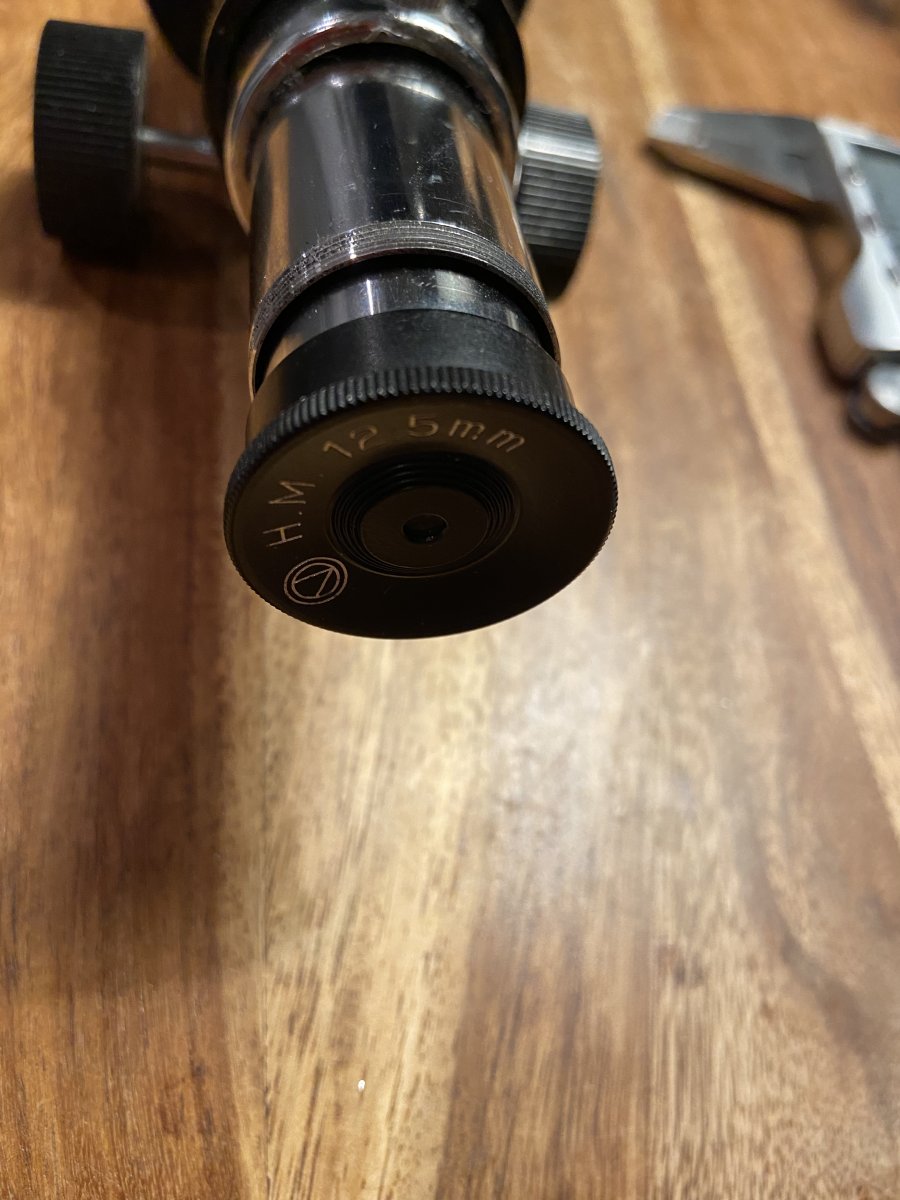

habe gerade meine älteren Stücke gesichtet. Ich habe hier auch einen OAZ von einem Revue / Tantsuzu (diamond z) Refraktor (siehe Bild).
An dem Außengewinde ist bei mir die daneben liegende Klemme für 0,965“ Zubehör verschraubt.
D.h. Hier sitzt das Gewinde am sog. Posaunenauszugsrohr.
—> Durchmesser Posaunenrohr mit Aussengewinde ist 26,5mm
—> Durchmesser Klemme (Innengewinde) ist 26,2mm

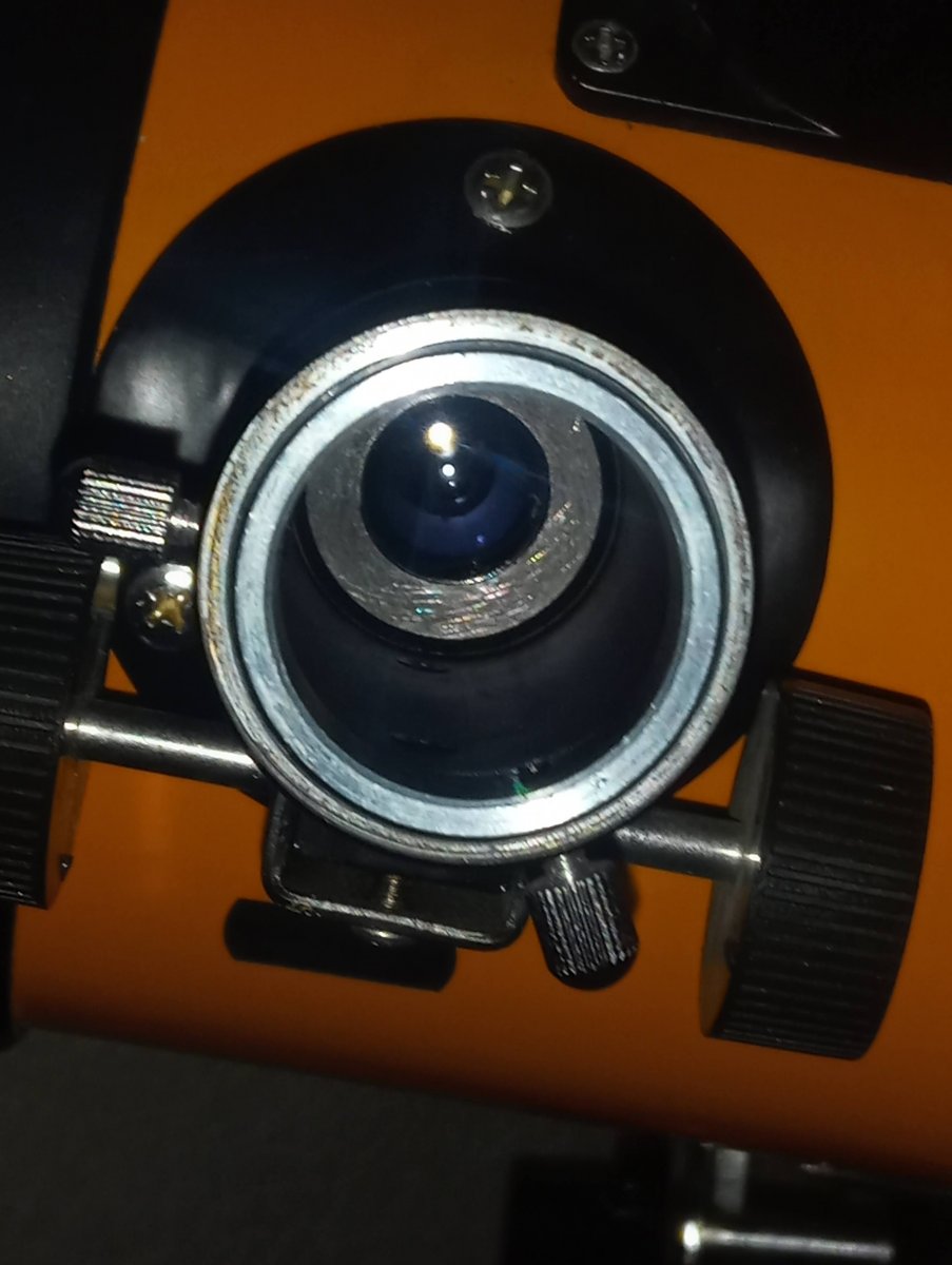

Auf Deinem Bild sieht der Durchmesser mit dem 0,965“ okular im Rohr größer aus, soviel „Spiel“ hat das Okular hier bei mir nicht (siehe Bild)
Bin mir daher nicht sicher, ob Dir die Maße jetzt was helfen...
