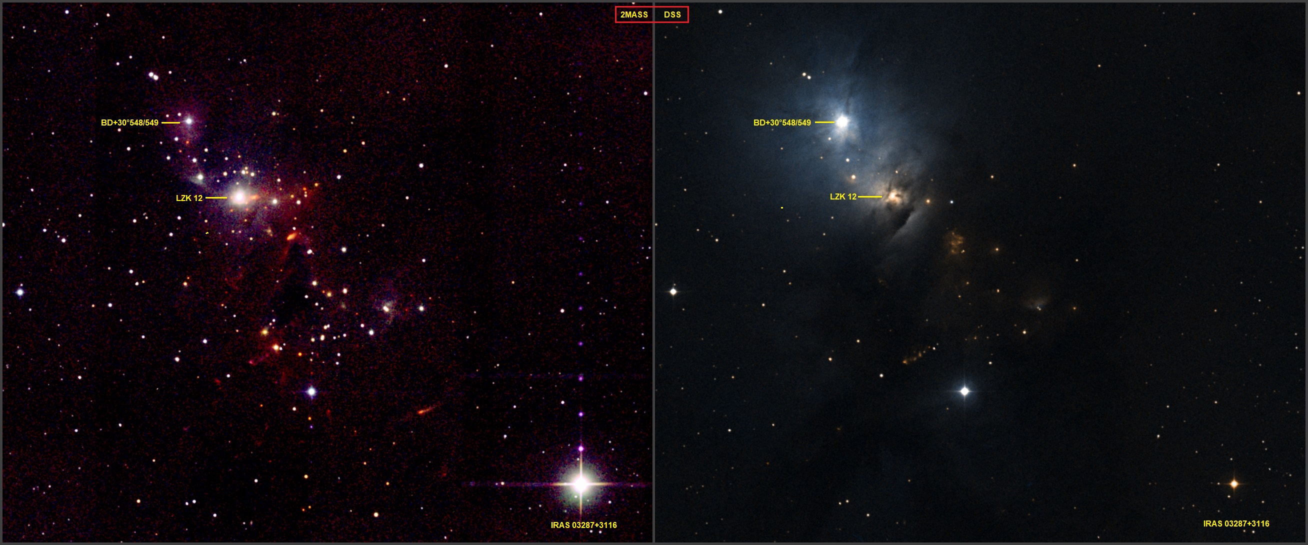

Bitte jetzt das Zusatzbild 2 anschauen. Dieser Vergleich zweier Abbildungen stammt aus Aladin. Links ist NGC 1333 im nahinfraroten 2MASS (Two Micron All Sky Survey) zu sehen, rechts im DSS (Deep Sky Survey). Einige Fakten werden uns sofort bewusst: a) Die nahinfrarote Strahlung durchdringt die Staubschichten und zeigt uns den Charakter eines länglichen Sternhaufens von NGC 1333, was in den optischen Wellenlängen gar nicht so deutlich zum Ausdruck kommt. b) Im mittleren Bereich des Sternhaufens sitzt LKZ 12, ein 14,5 mag heller Veränderlicher des Typs FU Orionis. Er repräsentiert einen der hellsten Sterne in NGC 1333. Daneben gibt es noch zahllose "young stellar objects", womit hier in einem Nebel, der keine HII-Region ist, eine merkliche Sternentstehung abläuft. c) Unten rechts wird der IR-Stern IRAS 03287+3116 sichtbar, der im optischen Licht nur als kleiner unscheinbarer orangefarbener Stern des roten Spektraltyps M5 zu sehen ist. Die nahinfrarote Durchsicht zeigt eindrucksvoll, in welchem Maße dieser Stern doch durch den Staub in seiner Lichtmenge abgeschwächt wird!
