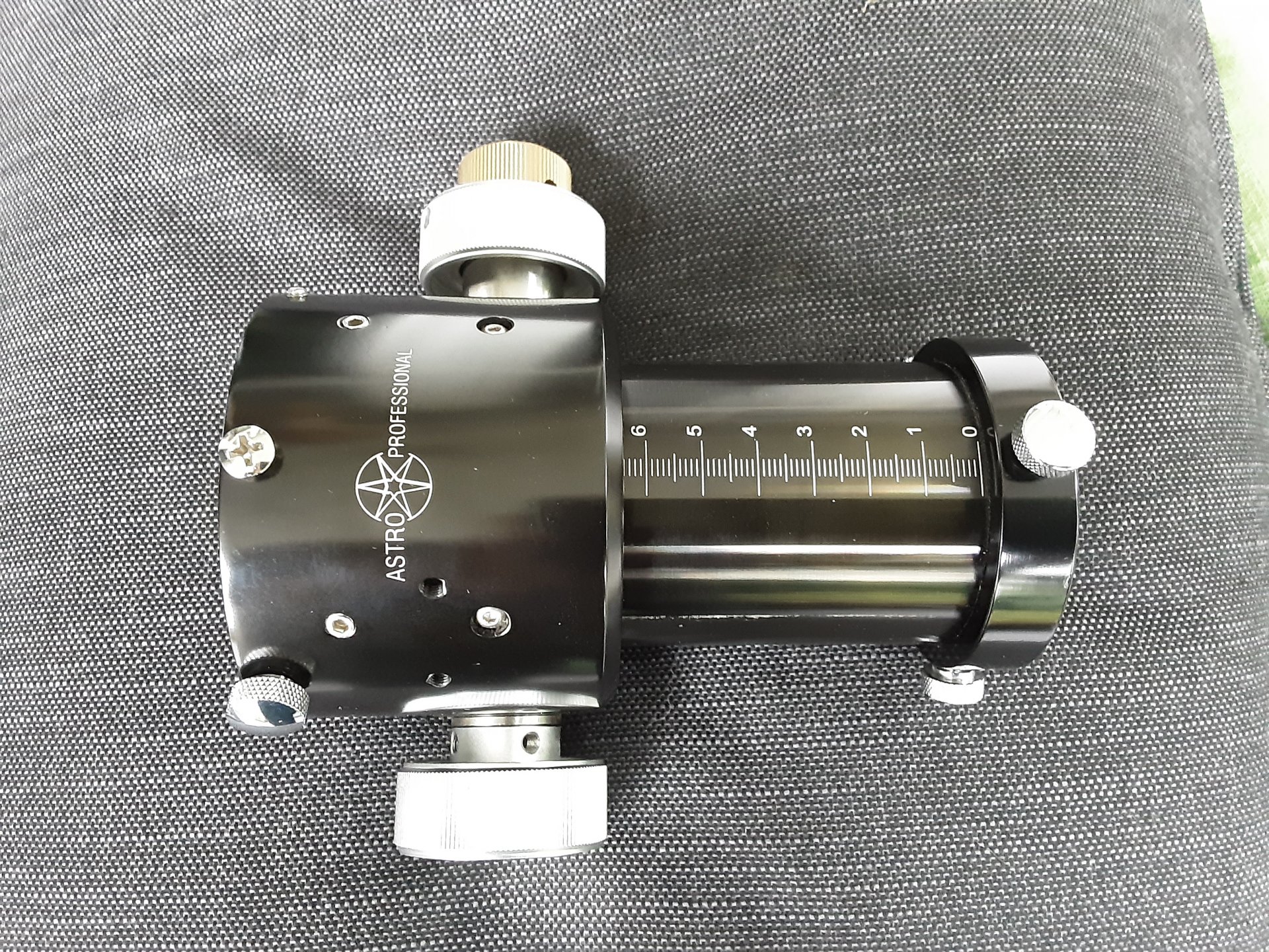

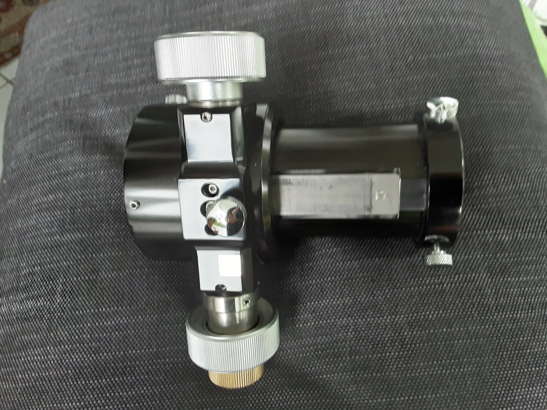

der unten auf den Bildern zu sehende OAZ stammt von meinem Astro Professional 102 ED Refraktor. Leider funktioniert die
Untersetzung nicht mehr: der goldene Knopf lässt sich nur gegen leichten Widerstand drehen, macht dann aber einen Sprung.
Wer weiß, woran das liegen könnte? Da ich gar keine Ahnung habe, habe ich mich bisher auch nicht getraut, irgendwo dran
rumzuschrauben oder etwas auseinander zu nehmen.
Danke für eure Hilfe
Grüße Rolf

Der goldene Knopf dreht eine Welle die von 3 Stahlkugeln übersetzt wird. Vermutlich sind auf der Welle Druckstellen. Deshalb hüpft dann eine Kugel in die Vertiefung. Ich habe mal die Welle durch eine neue ersetzt. Dann ging es wieder.
VG
Sven
Sollte die kleine dünne Welle einen nicht zu derb abgekriegt haben,(war bei mir der Fall durch unsachgemäßen Transport und Verpackung bei Neuware) kannst du mal die Untersetzungswelle in die Bohrmaschine einspannen und bei der Vertiefung wo die Kugeln laufen ein wenig mit sehr feinem Nass-Schleifpapier(1000er) drüber gehen.
Ich hatte ein böses Wobbeln/Ruckeln an meiner Untersetzung somit gelöst.
