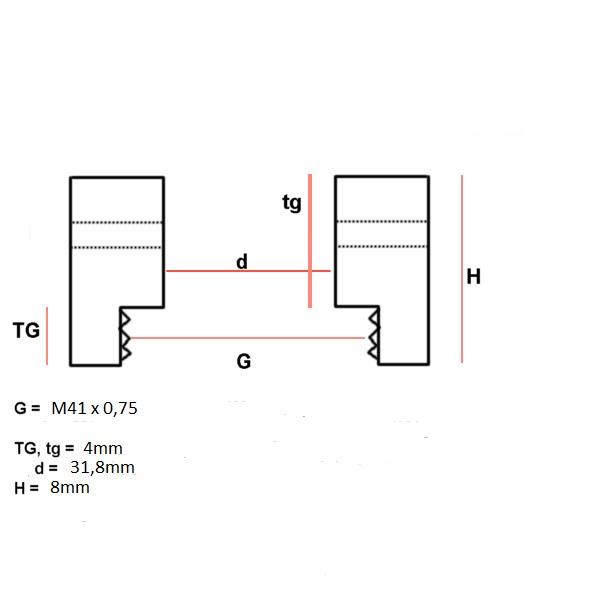

es heißt ja immer sowas würde nicht funktionieren. Ich hab es trotzdem mal versucht und siehe da, sagen wir mal es war ein Teilerfolg. Ich kann zumindest mal nun ein 3mm Radian und ein 8mm TV Plössl oder auch ein 26mm Meade SP aus der alten 4000er Serie verwenden.
Die genannten Okulare ergeben an der Optik folgende Werte:
3mm 147x 0,41°
8mm 55x 0,91°
26mm 17x 3,07°
Damit kann man dann schon was anfangen.
Wen es also interessiert, hier die Zeichnung. Bilder kann ich leider grade keine machen, aber es funktioniert wirklich.
