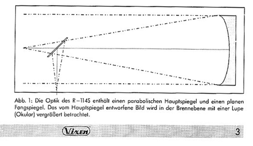

Moin Ralf!
Die Grafik und die Beschriftung (der einzige Nachweis für diese Annahme übrigens) kenne ich auch aus meinen Prospekten. Parabolspiegel bei diesem Modell halte ich trotzdem für ein Gerücht, weil wir u.a. dieses Thema schon vor langer Zeit hier im Forum hatten und seinerzeit selbst die Vixen-Leute und Astro-Händler keine positive Bestätigung liefern konnten.
"M" und "S" bezieht sich bei Vixen eher auf das Öffnungsverhältnis - man kennt das dort auch von den Refraktoren (L, M, S, SS), wobei das wiederum auch nicht konsequent durchgehalten wurde.
Es gab ganz früher noch einen Vixen 100/600mm-Newton. Der hatte AFAIR einen Parabolspiegel, was auch eher Sinn macht.
