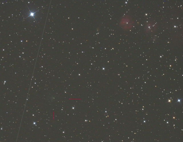

hallo Leute,
Uwe:
ja der Komet ist ne harte Nuss, aber DC1 ?
Er erscheint doch fast stellar mit kurzem Schweif:
8.3.2010 19:19 UT
200/1000mm Vixen Newton + Canon 350D 400ASA 542s !
Christian

hallo Leute,
Uwe:
ich habe vorhin 118P visuell anvisert.
Er ist aber mit Sicherheit schwächer als 13 mag.
Im Suchfeld habe ich Sterne bis 14.2mag locker direkt ausgemacht. Der Komet war aber nicht sichtbar !
9.3.2010 20:05 UT
16" Dobson , V 144x und 200x
leicht diesig nur 5.8mag im Suchfeld
Auf meiner hier gezeigten gestrigen Aufnahme steht 118P
direkt neben einem 14.2mag Stern. Nur mal so als "Maßstab".
118P ist wie gesagt mit Sicherheit < 13.mag
Christian
Christian
Re: 118P
Man kann von der Sichtbarkeit von Sternen nicht auf Kometen oder überhaupt Nebelobjekte schließen. Sterne lassen sich immer durch genügend Öffnung hervorbringen, auch bei mäßigen meteorologischen Bedingungen. Bei Nebelobjekten fällt dann schnell das meiste in das Hintergrundleuchten, da hilft auch Öffnung nichts. Ich erinnere an die späte Phase des 17P-Ausbruches, wo 2mag Unterschied darin lagen, ob man die äußere, sehr schwache Nebelhülle sah oder nicht.
Dennoch möchte ich nicht sagen, dass deine Messung falsch ist und meine richtig. Wir müssen auf Vergleichsmessungen warten.
