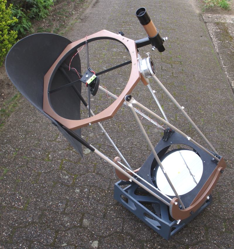

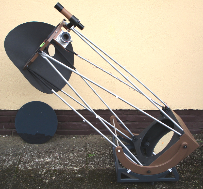

hallo Forum,
nun ist auch der 12" fertig lackiert und mit FS Heizung ausgestattet.
Gesamtgewicht, dank dem dünnen Astroreflect Spiegel, knapp 11kg.
Er ist exakt 3kg schwerer als sein kleinerer "10" Bruder".
Die Bauweise ist exakt wie beim 10"er.
Teilbare Stangen, Laterallagerung, HS 9-Pkt. Zelle. Nur die Kistenecken sind nun aus MP Holz und ein 2" Auszug kam zur Anwendung.
Der 12"er ist für die Nutzung meiner schweren Morpheus Serie ausgelegt.
Die Deckelmotive sollen eine Ansage für bessere "Reise"zeiten sein...:rolleyes:

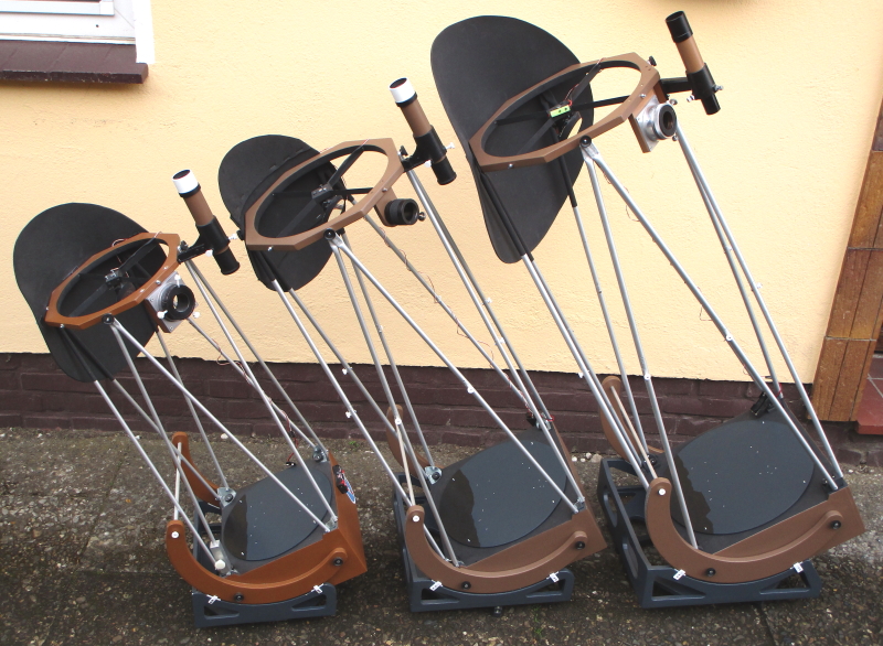

Anbei ein Größenvergleich meiner nun kompletten f/4 8"-12" Dobsons.
Christian

Der geradsichtige Sucher wird aber sehr unbequem zu benutzen sein, hier würde ein Winkelsucher einen deutlichen Vorteil bringen. Aber das hängt von der persönlichen Beweglichkeit ab.
Planst du die Nutzung einer Socke?
Hat die Aufhängung des 2" OAZ ggf. ein Problem mit den schweren Okularen?
Grüße, Martin

Martin:
danke.
ne, mit Winkelsuchern komme ich nicht klar.
Bin von der Astro"Wiege" auf an mit überkopfstehend abbildenden, geradsichtigen Suchern aufgewachsen.
Socke, nein ist nur zusätzliches Gewicht und windanfällig.
Der HS ist ja "tiefliegend" im Kasten vor seitlichem direktem Streulicht geschützt, gegenüber vom Auszug ist ja noch die Blende, das reicht.
Nein der Auszug verbiegt sich nicht. Zudem sind die Morpheuse nicht allzuschwer (<500g) .
Christian
