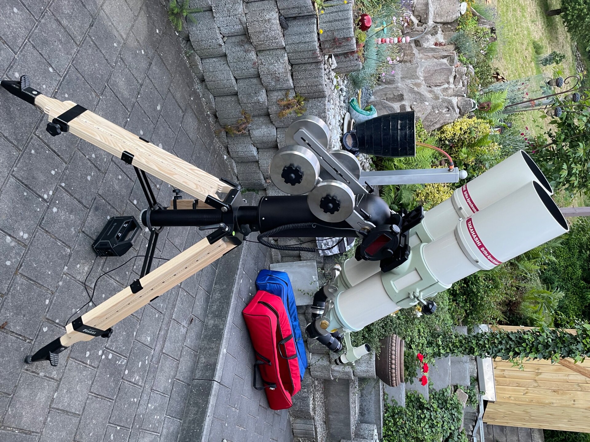

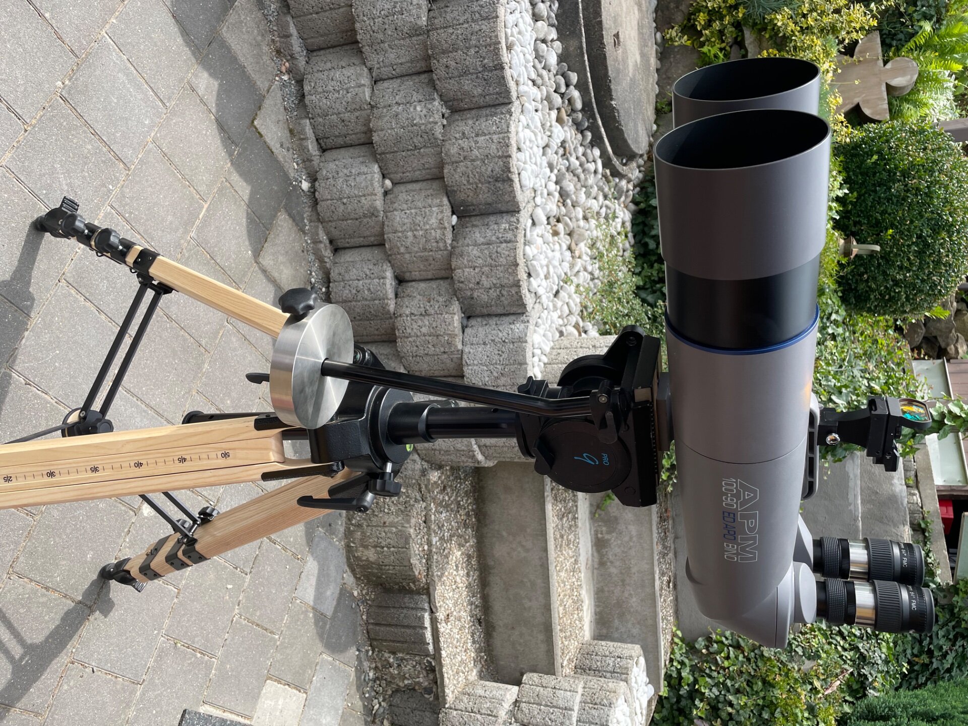

ich hatte selbst ein 100/90 ED und konnte schon mit 100 SD und 120SD und 120FH beobachten.
Für Tagbeobachtung würde ich wie Rainer die Variante mit ED oder SD Gläsern raten.
Ob 90 oder 45 Grad Prismen kostet m.E. nicht signifikant viel Licht.
Alle Gläser haben einen Farbfehler, auch die SD Variante und zeichnen im direkten Vergleich mit einem guten Refraktor und Zenitspiegel ein recht weiches Bild und die Prismen verursachen ein gewisses Streulicht. Hier ist das 45er leicht im Vorteil.
Bei den SD/ED empfehle ich Okulare bis etwa 9mm, bei den FH ohne Sonderglas etwa 12,5mm.
Für Deep Sky und Tagbeobachtung passt das gut. Planetenkiller sind die Dinger ehr nicht. Wenn man kompromisslose Qualität haben will hilft nur ein EMS Bino.
Bei den Okularen kann ich Baader Morpheus, TSED und APM UF Okulare sehr empfehlen. Die APM Hi FW sind nur was für Nachtbeobachtung, am Tag ist mir der Einblick zu unruhig.
100 Grad Okulare funktionieren nur ab etwa 65-68 mm Augenabstand, wenn man die Nase zwischen die Okulare bekommt.
Eine gute Montierung wie ein stabiler Fluidhead und ein Kurbelstativ erhöhen die Beobachtungsfreude ungemein. Da auch bitte nicht geizig sein.
Das 70er verträgt noch eine 25mm Kurbelsäule, das 80er darf auch gerne auf eine 40er Kurbelsäule.
Die Zentralarmmontierungen sind ehr wackelig, aber super leicht. Für mobil und wenn man bei der o.g. Okularempfehlung bleibt wäre ein 82er/45 Grad auf einem Berlebach Report mit Kurbelsäule sicher eine schöne Sache. Man kann die Berlebach Säulen auch für Stative mit 85mm Teller passend kaufen, das ist dann etwas leichter aber auch vibrationsanfälliger.
Aber bitte Vorsicht, hat einen erstmal die Binosucht erwischt, kann es schnell teuer werden.
cs Alex

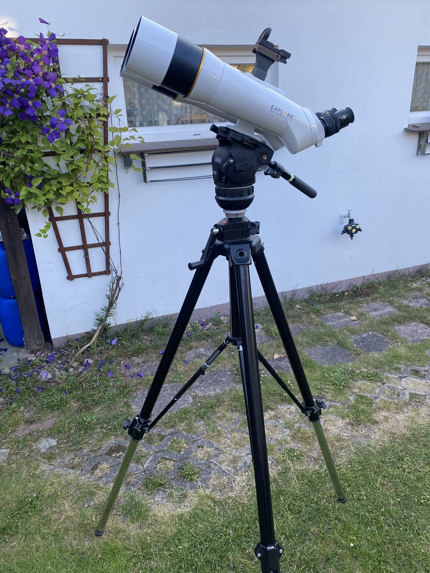

Hallo Sachranger,
beim Stativ reicht eigentlich ein Manfrotto 117B.
Seit Juni 2024 habe ich ein Explore Scientific BT 82 Achro Bino da drauf gehabt, mit leichtem Fluidhead Cartoni Focus HD, alles stabil.
Ist meine "Trag-ich-am-Stück-Einheit" wenns ganz schnell gehen muß.
Habe letztens in der Bucht so ein Stativ für 115 € gesehen.
Zwischenzeitlich hab ich das Glas mit der Montierung auf ein Manfrotto 161 MK 2B montiert, ist da zwar etwas schwerer ( komplett 15 kg ) aber noch stabiler.
Ist vielleicht eine kleine Anregung für Dich.
Fery
Schönes Bild, gefällt mir die Ausstattung! "Eigentlich" ... jeb, die gut drei Kilo zu dem erwähnten 161 MK würde ich gerne sparen. Ist das ein Cartoni Focus 8? Der wiegt ja auch schon fast 2 kg und insgesamt dürfe die abgebildete Ausstattung dann bei 11 kg liegen. 20 kg hab ich für ein Alpen-Biwak auch gerechnet, müsste passen.
Laienhaft gefragt: kaufe ich solch ein Manfrotto, den Cartoni-Kopf und ein solches Bino - hätte ich dann alle Teile oder fehlen Adapter, Platten, Griffe, Befestigungen ...?

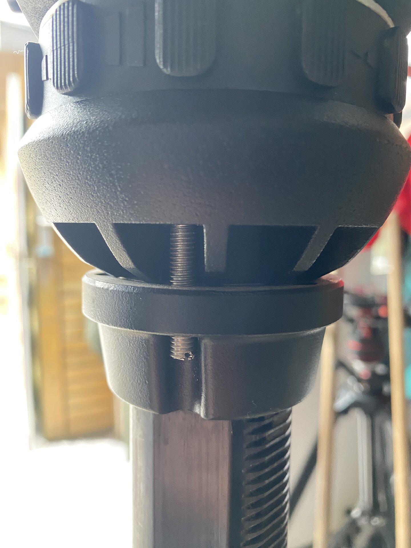

Hallo Sachranger,
hab` den Cartoni Focus HD (wiegt 2 kg, trägt Last bis 12 kg), ist belastbarer als der Focus 8 (trägt bis 8 kg).
Auf dem Focus HD hatte ich anfangs (Januar 2022) sogar mein APM 120/90 SD, mit den XWA-Okularen knapp am Last-Limit, aber ging.
Die Flache Basis des Focus HD läst sich nach Abschrauben der Gewindestange direkt auf die Stativschraube anbringen.
Du liegst richtig, mit dem Manfrotto 117B wiegt das ganze Set um die 11 kg. Mit dem 161 MK 2B ( aktuelles Set ) genau 14,7 kg, hab nochmal nachgewogen.
Hier noch ein Bild von der Direkt-Montage. Ob das mit dem Focus 8 auch funktioniert, kann ich Dir nicht sagen.
Möglich , daß der eine komplette Halbkugelbasis hat, da wäre dann ein Adapter notwendig, sowas wie der Manfrotto 325N, der baut auch nicht alzu hoch.
Gruß Fery.
