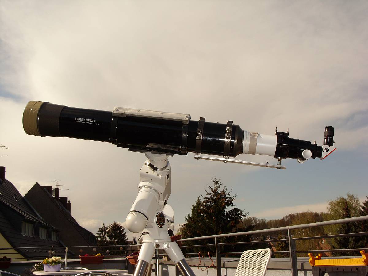

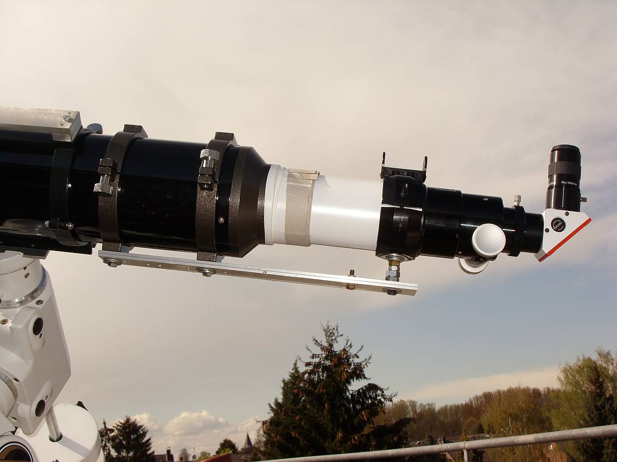

Hallo Sonnenfreunde,
nachdem ich schon mal einen 130mm PST-Umbau mit 130er ERF und einem 6" f8 Fraunhofer umgebaut habe, hier nun der Versuch mit einem Lunt 60.
Durch rein-und rauschieben des weißen Lunttubus habe ich mir die Focuslage gesucht.
Alles so fixiert wie auf den Bildern zu sehen.
Es funktioniert, ........und wie, sehr gut sogar.
Beim Lunt 60 geht so bei ca. 70-80fach langsam das Licht aus.
Unser Zentralgestirn war heute sogar gnädig und hat mir ab und an zugeblinzelt...herrlich.
Hier nun mit 130mm Öffnung, 2400mm Brennweite und einem 32er Plössel fängt der Spaß mit 75fach an.
Sehr schönes helles Bild der Sonnenscheibe, der Oberflächenzeichnung und natürlich der Protuberanzen.
Als die Hochwolken mal kurzzeitig die ganze Pracht preisgaben gleich die Vergrößerung mit dem Lunt-Zoom 7,2 - 21,5mm auf 10mm, 240x erhöht, wouw das ging mit dem PST-Umbau nicht, dort habe ich maximal 192x erreicht.
Bei über 300x wurden die Protuberanzen sehr dunkel aber die Oberflächendetails waren noch gut zu erkennen, wobei hier weniger wohl mehr ist, aber es ist machbar...erstaunlich....und große Freude.
Da hat sich der Mut zur Lücke mal wieder gelohnt, und das schöne dabei ist das man das Lunt nur wieder aus dem 6" Refraktor rausziehen muss, das originale Objektiv aufschrauben und es ist original einsatzbereit.
Das eizig schlimme an der Sache ist, es kommt Lust auf noch mehr Öffnung auf.....lach.
Liebe sonnige Grüße
Achim

Nachtrag:
einzige Maßnahme am Lunt: ich habe den Objektivkopf abgeschraubt.
Achim
