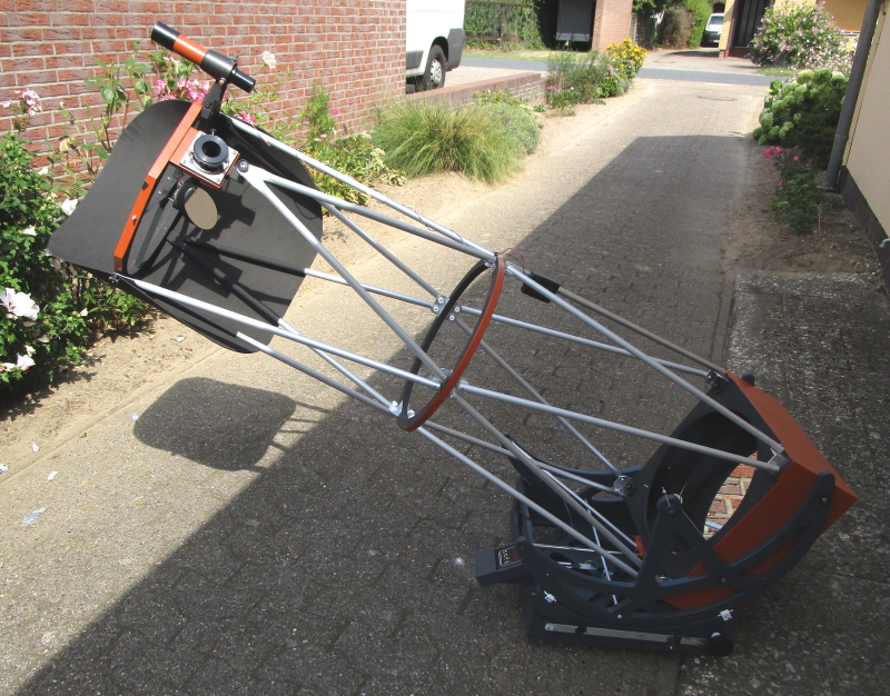

hallo Forum,
ich konnte es nicht lassen die letzte Lücke zu schließen :rolleyes:.
Ich hatte vordem Newtons/ Dobsons von 4"-21" in allen Abstufungen gebaut nur halt 14" fehlten.
Nach meinen guten Erfahrungen mit meinen 10" und 12" Astroreflect Spiegeln (AR) bestellte ich im Mai einen 14" Spiegel f/4.5 bei TS.
Nach zwei Monaten Bauzeit hatte ich letzte WE "First light" mit dem nun lackierten Instrument.
In Anbetracht meines Vornamens taufte ich den Dobson auf : C 14 .
Selbstredend erhielt er einen orangefarbenen Anstrich :)
Nachdem die Holzteile verleimt waren reduzierte sich die Ausschwingszeit auf ein Minimum. So bin ich nun zufrieden.

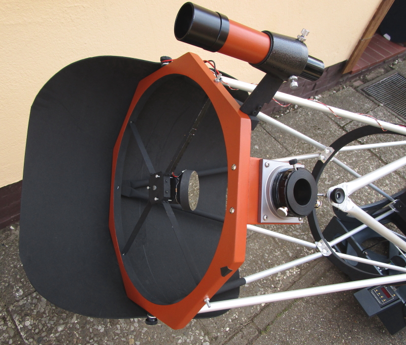

Einzig der , zwar schön kurzbauende, 2"Antares Auszug ist nicht befriedigend. Er hat zwar nicht mehr Spiel im Gewinde wie ältere Antares Auszüge,
dafür hat er leider beibehaltend einen Drall der bei höheren Vergrößerungen stört.
In drei Nächten, teilweise sogar mit Mondschein, suchte ich M 57 auf und konnte jedesmal den ZS direkt sicher konstant "halten".
Das Einstellen der Objekte mittels Encodern bringt viel Spass beim visuellen Spazierensehen.

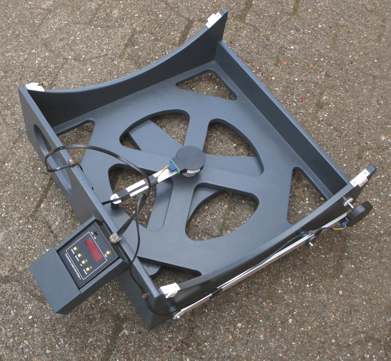

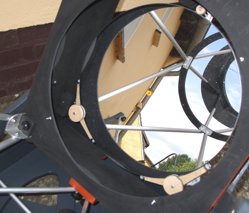

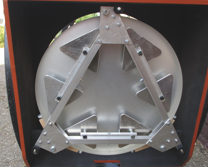

Da der HS nur 25mm dick ist lagerte ich den Spiegel wie auch meinen 21"er mittels 18 Pkt Zelle und Laterallagern.
Bei höchster Vergrößerung ( V 527x ) welche ich mit meinem 3mm TV Delite erreiche ist die Sternabbildung sauber und frei von Astigmatismus.
Den FS legte ich auf 70mm , dh. Obstruktion 20% aus. Er ist mit einer Heizung gegen Beschlagen versehen.

Kommst du mit dem "Genickstarre"- Geradsicht- Sucher klar? Ok, du nutzt wahrscheinlich mehr die Encoder.
Was meinst du mit "Drall" beim Antares Fokusierer? Hält er den Fokus nicht?

Rechtsichtige 90° Sucher sind für mich schwieriger zu benutzen.
Bei Hottie musste ich an den Dobsons mit ihnen arbeiten, das Auffinden war für mich langwieriger
zudem dann wieder das umdenken im überkopf abbildenden Hauptinstrument.
Encoder benutze ich nur teilweise. Viele Objekte finde ich , nach jahrzehntelanger Erfahrung, auch so mit dem Sucher.
Beim foussieren dreht sich das Bild um die Achse. Ist halt leider keine mechanische Topanfertigung.
