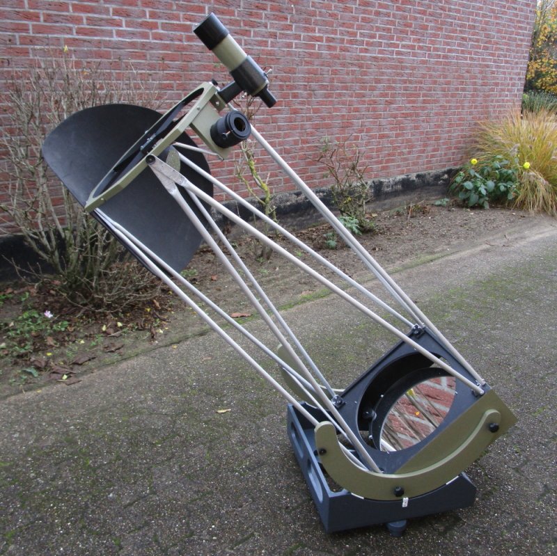

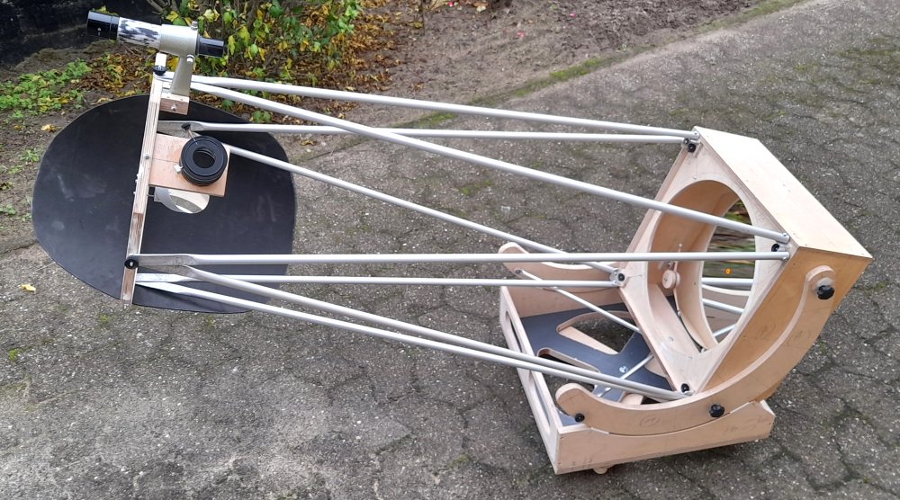

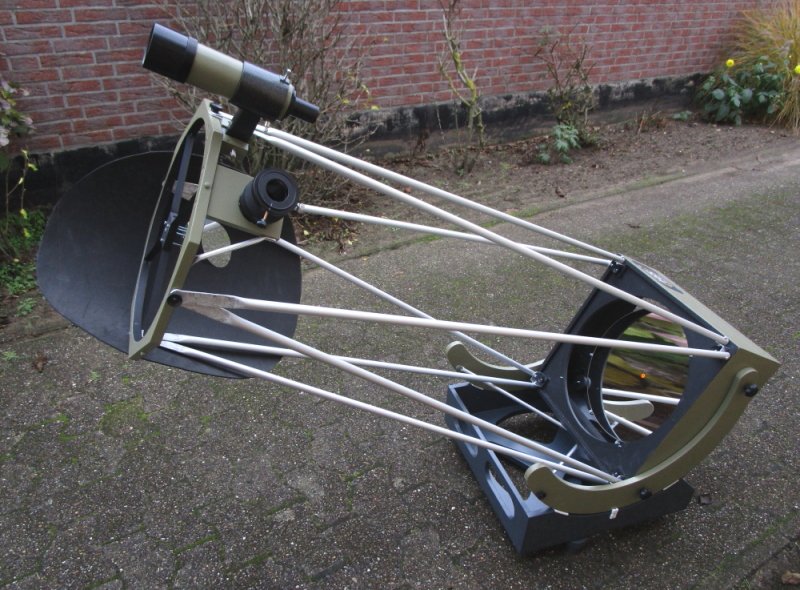

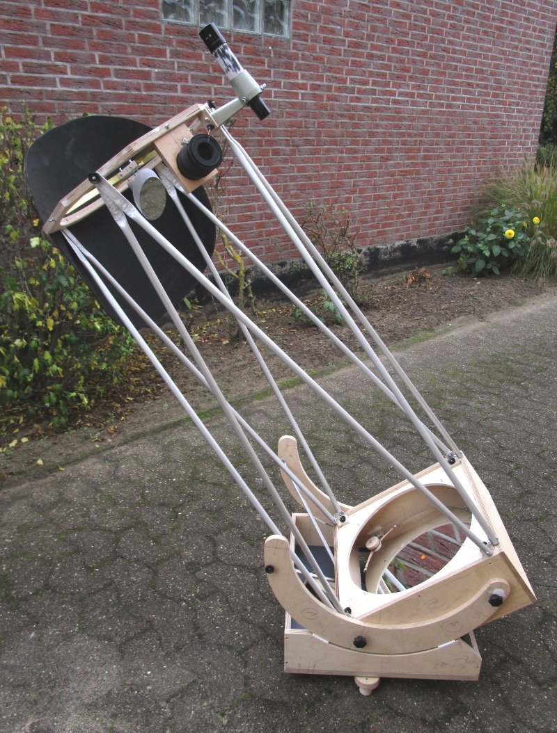

nun ist es soweit, mein "Altersgerät" ist im Rohbau fertig.
Es ist für spontane Aktionen ( Stichwort : Wolkenlücken ) und als nicht so schwere Alternative gedacht.
Das Gerät leicht von A nach B in einem Stücke bewegen lässt.
Diese Öffnung ist in meinen Augen dafür der beste Kompromiß.

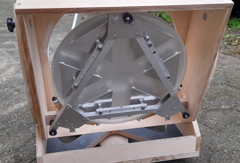

Nach mehr als einem Jahr Wartezeit kam vor exakt 2 Wochen endlich der Hauptspiegel.
Da ich zuvor beste Erfahrungen mit drei Spiegeln der Fa. Astroreflect sammelte lag es nahe erneut eine f/4 Variante zu bestellen.
18-Punkt Zelle mit Laterallagerung sorgt für asti freie Lagerung des nur 25mm starken Spiegels.
Den vorderen Ring und die Box mit der HS Lagerung erstellte ich im vorwege , daher die schnelle Fertigstellung

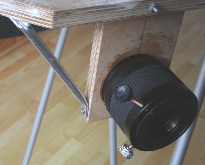

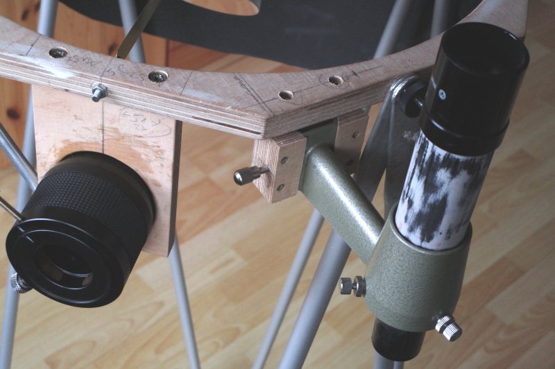

Den Dobson habe ich mit einem 2" Helical der Fa. TS ausgestattet. Er läuft butterweich und achszentriert.
Ein alter 6x30 Vixen Sucher sowie ein 72mm FS (ergibt gut 20% Obstruktion) ebenfalls von der Fa. TS runden die Hardware ab.
Stabile Selbstbau Halterung für den 6x30 Sucher.
Um die Stabilität zu optimieren kamen neben der Querverstrebung der Höhenräder auch eine Strebe am Okularauszug dazu.

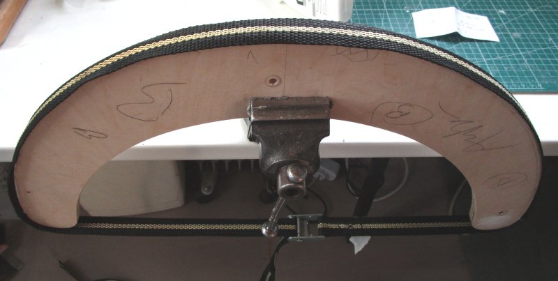

Bei meinen vorherigen Selbstbauten bis 12" baute ich des öfteren die Höhenräder selber und klebte das Formica auf.
Hierbei kamen Schraubzwingen zum Einsatz. Das war eine tricki Sache da sich gerne Verschiebungen und auch ab und an leichte Aufwerfungen zeigten.
Ich kam nun auf den Trichter einen Spanngurt zu verwenden. Das präzisen Aufkleben ist jetzt ein Kinderspiel.
Der Dobson macht einen extrem stabilen und schwingungsarmen Eindruck bei ersten Testbeobachtungen, obwohl holztechnisch noch nichts verklebt ist !
Ich glaube ich bekomme ohne zu übertreiben ein Traumgerät !
Der Tubus wog exakt 12kg, der fertige Rohbau nun gut 16.5kg.
Ich habe ihn somit nicht auf maximale Leichtigkeit sondern auf Standfestigkeit getrimmt.
Die windigen Nächte nehmen ja zu in unseren Breiten ...
