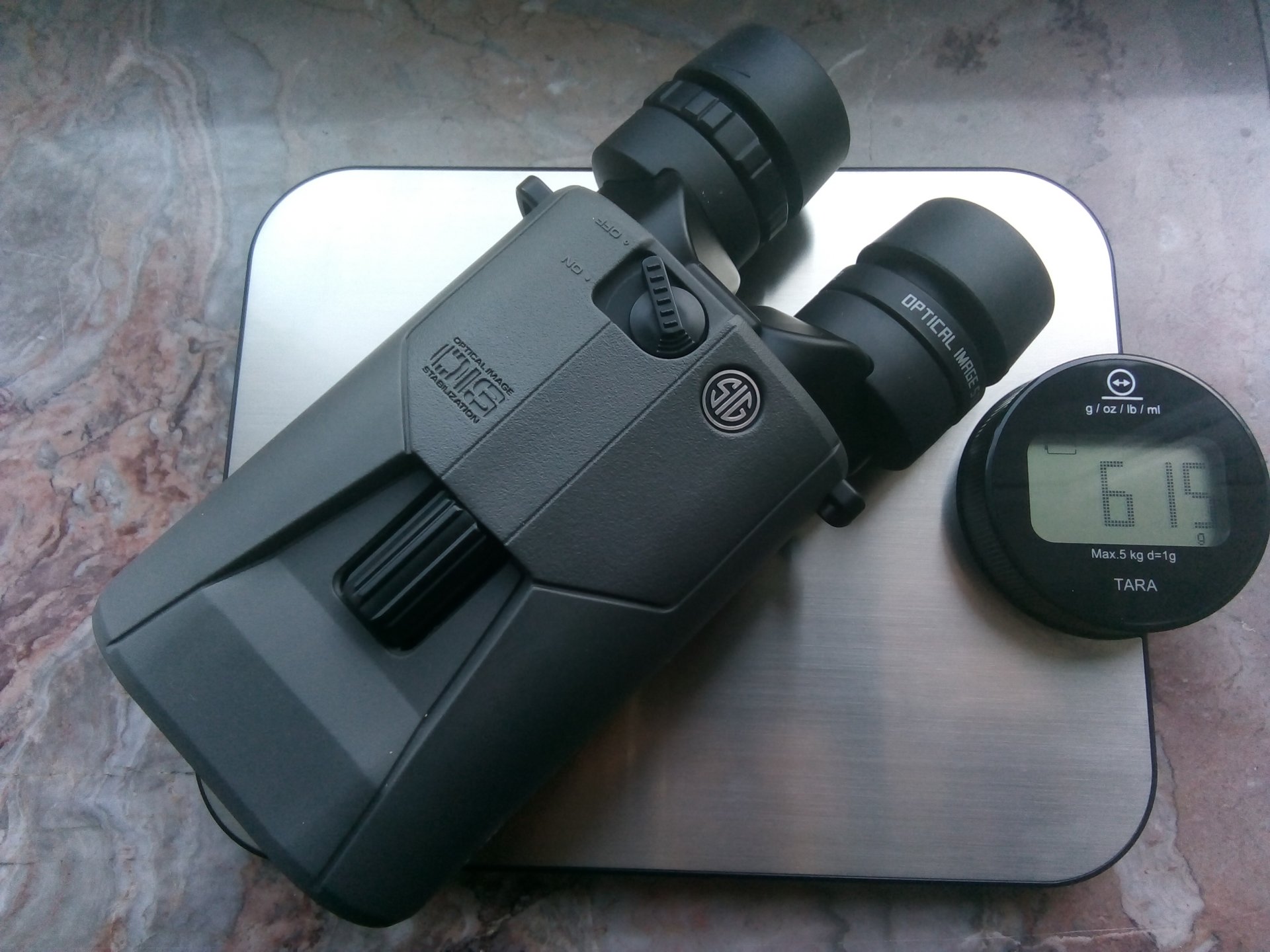

Eine Tageswanderung stand an und die 615 Gramm (mit Batterie) ließen sich gut in einer vorderen Tasche einer leichten Jacke verstauen, so dass es sehr zügig griffbereit war. Von der Bauweise her ist das Batteriefach zwar abstehend, für die gebotene Leistung und das Rund-Um-Paket aber ein sehr ausgewogenes Werkzeug, welches ich gewiss noch sehr oft einsetzen werde. Die Vergütung erscheint bläulich/grünlich.

Richtig ungläubig beim Nachsehen der Specs war ich über das Gewicht 600gr, das aber auch hier bestätigt wird. Bemerkenswert, das so leicht zu halten. Das Canon IS 10x42 hat im Vergleich dazu 1.1kg! Auch die kleinen Dimensionen dieses SIGs scheinen mir ein Pluspunkt zu sein, im Vergleich.
Gem. Amazon 120 x 180 x 61mm, im Vergleich zu obigem Canon 137 x 176 x 85mm. Und die Okulare kann man noch zusammenschieben, denke ich?
